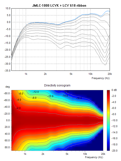

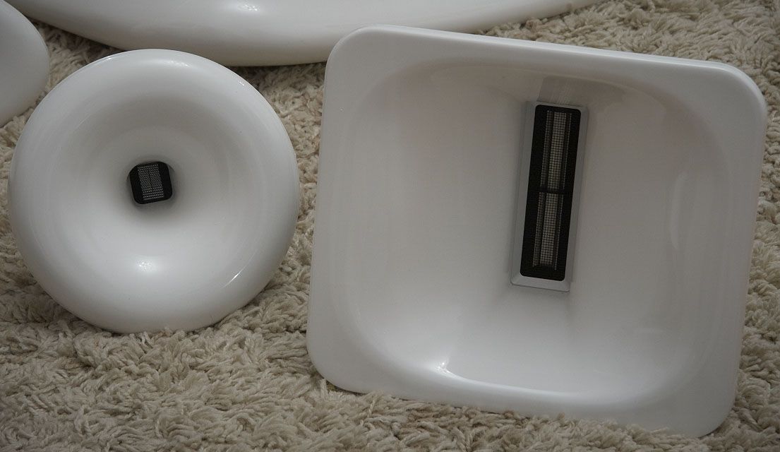

Jednym z ciekawszych i nietypowych rozwiazan jes wstega LCY618 w hornie JMLC-1000. Jej pasmo rozciga sie do 100kHz. Skutecznosc ~95dB.
Jak widać z wykresu to powinna chodzić od 18KHz w górę tylko ciężko z wykresu coś powiedzieć o jej liniowości gdyż kończy się na 20KHz
