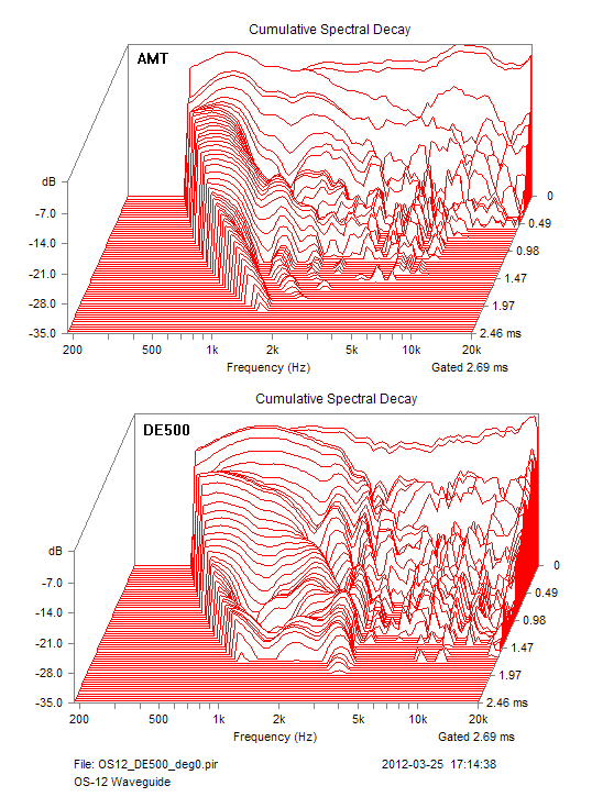

Przy srednicy cewki 44mm glosnika kopulkowego (DE500) breakup pojawia sie w poblizu 20kHz, to calkiem niezly wynik zwazywsze ze mozna uciac ponizej 1kHz. Typowy dzwoni juz przy 10kHz (D800). Jesli dodac do tego skutecznosc, zapas dynamiki i niewiele ustepujacy AMT wodospad to otrzymujemy topowy glosnik wysokotonowy,
