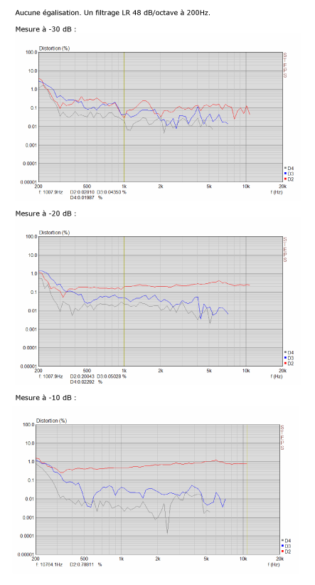

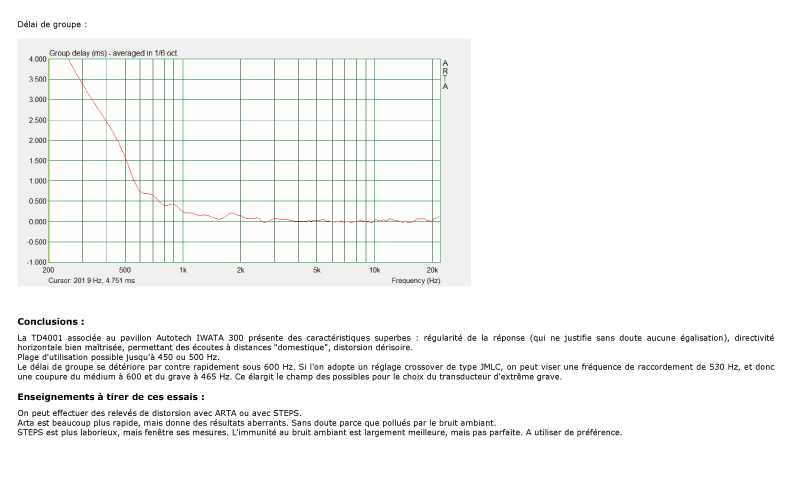

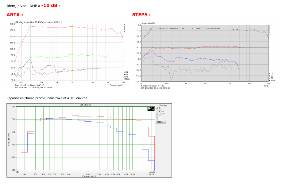

Dostalem dzis taka charakterystyke TAD 4001 w Iwacie 300.
Zaloguj się, aby zobaczyć treść (możliwe logowanie za pomocą ) post-10804-0-71483000-1334851610_thumb.pngpost-10804-0-75992700-1334851615_thumb.pngpost-10804-0-29273000-1334851622_thumb.png
