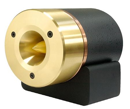

Topowy głośnik wysokotonowy.

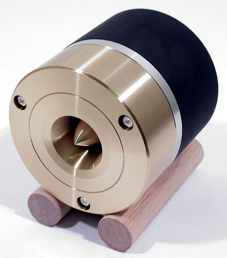

Palton a to dla Ciebie special... taki mały.

Palton , może taki?
bagatela 900$ za sztukę, wygląda topowo...
jest jeszcze jeden trochę tańszy:
to są dopiero tweetery...

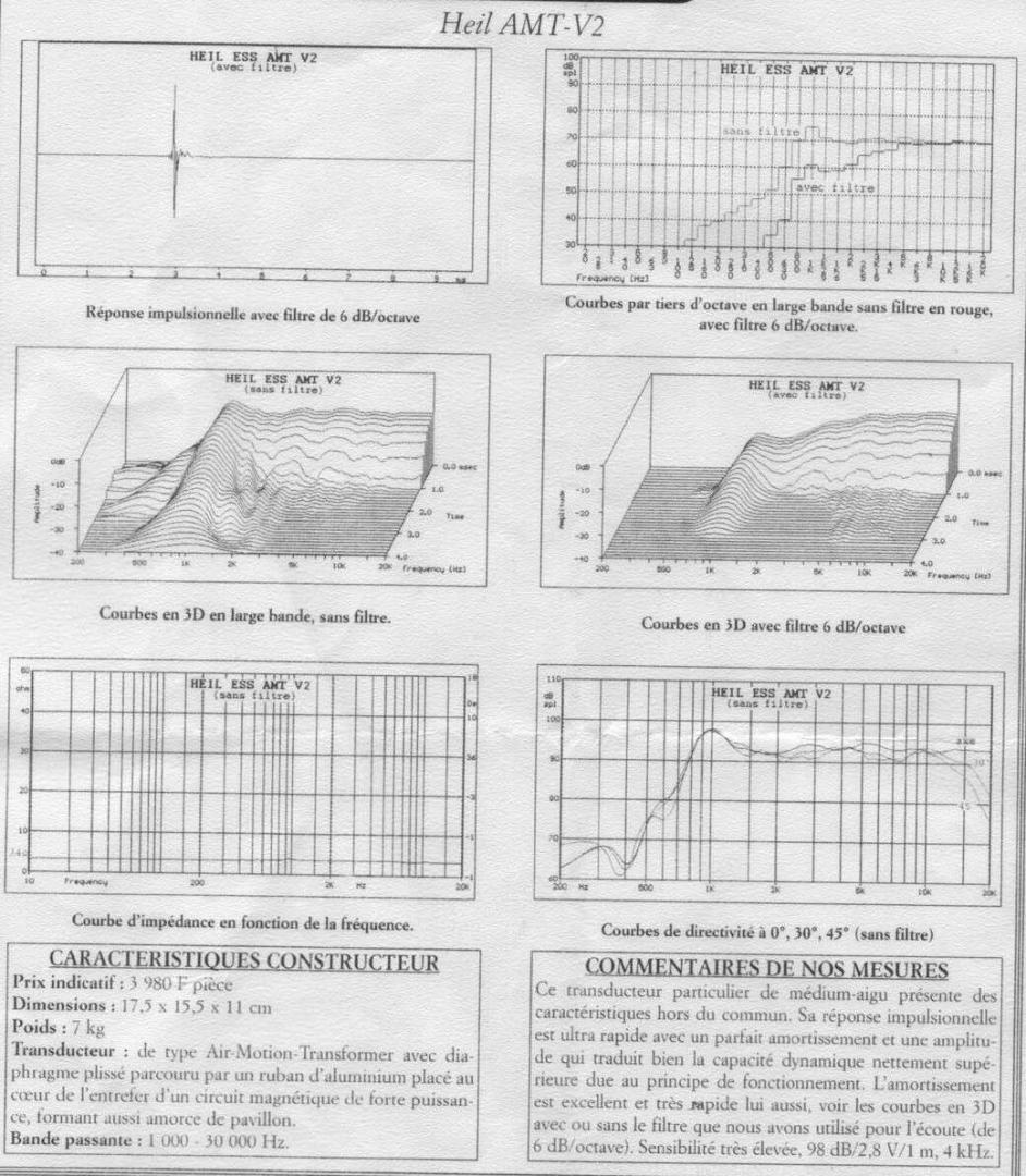

głośnik wstęgowy wiernością nie dorówna kopułce, zobacz jak nierównomierne pasmo ma ta wstęga a zniekształceń nie podają ale są ze 20dB wyższe od tweetera kopułkowego ( za darmo bym tego Founteka nie chciał ). Raven też gorkuje im wyżej tym głosniej gra stąd niektórym może się podobać ale chyba nie o to chodzi. ESS-a ma znajomy też jest mocno nierówny ( karpaty) i najwyższe są podbite. Moim zdaniem najlepsze wysokotonowce to klasyczne kopułki diamentowe, ceramiczne z komorą wytłumiajacą z tyłu jak B&W, inne wynalazki mogą się podobać ale na dłuższą metę wychodzą wady.

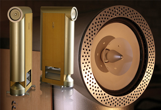

Nom mbl głośnik bez wątpienia wyjątkowy ale jeśli chodzi np o liniowośc pasma to w/g Stereophile wypada delikanie mówiąc bardzo cieniutko.

Z jakiej to kolumny MBL?
Ten głośnik jest z kolumny MBL 121.
Zanim padną kolejne negujące słowa co do jakości wysokich tonów tego głośnika na podstawie charakterystyk,polecam odsłuch.
Nie na darmo mówi się o''wysokich''z MBL-Wysokie jak wstęga Maggie,tyle że przestrzeń 3D,pełna otwartość i naturalność.
Pasmo się kończy na 15 kHz w modelu 101E i tu moze być podobnie, a dodatkowo jest podbicie na skraju - bardzo kiepsko. No tak, pozostaje odsłuch, ... może kiedyś porównam bezpośrednio w jednym pomieszczeniu precyzję wysokich w monitorach MBL z ADAM Tensor Delta ;) - to byłoby ciekawe doświadczenie
