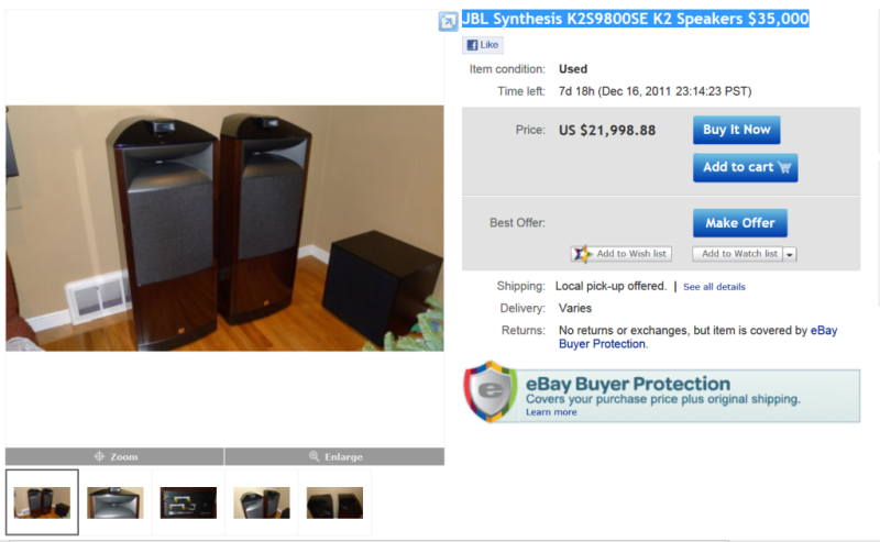

ultra-wysokotonowy compression driver JBL 045Be-1
W firmowej konstrukcji Project Everest DD66000, przy 476Be powyższy driver UHF gra od 20kHz, a przy magnezowym 476Mg (K2-S9900) rozpoczyna pracę od 15kHz i kończy na odtwarzaniu 50kHz
Sam driver 476Be w Everestach obsługuje zakres 700Hz - 20kHz
045Be - starsza wersja drivera ultra-wysokotonowego gra od 10kHz w K2-S9800 i K2-S9800SE z modyfikowaną zwrotnicą.
045Be także występowały w module ultra-wysokotonowym JBL UT-045Be:
