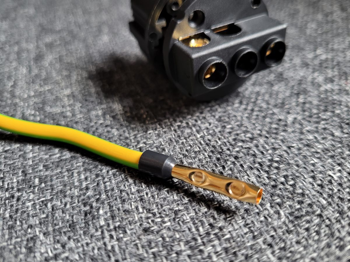

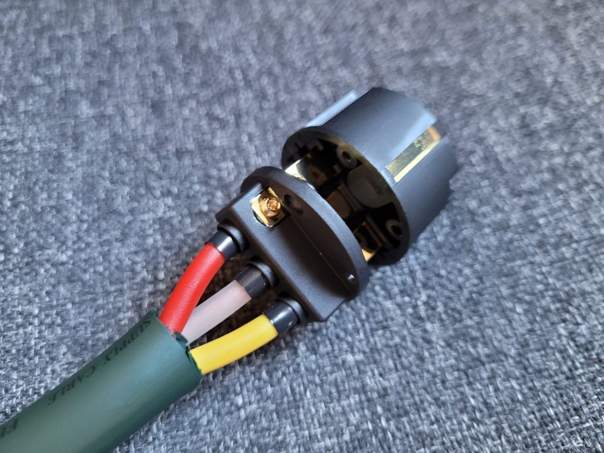

Panowie jak najlepiej zarabiać takie wtyki schuko jak Furutech FI-11 czy Wattgate/Viborg. Goły kabel skręcany przez te śrubki się rozleci. Stosujecie tulejki np. Vibogra? Apropos tulejek viborga. Kiedyś czytałem jak ktoś je posądzał o rozjaśnienie brzmienia w zasilających. Miał ktoś takie doświadczenia?
Zalecam zastosować metody opisane przez sir.jax i zastosować widełki tam gdzie się zmieszczą lub tulejki. To się wiąże z zakupem dobrej zaciskarki i treningu 😉 Noszę się z zamiarem zakupu, ale koszty są spore, więc nieco zastopowałem 🙂

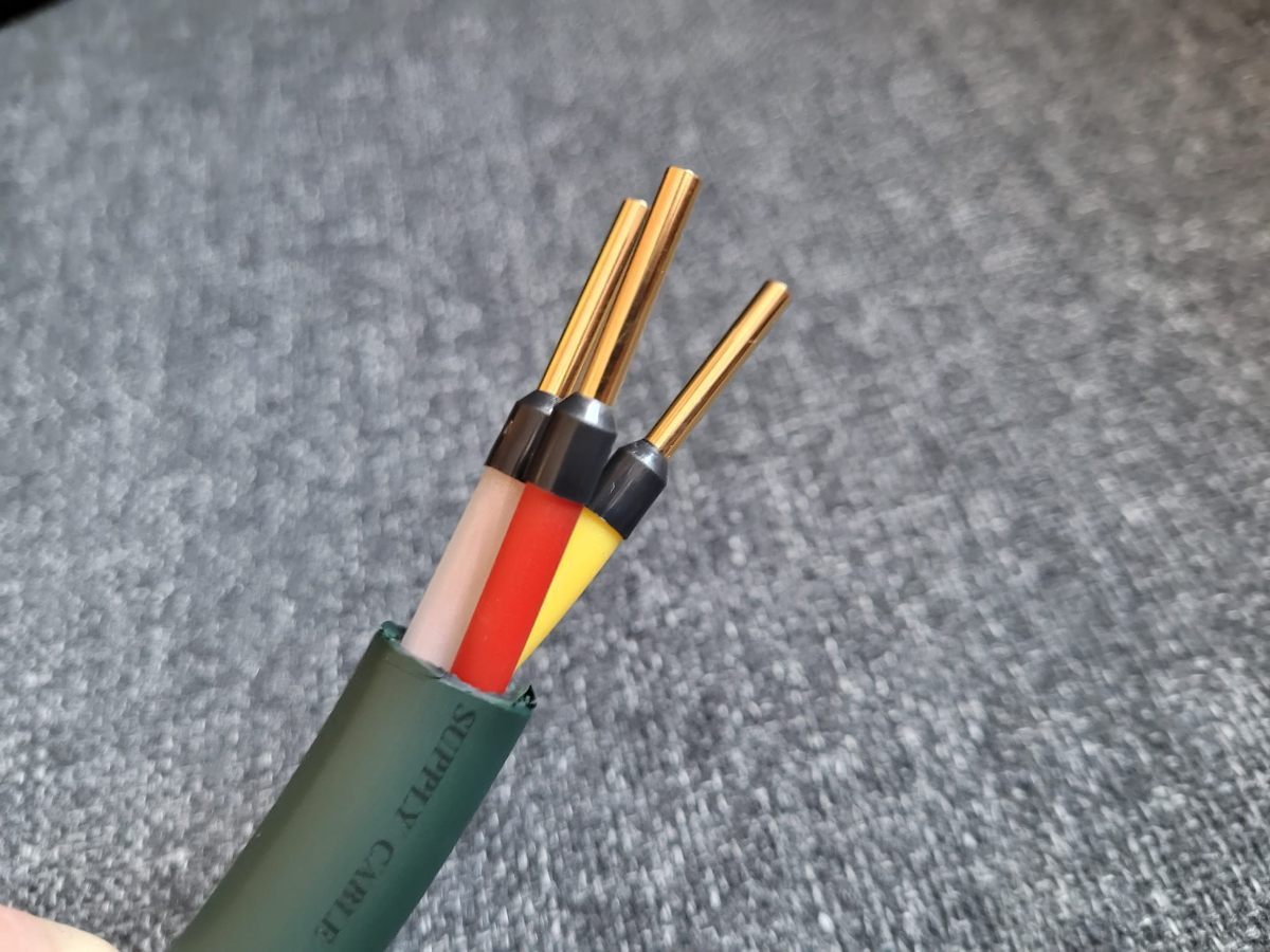

Dajmy na to Furutech Alpha 3 który właśnie będę zarabiał - 3.94 mm2 do tulejki 4mm2 powinien wejść (na styk). Myślę, że w takim wypadku dociśnięcie całości śrubą wtyku dość mocno zaciśnie druciki w tulejce bez konieczności użycia zaciskarki.
Ogólnie uważam, że wtyki schuko Furutech i Oyaide są najlepsze z uwagi na sposób chwytania przewodu. Taki sam chwyt jak w IEC. Widełki w takim przypadku mają sens tylko jeśli chcemy zmieniać wtyki w przyszłości bez konieczności odcinania kabla z poprzedniego połączenia. Czy nic nie wnoszą te widełki od siebie? Śmiem wątpić. Zawsze mnie dziwiło zamiłowanie do zaciskarek w przypadku okrągłego wejścia we wtyku ponieważ zaciskarka sprawi nam kanciastą powierzchnię styku. Takie tam pitolenie wiem 🙂
Ten kto doświatczył wybitnego zestawu w paskudnym pomieszczeniu i budżeciaka pod akustyką idealną odnajdzie spokój ducha...
To trzeba taka zaciskarkę i z taką matryca, by po zaciśnięciu dolna część tulejki miała wycinek walca, część od strony śrubki może być płaska. Poza tym widziałeś, jak wygląda taka tulejka po wykręceniu z wtyku?
Odradzam stosowanie tulejek bez zaciskarki i liczenie na to, że sprawę załatwi śrubka w zacisku.
Widełki mają większy sens niż tylko chęć żonglowania wtykami, tym bardziej, że nie każde wtyki przyjmują widełki.
Poza tym można w tym wypadku zacisnąć z siłą 1,2Nm, a w takich połączeniach to ważne.
Nie za bardzo.Przetnie ci ściankę tulejki ,druciki będą luźne. Lepiej zacisnąć dla świętego spokoju.

Ejj no przetestowałem z Viborgiem VE501 tulejkę Viablue 4mm2 z testowym kabelkiem 4mm2 i jest perfekcyjnie. Żadnej zaciskarki nie trzeba. Dokręciłem dość mocno, ani tulejka ani przewód ani drgnie 🙂 A szarpałem mocno! Tulejki Viablue się też nie poddały i śladu pęknięcia. Także w przypadku wtyków z chwytem cylindrycznym i przewodem wypełniającym tulejkę polecam bez zaciskarki. Sorry 🙂

Ma gość wprawę albo ta "cudowna" rękawica i dwie wtyczki za jednym podejściem zamontowane 😉

Grubo, kolega rozkręca korpus, żeby zapiąć obiema śrubkami.
Brawo, mnie by się nie chciało 😁
Nie ma opier... sie 😁 Te "koszulki" tulejki viablue na otulinę żyły Alpha 3 wchodza ledwo/ciasno ale... wchodzą.

Właśnie chciałem o tym napisać bo od wczoraj się o tym kolejny raz przekonałem. Tknęło mnie i zdjąłem tulejki Viablue. Cholera... te tulejki faktycznie rozjaśniają. Bez tragedii ale jednak. Zabrały urok wtyku pozłacanego Viborga. Z tulejką Viablue brzmienie jest bardziej zwarte i przesunięte trochę do góry. Bez tulejki czyli Viborg VE501 schuko jest lekka mgiełka o której chyba wspominał @staropolanka2000 tyle że jak dla mnie teraz dopiero jest ciekawie 😁 Szkoda potencjału Alphy 3 bo ona faktycznie gra pięknym środkiem i dociążona. Kupię jeszcze 762 i TCS31 bo mi spokoju nie daje i myślę że w przyszłości pożyczę z RCMu Alpha 3 na wtykach Furutech 28/38 gold i porównam. Póki co Alpha cieszy ucho w takiej postaci.
