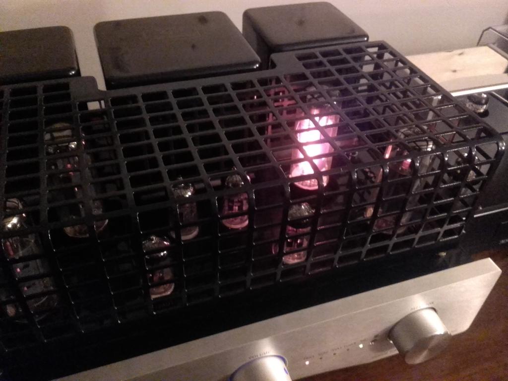

Czołem!
Mam zagwozdkę
Ostatnio w czasie odsłuchów A50T pojawiły się trzaski a później jedna z lamp zaczęła dużo mocniej świecić. Sprawdziłem bias i na wszystkich bylo 0,32V a na tej jednej 8 z groszem! Wyłączyłem wzmak. Odczekałem pół godziny. Zamieniłem lampy miejscami. Jak odpaliłem ponownie nic sie nie działo i pomiary były ok.
Czy to aby zapowiedz jakiejs grubszej afery, czy lampa sie kończy?
Sterujaca mam nowe full music.
Edytowane przez zoromoto

Czołem!
Mam zagwozdkę
Tak to wyglądało

Oddawaj przez Ciebie od wczoraj tak sie cały czas zachowuje
