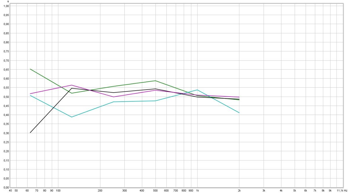

Witam kolegów.
Własnie dokonalłem pomiaru. Mikrofon jakiś zwykły, nie pojemnościowy ... Hama, nie najtańszy ;)
Prosiłbym o pomoc interpretacji.
Pokój jest po około 3-letniej odsłuchowej adaptacji akustycznej "na ucho". Pułapki basowe w rogach. Umeblowany symatrycznie. Wielka sofa i pufy na środku. Za plecami panele akustyczne na ścianie. Na wnęce okiennej drewnanie żaluzje ok 20 cm od szyby. Za kolumnami panele, szafki z vinylami.
Room Eq Wiard pokazal tak:698299_388249.jpg
Witam kolegów.
Ja bym to zinterpretował tak, że niewiadomym mikrofonem nie wiadomo co mierzysz. Może zmierzyłeś pomieszczenie, a może możliwości mikrofonu. Albo masz pokój idealny, albo jednak pomiar nie teges, bo coś za dobrze to wygląda.
Zmieniłem w RoomEQ input z Default Device na microphone i teraz wyszlo tak:

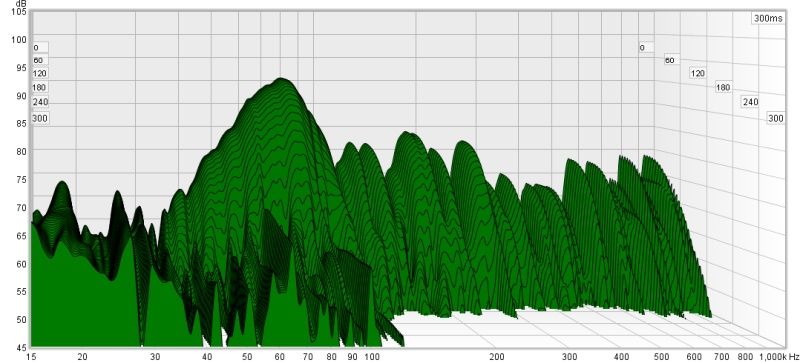

Mam pytanie do posiadaczy mikrofonu UMIK-1
Właśnie odebrałem paczkę od minidsp. Instalacja REW v5.18 oraz samego mikrofonu poszła bez żadnych problemów. Laptop (win8.1) bez problemu wykrył mikrofon (UMIK-1Gain 18dB) a REW zapytał się czy ten mikrofon ma być użyty i czy chce wgrać plik kalibracyjny.
Generalnie wszystko teoretycznie wygląda jak należy.
Moje wątpliwości budzi wysoki noise floor oraz niska czułość mikrofonu.
Kiedy włącze w REW Level meter, poziom szumów w cichym pomieszczeniu wynosi około -58 do -62 dBFS. Czy też macie taki poziom szumów?
Tu zaznaczę, że REW przejął ustawienia karty dźwiękowej w win i ustawił (Właściwości: Mikrofon) poziom na 53. W preferencjach REW jest automatycznie zaznaczona opcja : control input mixer/volume 0,530.
Kiedy mówię do mikrofonu z odległości 20cm poziom wzrasta tylko do -50dBFS -48dBFS czyli jakieś 10dB.

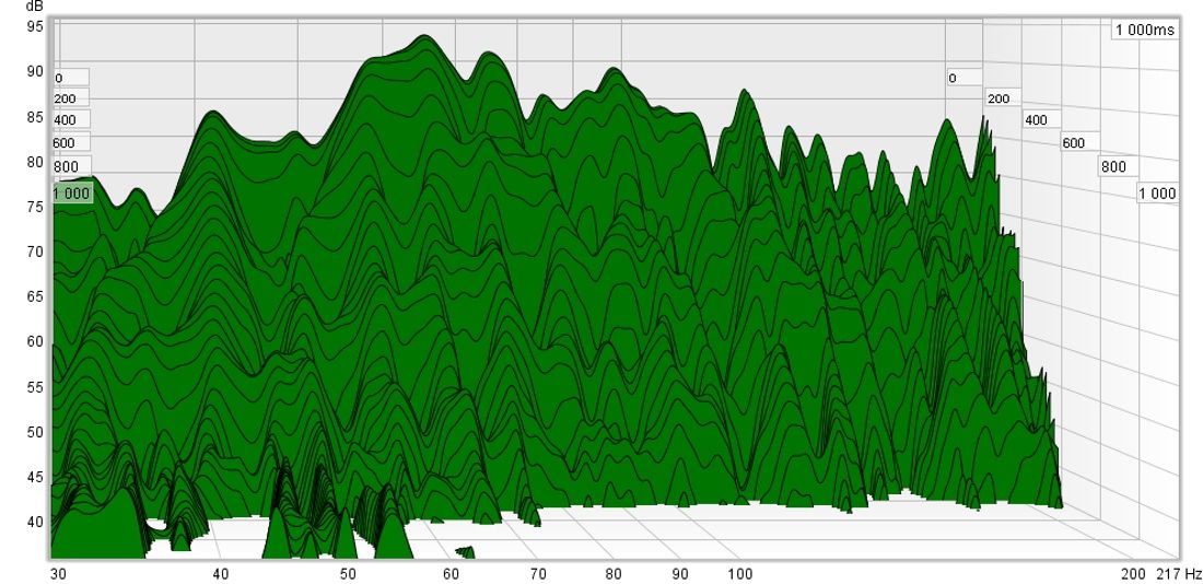

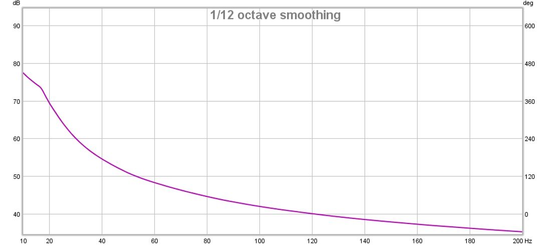

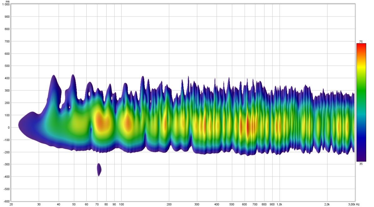

Zrobiłem pomiar bez sygnału (wyłączony głośnik, cisza w pokoju) i uzyskałem taki wykres Waterfall:
Następnie zrobiłem pomiar z włączonym głośnikiem i uzyskałem charakterystykę :
Poziom sygnału wyjściowego (wzmacniacza) ustawiłem jak jest w instrukcji minidsp dotyczącej REW, za pomocą SPL meter na 75dB(Z)S
Co jest nie tak?
Zaloguj się, aby zobaczyć treść (możliwe logowanie za pomocą ) Edytowane przez mirc

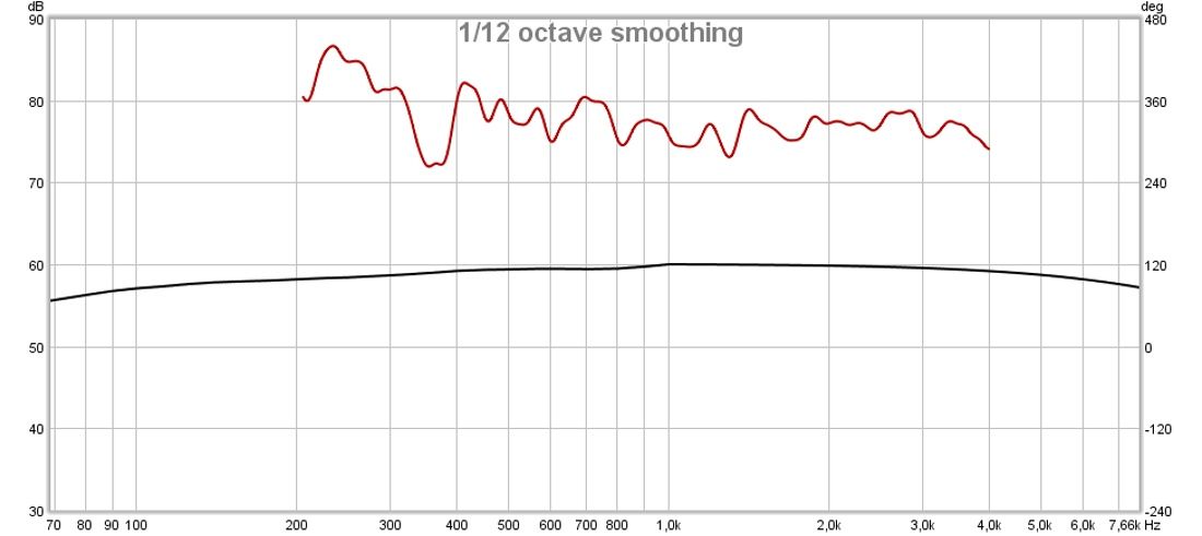

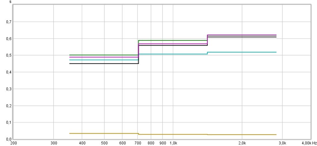

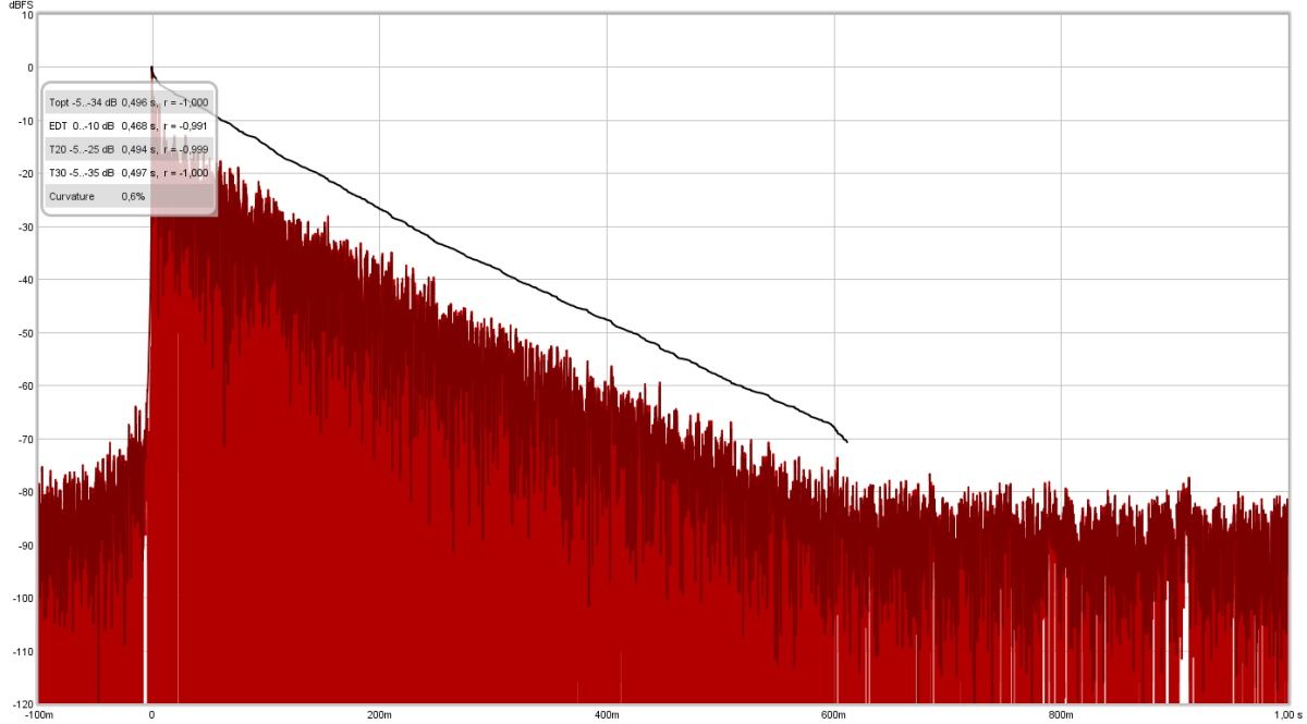

Wczoraj zacząłem się bawić w pomiary i wyszło mi nawet dobrze, w sensie wykresów nie samego pomieszczenia itd., ale to mi się wydało nader podejrzane.
Układ pomiarowy: RadioShack, Behringer UCA202, notebook z Win10. Wszystko skalibrowane jak należy, poziomy ustawione raczej dobrze.
Po kolei.
SPL i waterfall dla 30-200Hz:
SPL i RT60 dla 200-4kHz:
Problem jest taki, że moja karta Behringer UCA202 startuje z pomiarami od poziomu 80dB i zafałszowuje początek pomiarów. Zachowuje sie to tak, jakby zaraz po załączeniu "urządzenia pomiarowego" na wejściu był sygnał który się w czasie wygasza. Zrobiłem więc SPL dla wejścia samej karty ze zwartym do masy wejściem pomiarowym i wyszło takie coś :(
Ma ktoś jakiś pomysł co jest nie tak?
Karta na obu kanałach zachowuje się identycznie.
Zaloguj się, aby zobaczyć treść (możliwe logowanie za pomocą ) Edytowane przez frobek
"cytat usunięty przez moderację" -  Bernard le Bovier de Fontenelle
Pomału dochodzę z tym do ładu. Karta ma dość duży przesłuch dla niskich czestotliwości między we-wy bo zasilanie wo jest zrobione nie najlepiej, do tego jak sie nałoży korektę mikrofonu to wychodzi taki w sumie głupi wykres jak mój ostatni. Tak więc nie ma błędu i myślę, że te moje pomiary są wiarygodne. Dziś zrobię drugie podejście.
Mikrofon już do mnie leci, jak dotrze to dam znać jak to wygląda. Mam do porównania jeszcze drugi zestaw pomiarowy. Różnica jest tylko jedna - mam system OSX (Mac) a nie Windows...
Mysle ze OS nie ma tu znaczenia. Zrob prosze test w podobny sposob. Jestem bardzo ciekaw wynikow. Na forum minidsp znalazlem sugestie ze te zaklocenia moga brac sie z zasilania laptopa lub urzadzen towarzyszacych. Na razie nie mam mozliwosci sprawdzenia z innnym komputerem.(sorry za brak ogonkow)
Mam pytanie do użytkowników UMIK-1. Jak kalibrować kartę w komputerze w REW, tak samo jak przy mikrofonach z zasilaniem fantomowym czyli wejście do wyjścia, czy należy wykonać jakieś inne czynności?
Edytowane przez Dancan
UMIK-1 do mnie dotarł. Pomiary robiłem samych kolumn, a nie akustyki. Problemów nie stwierdziłem.
Szum tła to ok 40dB.
Jedyny problem który zauważyłem to kabel USB który wtyka się do mikrofonu.
Wchodzi tak ok 1/2 i czasem traci kontakt - czy u was też tak jest ?
Edytowane przez Tom.O
>Dancan
Nie bardzo rozumiem o co pytasz. Umik jest mikrofonem usb. Podlaczasz i kgrywasz plik kalibracyjny. REW automatycznie ustawia poziom w mikserze windows (REW przejmuje kontrole nad Win). Jedyne co musisz ustawic to poziom glosnosci (potencjometrem we wzmacniaczu) poslugujac sie Level meter.
>Tom.O
Zamiesc prosze charakterystyki wodospadowe mikrofonu dla porownania z moimi. Ten szum tla to w jednostkach dBFS ?
jesli to 40dBFS to znacznie lepiej niz ja uzyskalem... Co pokazuje Level meter jesli mikrofon jest w cichym pomieszczeniu(zakryty)?
