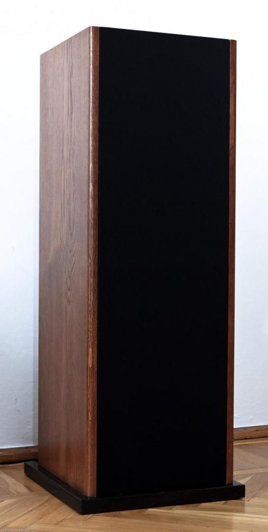

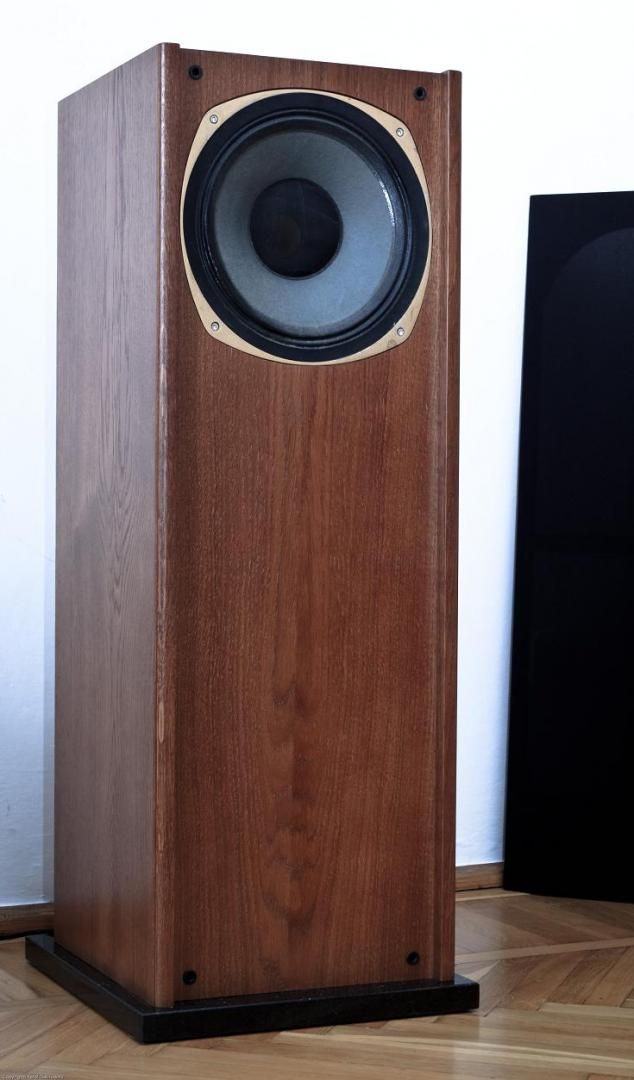

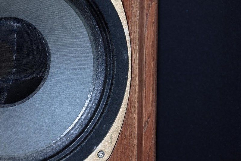

Na prośbę mojego kolegi zakończyłem właśnie totalną renowację doskonale zachowanych dużych monitorów firmy Braun, której jestem takim małym miłośnikiem ;-). W sumie miałem zamiar je zostawić dla siebie do słabszej lampy ale nie mam teraz miejsca. Zaskoczyła mnie obudowa - 30mm płyta wiórowa i 10mm sklejka od środka. Ciężkie jak ołów;-) Standardowe w takich przypadkach szlifowanie, lakierowanie kilku warstw w macie na oryginalny fabryczny kolor, oczyszczenie z farby i polerowanie aluminiowej maskownicy, wymiana kilku elementów w zwrotnicy i okablowania, montaż gniazd głośnikowych na płytce alu i wytłumienie filcem i grubą gęstą włókniną - obudowa zamknięta. Dzisiaj odpaliłem;-)
Głośniki z 1974-76 roku i 30mm płyta z 10mm sklejką, czy trzeba więcej?
