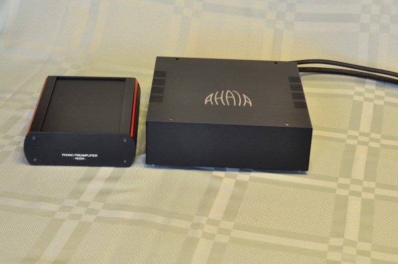

Ja nad tymi pierdkami z komórek nie panuję. Mam pierwszą wersję Ahajową i jest BARDZO wrażliwa na komórki, nawet z 4 metrów - zgroza. Poskładałem Nudę2 i tego nie ma. Dodam, że obudowa Nudy ma nawet cieńsze ściany, nie zbiera nawet otwarta. Chętnie powalczę z tym w Pre1 ale na razie to jestem jak dziecko we mgle. Oczywiście kable, miejsce, reszta toru - bez zmian.

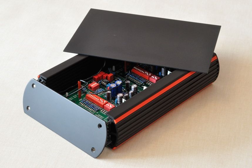

Mądry po szkodzie. Jak tak dalej pójdzie, to obudowa będzie mnie kosztowała tyle, ile gotowiec z modusa. Nie licząc mojego czasu i roboty.

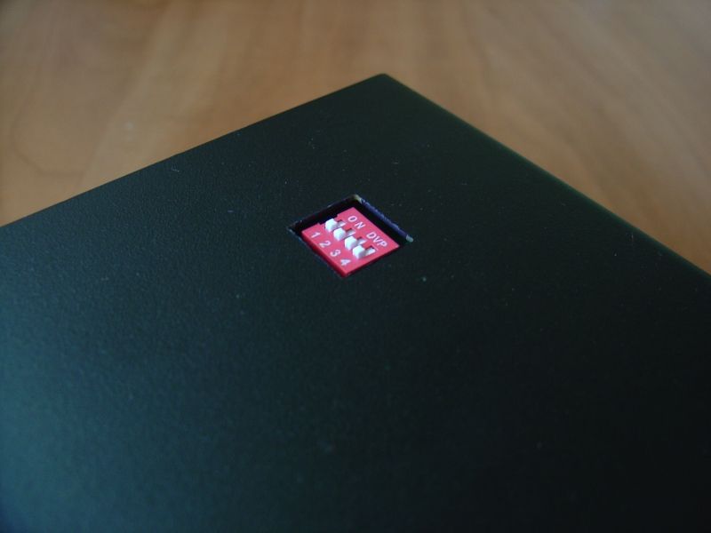

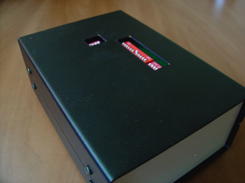

Założeniem był mały rozmiar obudów i dostęp do przełączników bez konieczności ich otwierania.
Fronty i tył są oklejone folią zabezpieczającą. Pod nią jest alu szczotkowane.
A wygląda to tak.

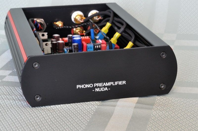

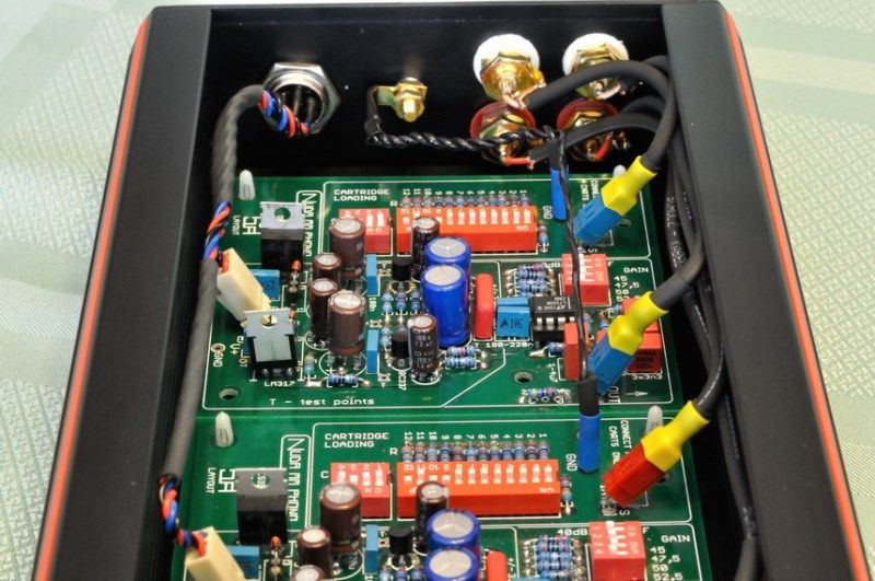

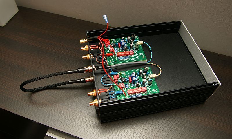

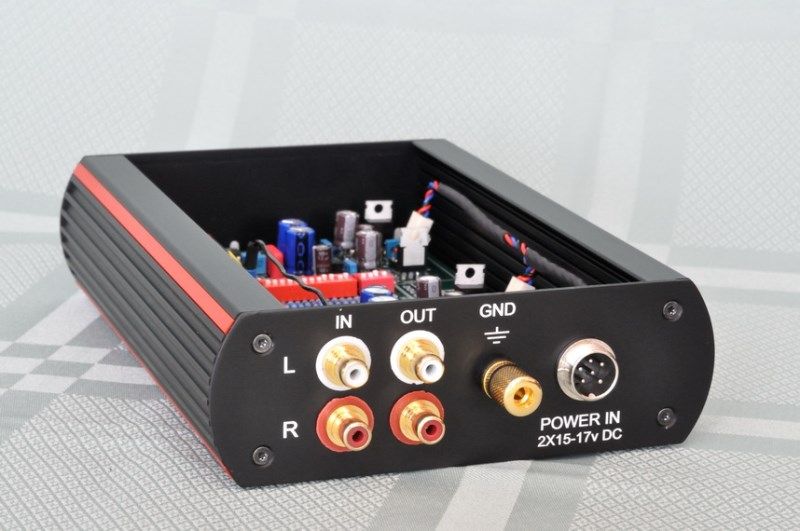

To i ja się pochwale swoja NUDA :) W sumie nic nowego bo skopiowałem wszystkie pomysły autora, któremu btw dziękuje bardzo za stworzenie czegoś tak genialnie brzmiącego :)Niestety tylko sekcja MM w chwili zamawiania finanse nie pozwoliły na zamówienie MC czego teraz żałuję :/
Zasilanie jes po modyfikacjach zenerkami - obyło sie praktycznie bez problemów - na jednej gałęzi zamiast około 16,4 pojawiło się 16,9V - dokupienie i wymiana zenerki rozwiązała problem. Mam jeszcze jeden powiedzmy dziwny objaw na innej galezi: rozładowuje się 2-3 razy dłużej niż pozostałe - nie doszedłem póki co czemu :/
NUDA nawet bez połączenia z masa gramofonu nie brumi ani nie łapie praktycznie żadnych syfów z otoczenia - oczywiście pod warunkiem ze obudowa jest zamknięta. Napisałem praktycznie bo nawet przy zamkniętej obudowie 5GHz router stojący metr od pre dawał się we znaki - przesunąłem go 2m dalej i jest idealna cisza żadna komórka ani nawet silnik wiertarki nie daje sie "podsłuchiwać" - dla spokojnosci wszystkie ścianki obudowy pre połączyłem kabelkami.
Samo pre gra świetnie dokładnie tak jak sobie wyobrażam brzmienie analogu - Jako opa jest LME49710 i chyba juz tak zostanie - jak narazie nie kusi mnie żeby kombinować z czymś innym :D
Na wyjściu z pre z ciekawości wstawiłem Nichicon'y MUSE 1uf/50V ale jakoś mi nie leżą, straszny balagan na gorze pasma sie zrobił - 1uf wima była jakby spokojniejsza na gorze mniej szeleszcząco hałaśliwa, nie wiem może to moje drewniane ucho albo nichicony sie nie wygrzały - jak ktos ma jakieś obserwacje w tym temacie to chętnie poczytam :)

pochwal się proszę, do których odudów to włożyłeś.. który konkretnie typ i rozmiary??
Obudowy kupilem w dc-components wymiary 23 na 28cm wysokość 1U drożej niż w modu ale bez kombinowania i dostawa po 3 dniach :)
Ręki sobie uciąć nie dam ale obstawiam, że są to obudowy z modu: Galaxy GX248 230 x 280 x 40 mm
Dokładnie tak - 1GX248.
Wsadzałeś Muse ES czy zwykłe Muse? Powinny tam być bipolary czyli ES.
Otwory robiłem sam ;) w końcu to diy :D i trochę przyjemności musiałem sobie zostawić i o ile zrobienie skrzynek takich jak te gotowe z modu w moim przypadku poprostu się nie opłaca finansowo - nie mam dostępu do odpowiednich narzędzi i materiałów a zamawianie wszystkiego w poszczególnych zakładach wychodzi finansowo podobnie i do końca nie ma gwarancji co z tego wyjdzie to wywiercenie kilku dziurek w alu naprawde nie stanowi problemu.
W moim przypadku wystarczyła: wkrętarka + taśma malarska do zabezpieczenia + zestaw najtańszych chińskich wiertel do drewna + 2 pilniki + czarny marker olejny :)
Alu jest miękkie - wiertlami do drewna spokojnie załatwia się większość otworów potrzebnych w takich konstrukcjach ;)

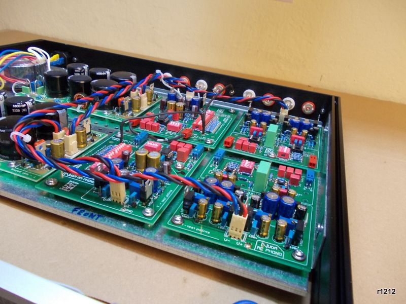

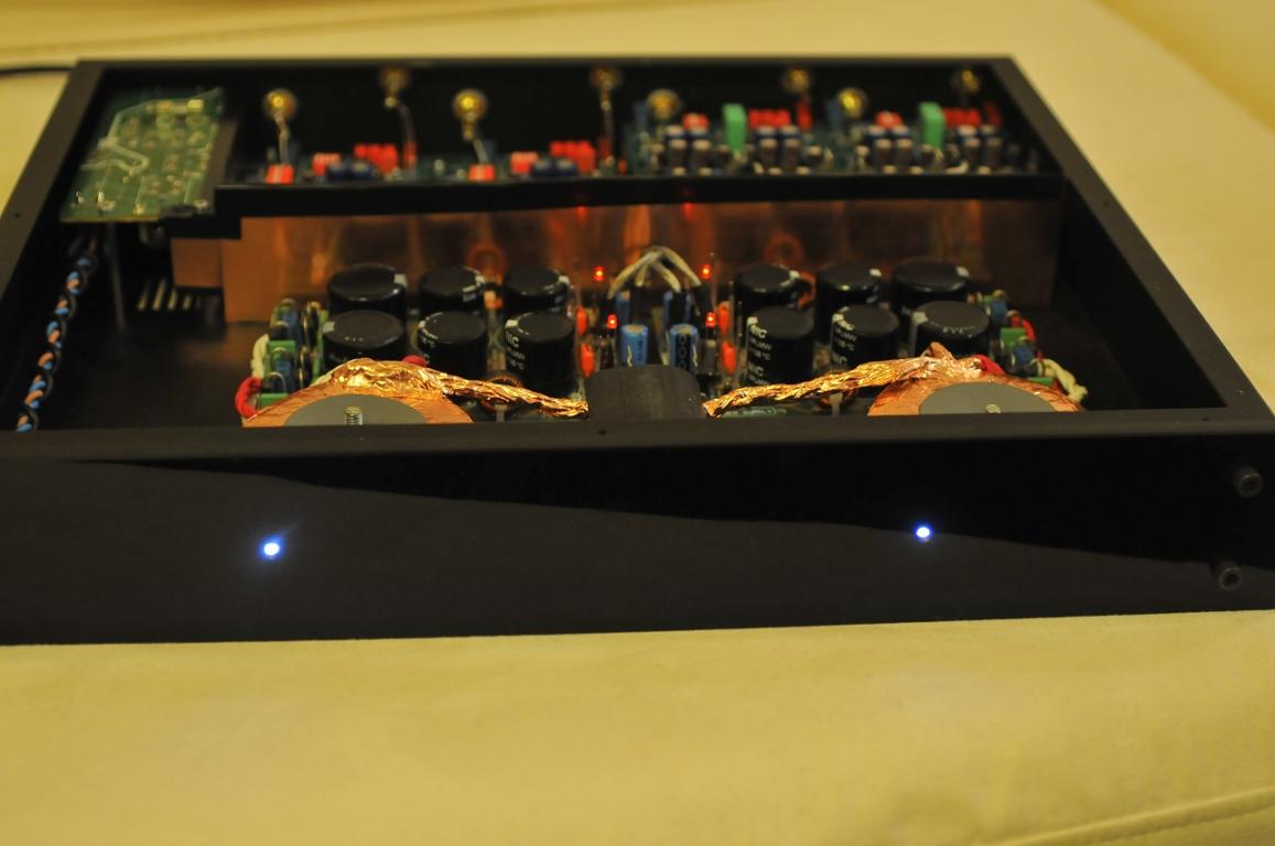

Zapewne część z nas ma już odpaloną Nudę II i dokonało wstepnych prób odsłuchowych. Może podzielmy się wrażeniami z tych próbnych odsłuchów opisujac konfigurację w jakiej została złożona i konsultujac własne spostrzeżenia pozwalajace skorygowac błędy aplikacji.

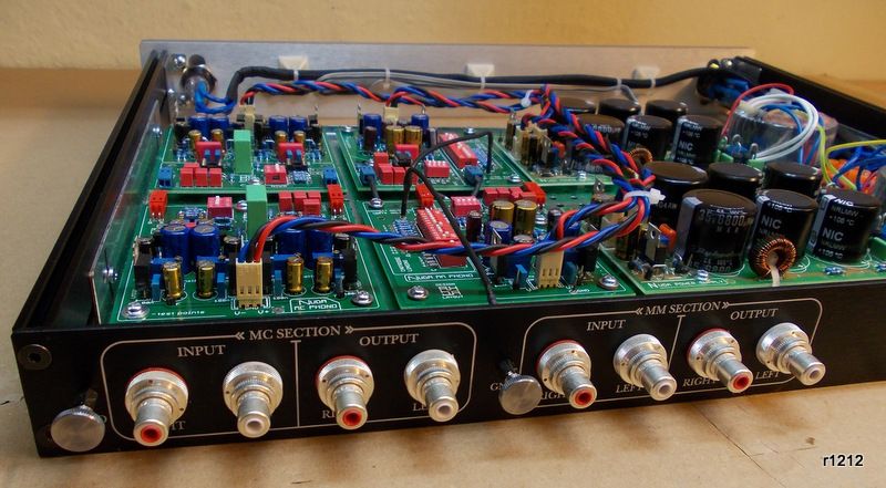

Wersja pre w moim wydaniu. Pozostała kosmetyka, korekty ustawienia. Konstrukcja jest tak pomyślana, aby można w miarę szybki sposób wymienić mm na mc.
Okablowanie jak wtryskiwacze pod maską :)
Ale estetycznie i z zasadami sztuki.
Zaloguj się, aby zobaczyć treść (możliwe logowanie za pomocą ) Edytowane przez ricon

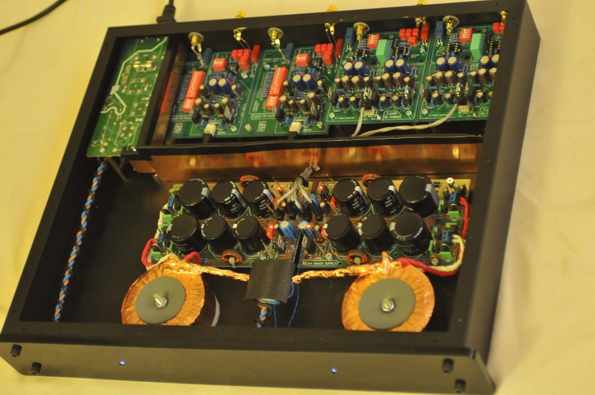

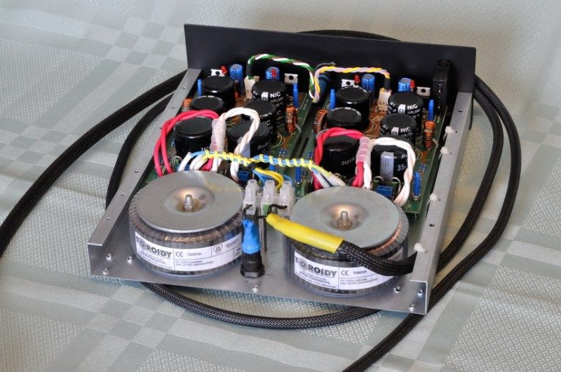

uff, wreszcie zdobyłem górną blachę do obudowy.
Środek już pokazywałem, a tak się prezentuje moja nuda, wstawiona na swoje miejsce:)
Zaloguj się, aby zobaczyć treść (możliwe logowanie za pomocą ) Edytowane przez burz

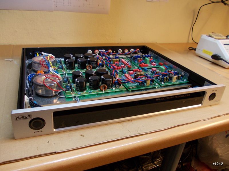

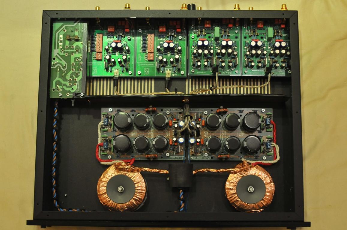

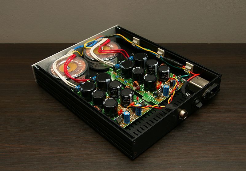

Chciałoby się napisać, że nie czas na nudę gdy husaria w szarży ;) ale co tam - w końcu odpaliłem swoją. Brakuje jeszcze tylko popychacza do włącznika i jakichś sensowniejszych oznaczeń z tyłu.
Ja w swojej też mam 2 transformatory, o jeden za dużo bo żadnej różnicy na korzyść przy dwóch nie słychać - sprawdzone.
Daje chyba tylko lepsze samopoczucie użytkownikowi.
Zaloguj się, aby zobaczyć treść (możliwe logowanie za pomocą ) Edytowane przez Davis
Ano. ;-)
Ładne.
Zastanów się czy nie bezpieczniej odwrócić tą pcb z bezpiecznikiem, który widzę (chyba). Dla spokojności ...

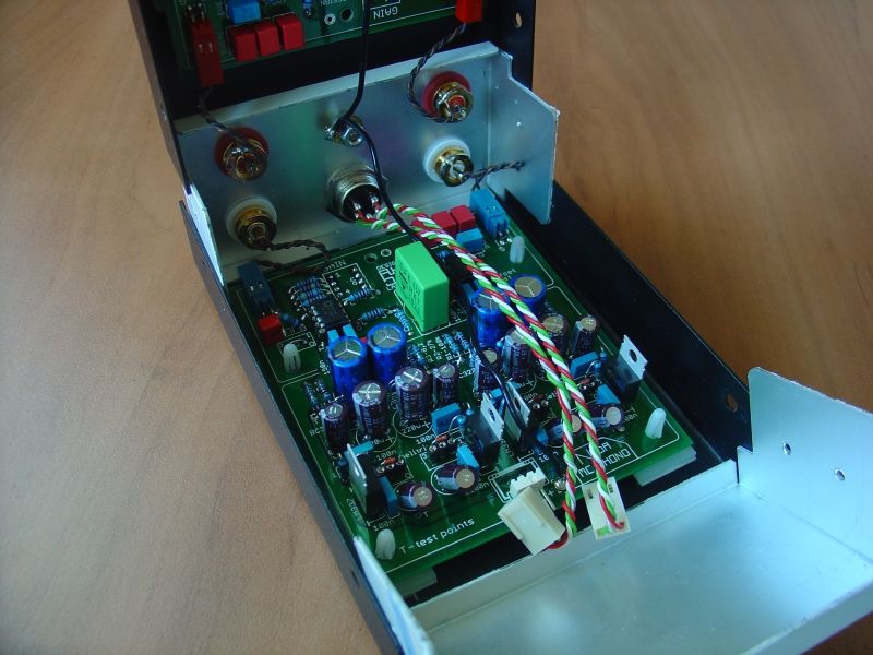

W sekcji MC w 1 stopniu są pady w NFB (między nogami 2 a 6) od spodu pcb - w razie kłopotów z radiem albo komórkami etc. możesz wlutować tam kondki (smd 1206) 440...660pF.
W sekcji MC uważaj by stabilizatory, które są blisko siebie (te w środku) nie zetknęły się - załozenie na jeden z nich koszulki termokurczliwej załatwia sprawę.
