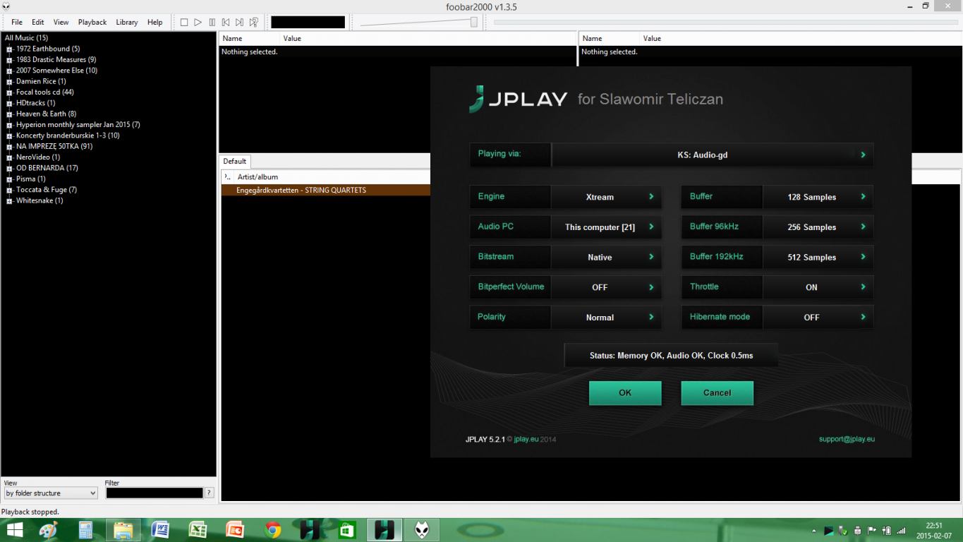

Windows 7, 8GB ramu (512MB bierze integra, procesor i5 4690K), sterowniki najnowsze, system aktualizowany, korzystam z integry lan (wifi, bluetooth, asmedia sata powyłączane). Zauważyłem że tylko w trakcie odtwarzania mam skoki, kiedy dac jest włączony ale muzyki nie odtwarza latency jest znacznie poniżej 500us zaś podczas odtwarzania skacze i do 15000us i słychać trzaski oraz pauzy... Sterownik od usb 3.0 iusb3xhc.sys ma zawsze najwyższy total execution. Próbowałem pod kontrolerem usb 2.0, mam także kontroler asmedia na płycie i za każdym razem to samo, ewidentnie dac daje mu w kość... Nie testowałem tylko na kontrolerze pciex z rozbudowanym masterclockiem.
Poza tym wygląda na to że konwerter usb w dacu nie obsługuje trybu Kernel, bynajmniej w Jplayu bo nie ma dźwięku kiedy przełączę. Osobny plugin KS: audio gd działa poprawnie, to samo tyczy się asio: viadirectks asio. Jak miałem konwerter hiface ks działał bez problemu (miałem też innego daca wtedy...)

Domyślam się, że masz DAC z chipsetem USB VIA Vinyl VT 1731.
W takim razie sprawdź w panelu sterowania czy pracuje on jako konwerter SPDIF, u mnie tak to jest ustawione i działa pięknie. W czasie instalacji sterownika do Audio-gd pojawiła się opcja SPDIF i ustawiłem na tak.

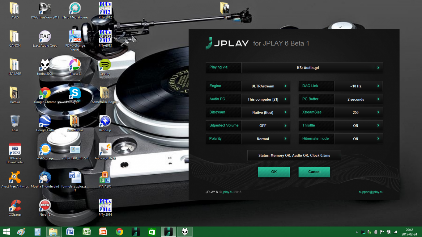

Pod JPlay zarówno 5.2.1 jak 6 beta działa w ustawieniach jak na załączonych printscreenach. Z tym tylko, że Windows 7 nie obsługuje silnika ultrastream, ale xstream tak. Sprawdź - może to pomoże?
O kurde, poustawiałem bufory jak u Ciebie i gra... Ale na poprzednim konfigu grało z direct link... hmmm o co kaman...?
BTW bardzo dziękuję Ci że wrzuciłeś swoje screeny ;)
No to bardzo mi miło, że mogłem pomóc.
Na poprzednim przetworniku - Cambridge Audio DAC Magic 100 grało mi na direct linkach, ale nie tak dobrze jak z Audio-gd.
Co ja się z tymi ustawieniami nakombinowałem, ale mailowo dużo pomógł Pan Josef Piri z JPlaya.
Ja szczerze direct link ustawiałem i lekko podbijałem ale dopiero na takich jak Twoje wartościach zagrało poprawnie. Hiface na direct link działał... No mniejsza, problem rozwiązany :) Poza tym chyba takie bufory nie generują dużych opóźnień nie?
