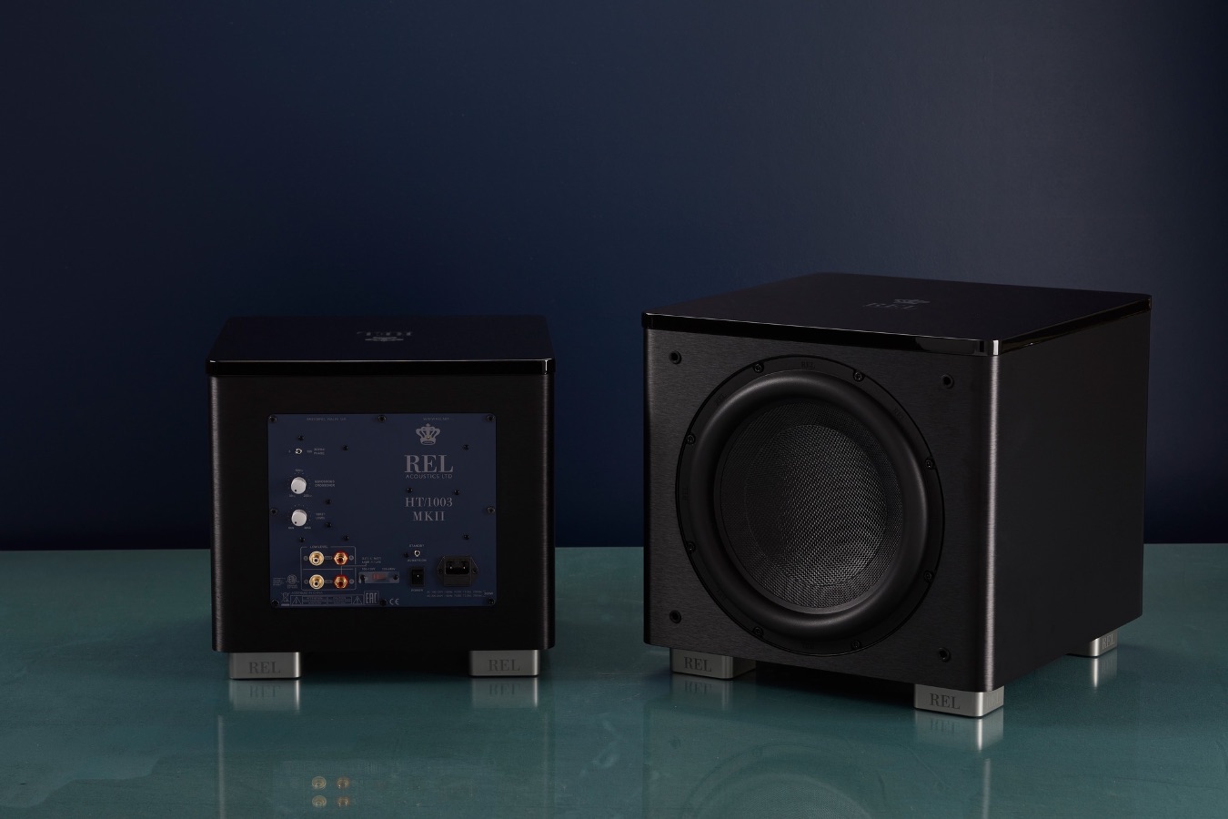

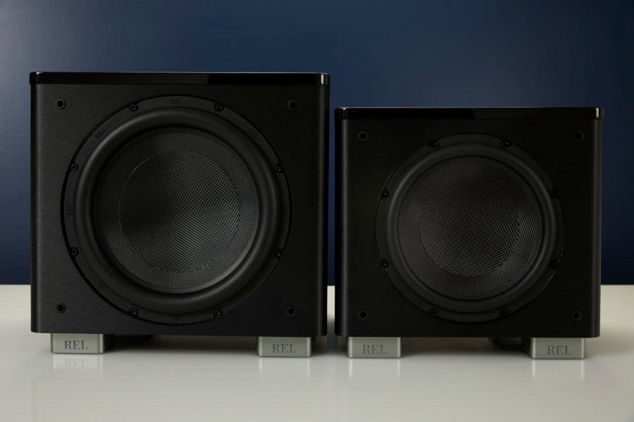

Nowa seria subwooferów RELHT1003 MkII i HT1205 MkII.
Nowości w nowej serii:
  • Nowy design, nowe wykończenie kolorystyczne, nowa obudowa,
  • Nowe głośniki, nowe ustawienia wzmacniacza, nowe filtry,
  • 6 do 9 dB głośniejsze oraz szybsze ,
  • Jeszcze lepiej kontrolowana moc ciągła wzmacniacza.
Szczegóły oraz oferta handlowa dostępne pod linkiem.
Nowa seria subwooferów REL HT MkII dostępna będzie w sprzedaży już w listopadzie.
Dla zainteresowanych zakupem obecnej serii REL HT, która dostępna będzie jeszcze przez około pół roku, przygotowaliśmy specjalną ofertę. Wystarczy podczas składania zamówienia wpisać kod promocyjny SUBWOOFERYHT i skorzystać z promocji.
Subwoofery objęte ofertą specjalną dostępne są pod linkiem.
Oferta promocyjna aktualna do 31 października 2022 roku lub do wyczerpania zapasów.
