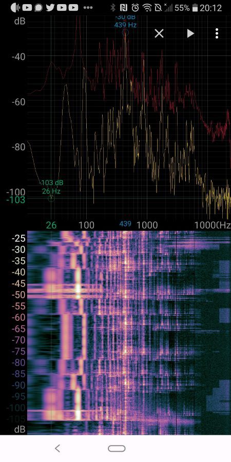

Przesłuchałem i u mnie ten bardzo niski bas zaczyna się w 30, a kończy w 60tej s. Ten niski dźwięk jest odczuwalny fizycznie, przez cały ten czas. Zrobiłem też pomiar telefonem i widzę tam jeszcze dwa niższe tony w okolicach czasów o których napisałęć, ale nie odczuwam tego jakoś inaczej od reszty tego fragmentu. Sub Klipsch kolegi schodzi tylko do 29Hz więc tak niskich dźwięków po prostu nie odtwarza.
Dołączam grafikę na której widać, to co było u mnie słychać (mniej więcej od 25 do 65 sek.)
Edytowane przez mojave
