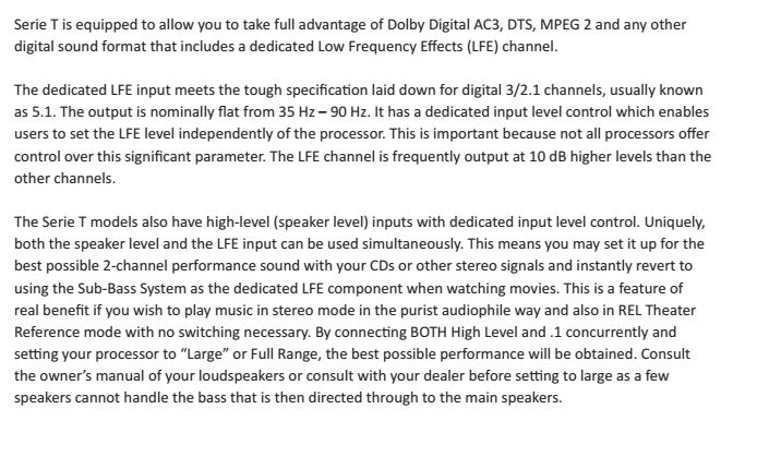

Czy ktoś już podłączał REL-a pod dwa osobne urządzenia? Na przykład LOW Level pod wzmaka,lub amplituner stereo,a LFE pod amplituner AV?Bo chciałem się upewnić,czy są jakieś przeciwwskazania do takiego wykorzystania suba?
Nie ma przeciwskazan a wrecz odwrotnie sa Rela zalecenia by tak podlaczac suba. Tyle, ze nie kazdemu tak pasuje czy sie podoba takie ustawienie.

Mam suba podłączonego pod Onkyo TX8150 wejściem LOW LEVEL.Drugi amplituner AV myślę podłączyć pod LFE.Pytanie czy coś może się stać z subem jak załączę dwa urządzenia na raz?
Takie połączenie jest dopuszczalne zgodnie z instrukcją.
Można jednocześnie używać go podłączonego do wzmacniacza stereo oraz amplitunera AV.
https://docs.google.com/viewer?a=v&pid=sites&srcid=ZGVmYXVsdGRvbWFpbnxhdWRpb2dlYXJicm9jaHVyZXNtYW51YWxzfGd4OjUxNjgxZjJhNWYzNmQ2NmM
