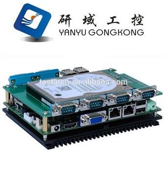

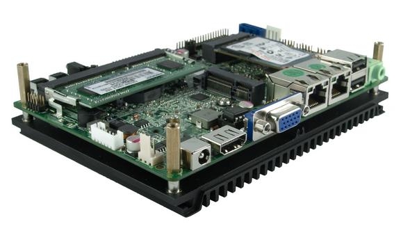

Podczas pobytu w ASO na stanowisku obok stało koreański SUV przy którego bagażniku
grzebał mechanik. Chodziło o zawieszanie się multimedialnego komputera zamontowanego
w tym aucie. Komputer sterował całą zabawą podczas podróży.Wyświetlacze w zagłówkach,
internet, radio, filmy, GPS i kto go tam wie co jeszcze. Małe wymiary,bierne chłodzenie.
Kilkanaście minut poszukiwań i KRÓL JEST NAGI!
A wygląda toto mniej więcej tak:

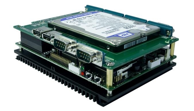

Gdy zdejmiemy obudowę napotkamy na taki widok:
A po zdemontowaniu dysku i płyty rozszerzeń oczom naszym ukaże się taka konstrukcja:
BINGO, EUREKA - oto mamy przedmiot naszych poszukiwań, hi-endową platformę sprzętową!
SZOK! Przy zakupie pow. 10 szt cena tego cudu to 140$/szt. (sto czterdzieści USD)!
Sprawdziłem i porównałem dokładnie, nie może być najmniejszej pomyłki. To dokładnie to.
Nie ukrywam, że zlał mnie zimny pot. Produkt do nabycia via. internet www.alibaba.com
Co na to pomysłodawca i Pan Konstruktor?

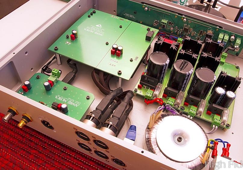

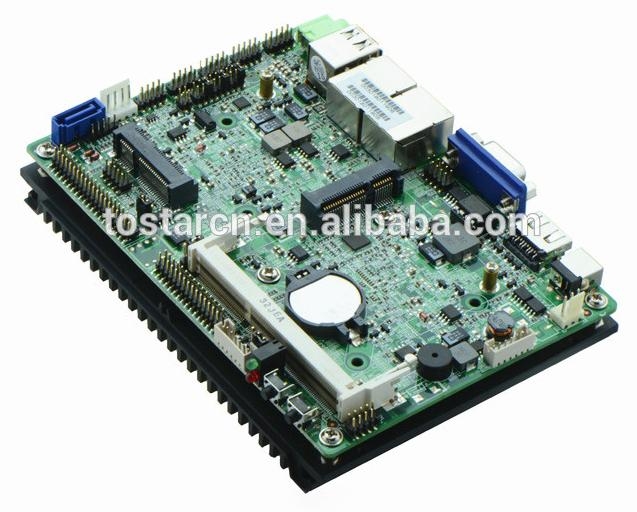

To może w imię prawdy warto opublikować fotografię płyty bazowej w pełnej krasie, bez
maskującej ją obudowy z kolejnej płytki! Udawanie że to bardzo ważny ekran jest naiwne.
Może teraz warto przyjrzeć się dokładnie tej subtelnej mistyfikacji?
Zasilanie to nic wyczynowego, bo tutaj nawet nie jest to potrzebne, płyta wymaga jedynie
samochodowego 12V i dalej sobie sama z tym robi co chce, czyli jakość na wejściu nie ma
znaczenia, ponieważ wewnętrzne przetwornice zrobią z tą jakością dowolną sieczkę jakiej
można się spodziewać w urządzeniu za takie pieniądze. Mamy więc 4 osobne linie zasilania
do: płyty głównej, elektroniki wyświetlacza, samego wyświetlacza, a także do płytki SPDIF.

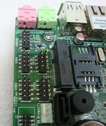

Na samej płycie nie widać żadnych specjalnych części, najtańsze kwarce i inne elementy.
Xmosa żadnego oczywiście tam nie ma, wszystko co związane z audio obsługiwane jest przez
klasyczne kości, także nadajniki USB z ich kiepskimi zegarami, a to te sygnały służą do
exportu jak i z nich robiony jest SPDIF na osobnej płytce. Sposób okablowania tej płyty
widać na fotografii i pomimo chęci aby to jakoś wyglądało, to jest to zwykłe sztukowanie.
Nie ukrywam, że jestem mocno zszokowany tym, co ta firma wymyśliła za blisko 30 000 pln.

Tutaj ją lepiej widać:

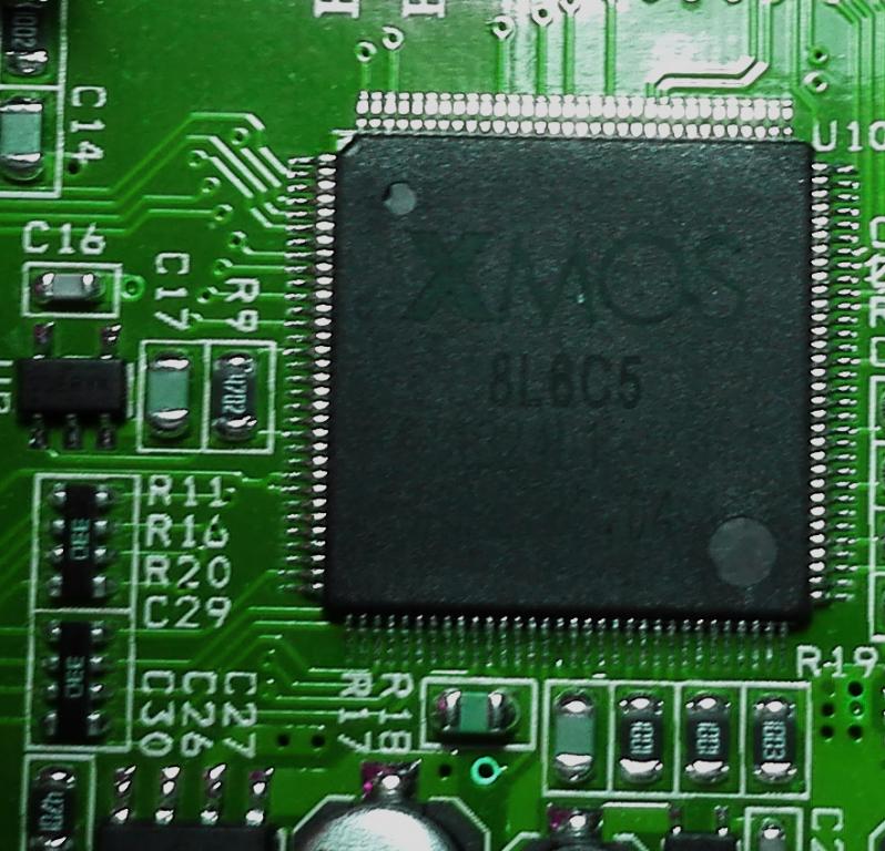

Dzień dobry,
Wpis MarkoCrakena, który jest dość mocno krzywdzący, w którym pisana jest nieprawda i wydaję się być „hejtem” na zlecenie pozostawiamy samemu sobie. Dodamy jedynie że płyta główna nie posiada przetwornic i zasilana jest ze stabilizowanego zasilacza liniowego. Posiada modyfikowany przez producenta do naszych potrzeb BIOS i niektóre podzespoły .

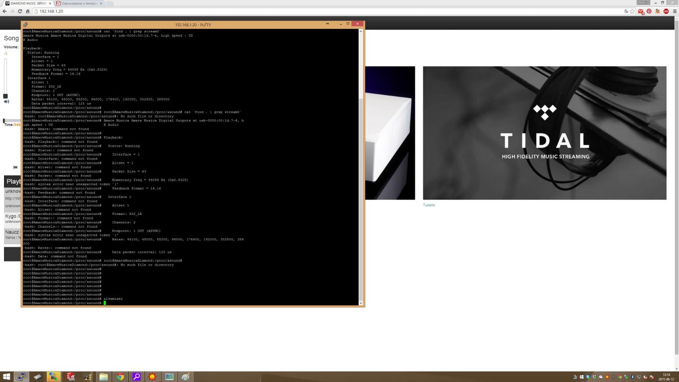

Pytania o XMOS: Załączamy okrojone zdjęcie układu. Bez XMOS’a nie była by możliwa obsługa DOP przez S/PDIF oraz „gęstych” plików po AES/EBU. Cały układ S/PDIF, AES/EBU zasilany jest napięciem podwójnie stabilizowanym z liniowego zasilacza.

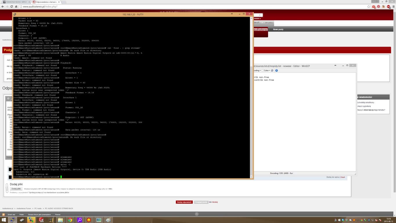

Podsyłamy linka jak to wygląda z konsoli ssh
root@AmareMusicaDiamond:/proc/asound# cat `find . | grep stream0`
Amare Musica Amare Musica Digital Outputs at usb-0000:00:1d.7-6, high speed : US B Audio
Playback:
Status: Running
Interface = 1
Altset = 1
Packet Size = 63
Momentary freq = 44099 Hz (0x5.8328)
Feedback Format = 16.16
Interface 1
Altset 1
Format: S32_LE
Channels: 2
Endpoint: 1 OUT (ASYNC)
Rates: 44100, 48000, 88200, 96000, 176400, 192000, 352800, 384000
Data packet interval: 125 us
