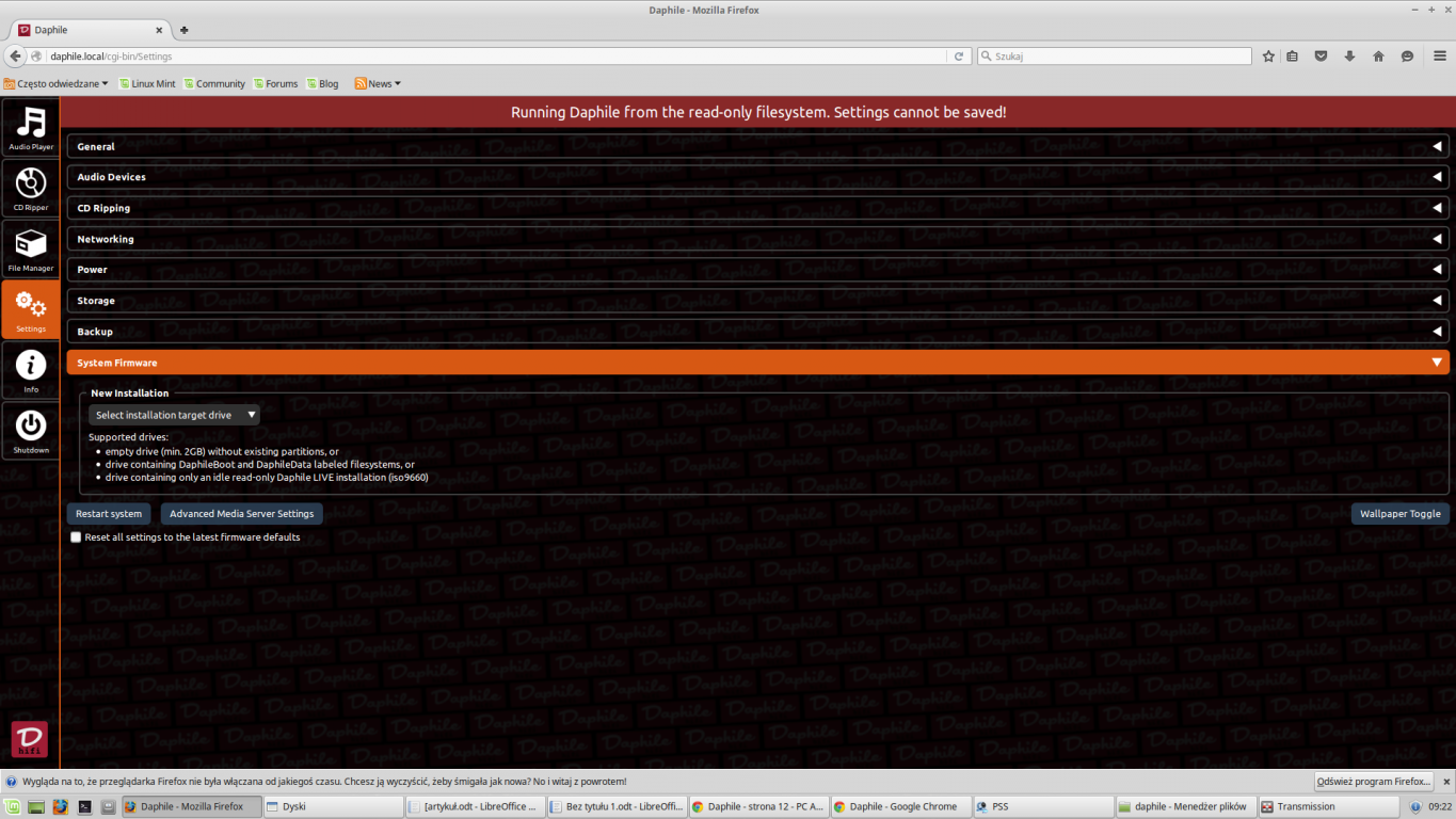

Zaloguj się, aby zobaczyć treść (możliwe logowanie za pomocą ) post-52100-0-82717000-1452846246_thumb.pngpost-52100-0-82717000-1452846246_thumb.png
No to chyba tak do końca nie jest, jak widać na załączonym obrazku.
Bez instalacji jest tylko do odczytu.
Tak samo jak wcześniej ;)
Zaloguj się, aby zobaczyć treść (możliwe logowanie za pomocą ) Edytowane przez Przemysław_51508
To dziwne bo mnie chodziło bez instalacji.
Ale muszę to potwierdzić ...
Można zainstalować nawet na tym samym pendriwie z którego uruchomiono live ale bez tego nie da rady zapisać ustawień a tym samym korzystać w pełni z systemu.
