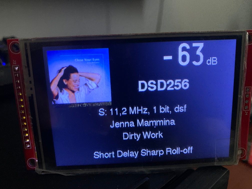

@syberka
Jeśli chcesz uzyskać z Daphile efekt podobny do tego poniżej to możesz dołożyć w kombajnie płytkę z tanim procesorem, który da się prosto oprogramować np. ESP32 lub z serii STM32F103 i wykorzystując sygnały z interfejsu USB/I2S (u mnie Amanero) oraz z serwera Daphile wyświetlać takie informacje na ekranie. Wskaźnika nie programowałem i nie wiem czy się da bo mnie nie interesował.
Wyświetlam:
okładkę, poziom wysterowania, typ kodowania PCM lub DSD, częstotliwość próbkowania, dla PCM ilość bitów na próbkę, rodzaj pliku (flac, dsf, mp3 ...), nazwę wykonawcy, tytuł utworu, włączony filtr w DACu.
Dodatkowo oprogramowanie na ESP32 obsługuję pilota i mogę zmieniać głośność w DACu i wybrać filtr (jeden z 7).
Całość: DAC i ESP32 w jednej obudowie (niestety nie mam czasu dopieścić), Daphile na Intel NUCu osobno.
Zaloguj się, aby zobaczyć treść (możliwe logowanie za pomocą ) Edytowane przez payong
