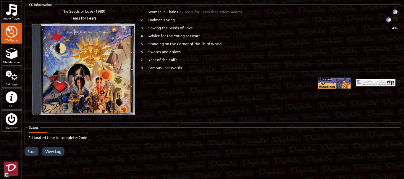

Ponieważ na forum poruszany jest ciągle temat zgrywania płyt na platformie Linux ,chciałbym  pokazać jak wygląda CD Ripper w Daphile :
Ostatni screen pokazuje już pracę aplikacji w trakcie zgrywania płyty.
CD Ripper pobiera sobie okładki , o ile dostępne są w bazie .
Szybkość zgrywania zależy od wyboru opcji : safe -bardzo wolno ,fast - tak szybko jak tylko napęd pozwoli.
Po wykonaniu offset napędu ,program wie na co go stać :)
Moim zdaniem ,funkcjonalność praktycznie jak w EAC ,gdyby nie słabość bazy danych.
jeszcze raz strona z ustawieniami :
Zwiększyłem rozmiar :) strony.
