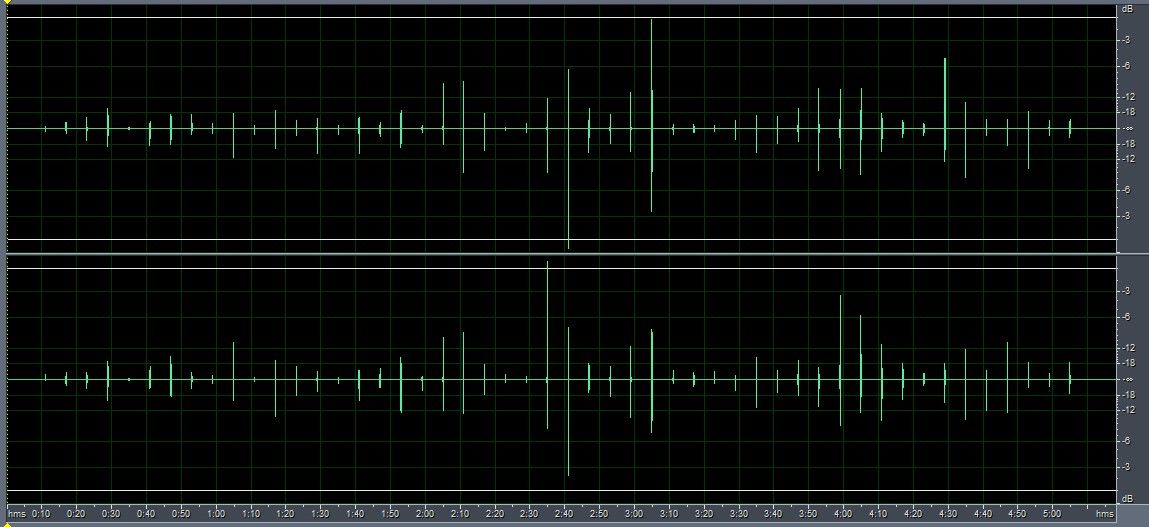

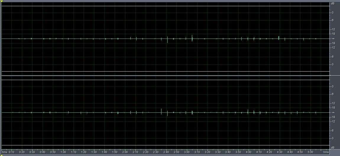

Postanowiłem wykonać tak zwany "null test", czyli w jednym z plików odwracam fazę i "dodaję" go do drugiego pliku, w którym nie odwróciłem fazy. Jeżeli pliki byłyby zgodne bitowo, nie różniły się w żadnym komparatorze, to efektem takiego "dodawania" plików byłby plik z kompletną ciszą. Dopiero teraz okazało się na czym ta różnica między tymi plikami w ogóle polega.
Z lewej obrazek oryginalny, z prawej po zmaksymalizowaniu poziomu dźwięku, tak, żeby było to lepiej widoczne.
post-23539-0-55387100-1467234908_thumb.jpg post-23539-0-44290800-1467234928_thumb.jpg
Zaczyna się blisko 11 sekundy sekundy. Najczęściej podwójne trzaski. Regularnie co 6 sekund jeden, po sekundzie drugi (chyba trochę krócej niż po jednej sekundzie :) ). To zresztą widać również w raporcie EACa. Między trzaskami idealna cisza, czyli ponownie między trzaskami pliki nie różnią się między sobą.
Jak później oglądałem w dużym powiększeniu wykresy to te zniekształcenia występują w obydwu plikach, ale nie z taką samą siłą, głośnością. Trzeba zaznaczyć, że te trzaski mogą być słyszalne jako trzaski tylko w tym pliku różnicowym. W plikach oryginalnych mogą się pojawić jako drobne "pyknięcia", "zacięcia", albo jeszcze inaczej, "trudno opisywalnie" :) .
Wniosek?
Aż cztery:
1. Uszkodzone napędy - chociaż mało prawdopodobne, żeby obydwa robiły dokładnie w tych samych momentach podobne zakłócenia.
2. Uszkodzona płyta - tu nie wiem, bo takiego efektu z uszkodzonej płyty jeszcze nie spotkałem.
3. Płyta zabezpieczona przed kopiowaniem - w takich przypadkach efekty mogą być trudne do przewidzenia. Między innymi o takich jak te tylko słyszałem.
4. Jeszcze co innego, czego nie wiem, nie znam.

Poniżej wynik komparatora EAC
Zapomniałem dodać, że jeżeli pliki są zgodne bitowo (czyli bitperfect) to EAC w swoim okienku nic nie pokaże. No tak jest skonstruowany program :) .
Dla pozostałych plików 44/16 jest oczywiście tak samo, bo dlaczego miałoby być inaczej.
Na koniec jeszcze analiza pliku różnicowego dla pierwszych dwóch:
Program CoolEdit Pro też głupieje jak mu się poda zero na wejściu. ;) :)
