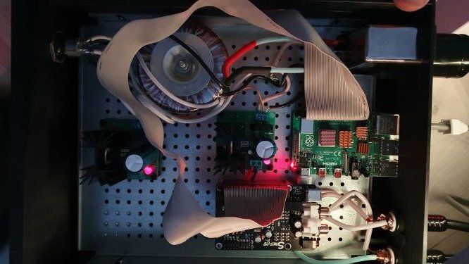

Ewentualnie coś takiego :

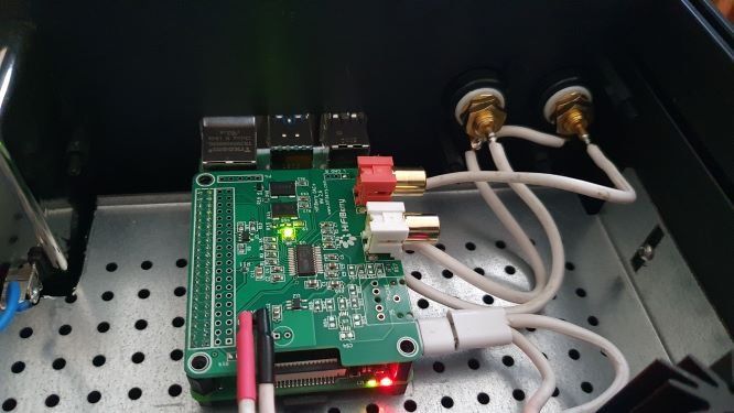

Mogłeś jeszcze tą taśmą owinąć transformator.
I dziwić się później że coś nie działa jak należy
Kolego , zanim cokolwiek skomentujesz ale cokolwiek i kogokolwiek  to przemyśl co piszesz , taśma jest tylko ułożona tak aby zrobić fotkę to po pierwsze a Taśma z ASUSA( zakupiona i czeka na montaż )będzie zmieniona dopiero jak zapodam AUDIOPHONICS a .
Dodam że działa wszystko ok i nic się nie dzieje.
