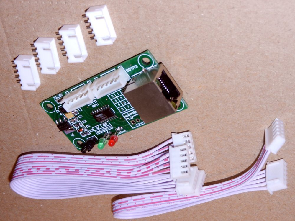

dodać switch I2S:
Ewentuanie taki switch I2S gdzie można wyjście podpiąć  do gniazda RJ45 (wygląda estetyczniej jeśli wyprowadzasz Wy I2S na zewnątrz obudowy):

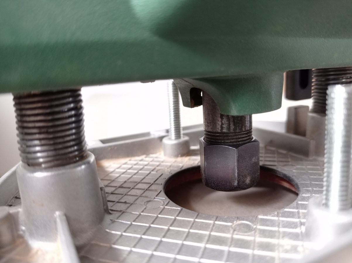

Posiadam wiekową już frezarkę Bosch POF 400, która posiada trzpień na frezy 6mm, czy istnieje możliwość, aby zmienić tą "główkę" adapter, aby była mozliwość montażu frezów 8mm?. jakośnie mogę dostać frezów z trzpieniem 6mm takich, jakie bym chciał zakupić i używać. A może ktoś coś takiego posada?
tak to wygląda
Tak.
Poszukaj pierścienia zaciskowego na 8mm. Każda frezarka ma 6 i 8mm.
Chyba, ze ta ma mniejszą średnicę osi (w wydrążenie wchodzi pierścień zaciskany śrubą) i była przewidziana tylko na 6mm ale nie chce mi się wierzyć.
