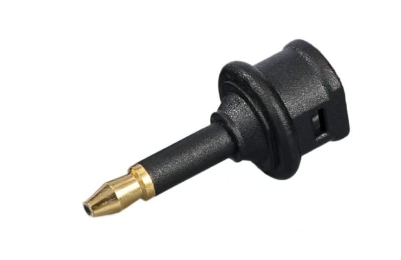

Panowie, istnieje jeszcze optyczny wtyk jack, np używany najczęściwej w laptopach. Skoro masz takie wyjście to wystarczy dokupić adapter do kabla toslink, taki jak na załączonej fotce i normalnie przeslemy sygnał cyfrowy kablem światłowodowym. Link do przejściówki:
Zaloguj się, aby zobaczyć treść (możliwe logowanie za pomocą ) Edytowane przez grze_sio
Tylko cyfrowe złącze koaksjalnego nie obsługuje światła tak jak toslink a impulsy elektryczne 😉

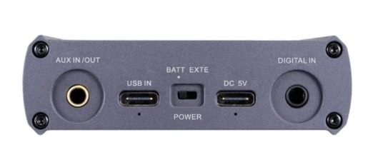

a możesz wrzucić fotkę jaki masz ten moduł bluetooth?
czy to urządzenie którego używasz to jest to z fotki poniżej ?
z tyłu są takie gniazda i mówisz o tym wejściu "digital in"  z prawej strony?
Mam moduł bluetooth xduoo 05bl pro.
Podłączam go do wzmacniacza podobnego do tego co wkleiłeś a chciałbym jeszcze używać do daca który składam.
więc moim zdaniem, to wejście digital jest wejściem optycznym, kompatybilnym ze zwykłym toslinkiem, tylko z przejściówką którą pokazywałem wcześniej. Skoro w instrukcji do tego wzmacniacza piszą, że do wejścia digital in można podłączyć np PS4, zgodnie z poniższym obrazkiem, to na 100 % jest to wejście optyczne, bo PS4 nie ma innego wyjścia cyfrowego
Ten bluetooth ma wyjście coaxial więc skoro tamten wzmacniacz ma wejście optyczne to nic z tego

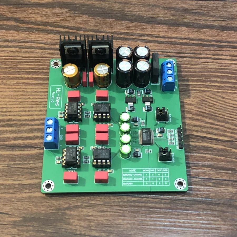

Posiadam taki modul dac jak na zdjęciu i potrzebuje modułu z i2s który przekaze sygnał z modułu bluetooth do tego daca.

Nic nie kumam z tego co piszesz, bardzo niejasno opisane. Masz dac z wejściem i2s. Skąd ma być sygnał i w jakim protokole on tam jest?
