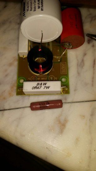

Generalnie coś takiego:
 Witam Panowie prośba o pomoc, w jednej ze zwrotnic moich CDM2Se ukruszył się rezystor, nie wiem czy zdjęcie będzie czytelne po pomniejszeniu ale jest to bennic 2,2ohm J 7W. Odłamał się spory kawałek ceramiki.
Kolumna gra ale chciałbym go wymienić tylko nie wiem gdzie zakupić zamiennik. Na stronach które znalazłem tych rezystorów jest wiele typów i mają inne oznaczenia.
Pomoże ktoś w znalezieniu?
A może jest tu ktoś z Trójmiasta kto zechciałby podjąć się wymiany a może przy okazji jakiegoś tuningu:)
Zaloguj się, aby zobaczyć treść (możliwe logowanie za pomocą ) Edytowane przez mariothc
po pierwsze nic mu nie jest
po drugie , tu jest DIY, naprawdę nie jest trudne dokupić dwa rezystory dobrej firmy 2,2 oma i np 10 W i samemu wymienic ( w obu kolumnach ) satysfakcja bezcenna.Jeśli oddasz komuś , by Ci to zrobił za kasę stracisz i kasę i satysfakcję
Kasy nie straci,
Po prostu zapłaci za części, za wymianę i za wiedzę wymieniającego.
No jest tu sporo do poprawy, które z pewnością polepsza klasę dźwięku
Dzięki za informację, w odsłuchu nic się dla mnie nie zmieniło ale dobrze się upewnić
Z mojego punktu widzenia satysfakcję uzyskam jeżeli uda się coś zyskać w brzmieniu, do samej wymiany nie mam na tą chwilę lutownicy nawet, nie mówiąc już o umiejętności lutowania i wiedzy jaką to jest dobra firma (no w tej kwestii akurat studiuję forum żeby określić co możnaby w tym przypadku zastosować)
No właśnie z tego co czytam to na pewno dobrze byłoby wymienić okablowanie i te kondensatory ale jeszcze nie ustaliłem na jakie:)
CDM2 były modelem niższym od CDM1 które notabene grały świetnie i zdobyły laury recenzentów.
W tym wyższym modelu były kondensatory foliowe, a że model niższy musi grać gorzej, więc regułą już jest , że producenci używają celowo gorszej jakości podzespołów w zwrotnicy. Na początek wystarczy zlokalizować kondensator w torze wysokotonowym i go podmienić na foliowca.
Ale na pewno można zrobić więcej., patrząc na pomiar CDM1 ze Steropfile, widać, że rezonans na wooferze nie jest filtrowany, i lekko się wybija na charakterystyce. z kolei szczyt przy 1kHz na charakterstyce wylotu BR sugeruje, że warto popracować nad tłumieniem.
Ja zacząłbym od pomiaru i, jeżeli nie ma żadnych większych "baboli",  dobrałbym odpowiedniej wartości kondensator w torze wysokotonowca.
Rezystor tytułowy warto wymienić na Mills-a.
Zaloguj się, aby zobaczyć treść (możliwe logowanie za pomocą ) Edytowane przez Ape
