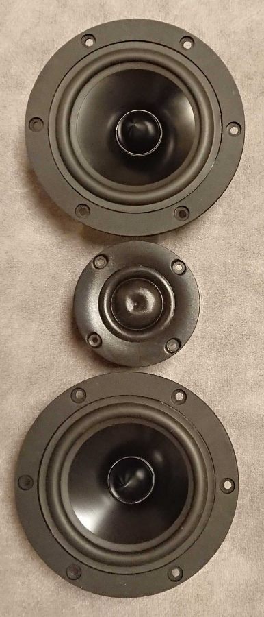

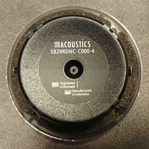

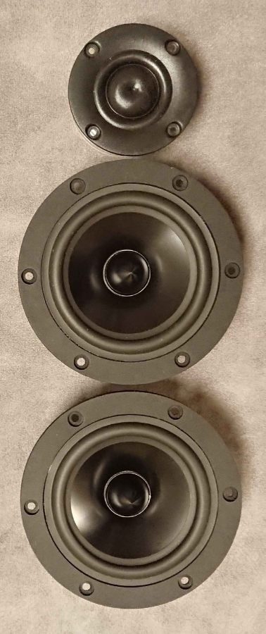

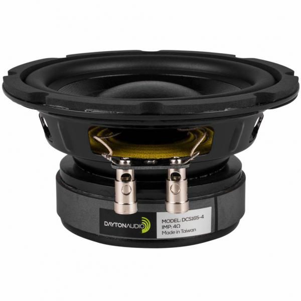

Może ktoś już testował takie konfiguracje i coś doradzi w tym temacie. Dodam jeszcze że przewiduję po
dwie sztuki DCS165-4 na stronę (na bocznej ściance).
