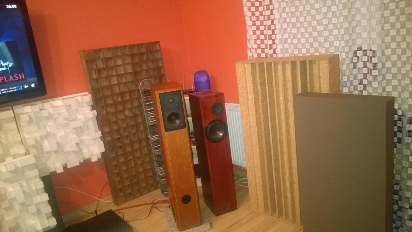

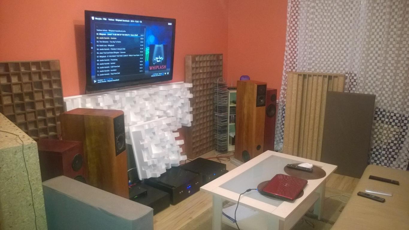

Własnymi siłami udało mi się dojść do punktu jak na rysunku.
Trwała adaptacja ( a także klejenie sufitu, ścian ) niestety nie wchodzi w grę.
Scena obecnie jest szeroka i głęboka, ale mało uporządkowana.
Brakuje mi dobrej lokalizacji instrumentów ( wysokość i głębokość ) .
Bas jest ok i na nim bym się nie skupiał.
Może samo przestawienie obecnego układu ustrojów byłoby rozwiązaniem ? Próbowałem ustawienie na krótszej ścianie - ale wówczas bas praktycznie znika. Poza tym TV wisi już na stałe na ścianie.

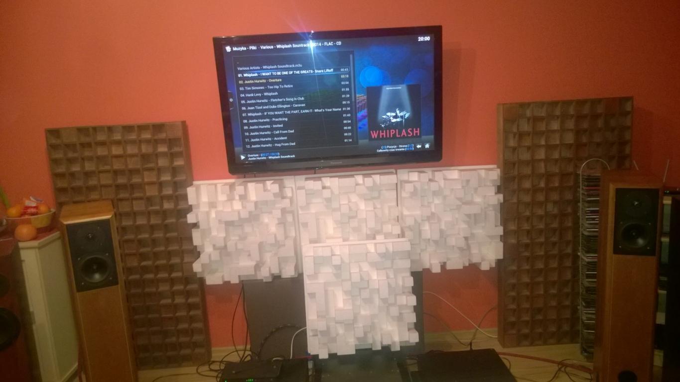

Jeśli zdjęcie nie przekłamuje, to ;
- jedną z przyczyn moze być zbyt szeroki rozstaw kolumn. ( na szybko, oceniam rozstaw na 225cm, licząc od tweeterów)
- równa, płaska powierzchnia, jaką jest ława. Wręcz idealnie, niekorzystnie odbija "pierwsze"
- TV
- spróbuj nieco podnieść ustroje za głową.
Spróbuję wieczorem zastosować wszystkie powyższe.
Właściwie za głową te tłumiące są pozostałością po innym ustawieniu - do niedawna na nich spoczywały te boczne z PT80 ( tak, że obejmowały pole za miejscem odsłuchu +/- 40cm ).
Po zmniejszeniu rozstawu, eksperymentalnie, odsunąłbym jeszcze kanapę od tylnej ściany. Mało miejsca, ale choć z 10/20 cm, jeśli da radę, to więcej, aby zbliżyć się do choćby 70cm.
W sumie, po tych zabiegach i symetrycznym, równym ustawieniu kolumn oraz przy zamkniętych drzwiach, powinieneś uzyskać względnie równe środowisko dla kolumn L/R
Zacząłbym wszystko od początku bo wg mnie ustrojów jest zbyt dużo i ustawienie sprzętów nie jest optymalne. Po pierwsze ustawiłbym kolumny na ścianie z oknem. Wiem, powstanie problem co z TV?. Mam podobnie i niestety telewizor nie jest pomiędzy kolumnami tylko z boku czyli pierwszeństwo muzyki nad symetrycznym nagłośnieniem filmu czy koncertu ( niestety). Sofa wędruje tyłem do zabudowy kuchennej, (pewnie szerokość ok. 1m pomiędzy nią, kuchnią da się wygospodarować). Jak tak spróbujesz to potem zacznij ustawiać ustroje ale nie wszystkie. Na okno dałbym jakieś grubsze zasłony, coś w rogach i na bocznych ścianach w miejscu pierwszych odbić. Powinno być lepiej, przynajmniej spróbuj.

wlasnie pierwsze co sie nasuwa brak symetrii i wg mnie ustawienie po dlugosci daje wrazenie 'przeladowania' sceny ale meblami:)Nie wiem moze w realu wyglada to inaczej.
Ja probowalbym jednak na krotkiej scianie (okno balkonowe nie jest przeszkoda do konca) i poszukal sweet'a z najlepsza odpowiedzia akustyczna, unikajac srodka po dlugosci pomieszczenia+zabawa ustrojami. Chyba ze pomiar, zalezy jak wierzysz wlasnemu uchu:)))

Zmienia postać rzeczy. Kombinowałbym z ustawieniem na krótszej ścianie. Symetria jest b.ważna. Zmniejszyłbym bazę i reszta, to co już opisałem. W tym układzie masz nierówne środowisko pracy dla L i R.
