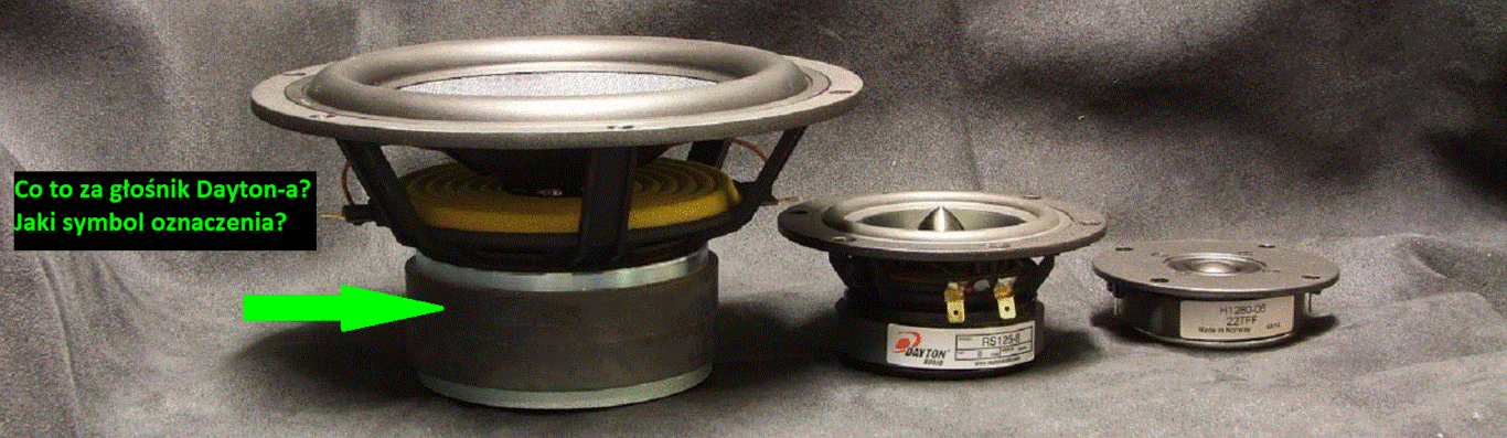

Zaglądałem na twoją
Zaloguj się, aby zobaczyć treść (możliwe logowanie za pomocą )  i chciałem zapytać co to za głośniczek , ten największy? Też Dayton ale o jakim symbolu? Szukam kolumienek co by było małe , zgrabne i parametrami pozwoliło na słuchanie muzyki w pomieszczeniu do 19m2 poprzez końcówka mocy
Zaloguj się, aby zobaczyć treść (możliwe logowanie za pomocą ) + preamp + dac. Istnieje jakiś projekt np takich monitorków jak u ciebie ale z bas reflexem od strony przedniej ? Fajnie się prezentują ale jak to gra?

Zdaje się, że to tej projekt
Asustor AS-5002T z MPD + Amanero + AD1865 .3lite DAC + Autorskie PRE + Monobloki Ravlus Amplifilo + kolumny Tatami Audio Hudba
Faktycznie to te. Ale widzę , po przeczytaniu artykułu , że kolumienki nie spasowały konstruktorowi.? Szkoda. Ja też powoli się rozglądam tylko gdzie znaleźć sprawdzony klon kolumienek wraz z wytycznymi i rysunkami dla stolarza?

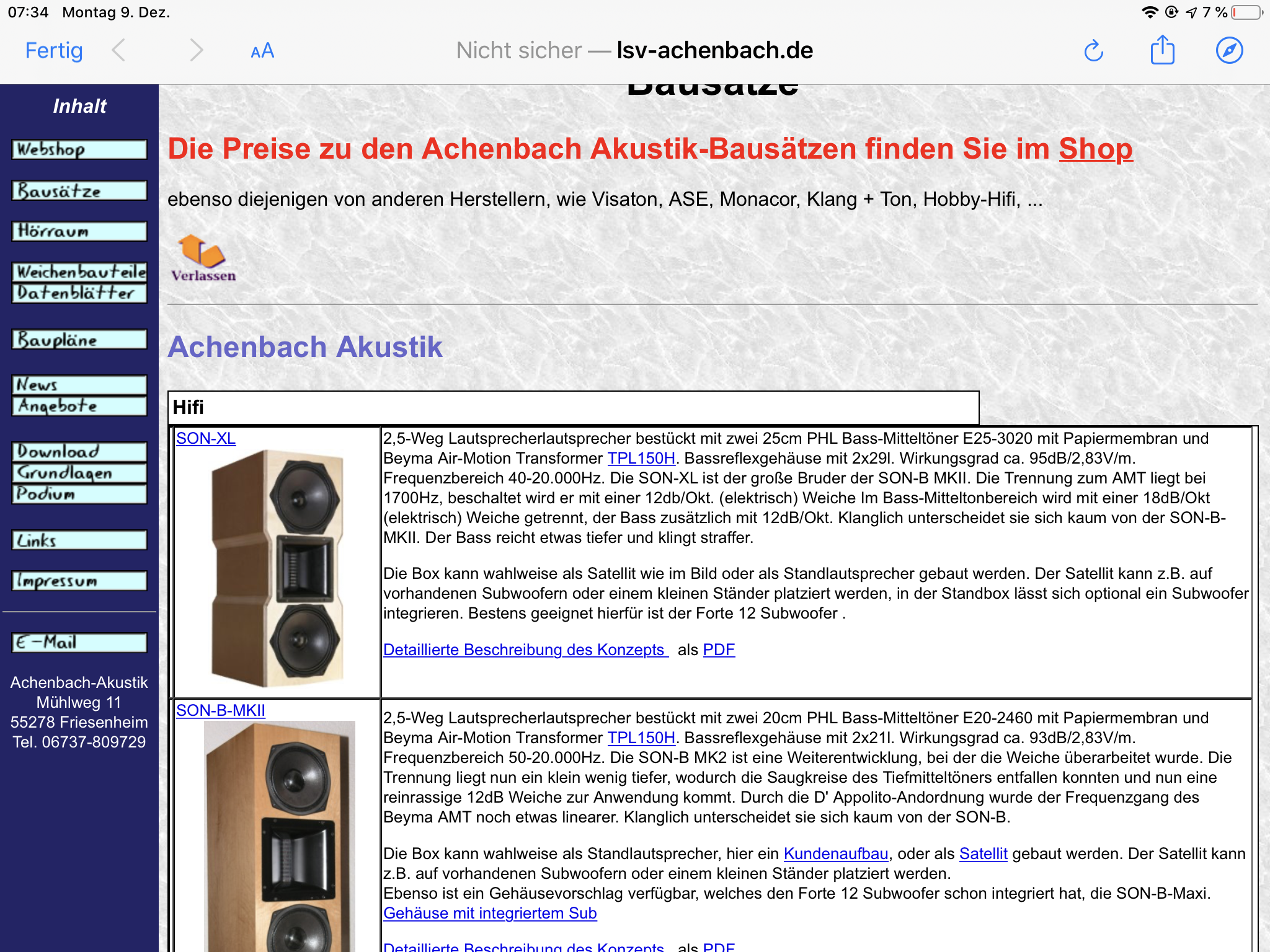

Luszti, przecież jak masz projekt to wystarczy dać elementy na cnc, godzina roboty i po sprawie. Chyba że chodzi Ci o całościowe zrobienie łącznie z fornirowaniem...
Czy slyszales juz o takich DIY fachowych magazynach typu Klang + Ton zawierajacych setki takich sprawdzonych projektow. Co najwazniejsze: zawieraja takze sprawdzone schematy zwrotnic!
Zaloguj się, aby zobaczyć treść (możliwe logowanie za pomocą )  IMG_8510.thumb.jpg.b4ab50734a6f3262bc3e004807a220b0.jpg
Kazdy solidny sprzedawca elementow glosnikowych oferuje takze plany albo kompletne sety planow i elementow do gotowych zestawow patrz zakladka „Bausätze“
Nie , nie słyszałem. Trochę dziwne kształty mają te skrzynki z linku. Dzięki "xajas"za info.
Szukam czegoś małego 3-drożnego i sprawdzonego. Miałem cichą nadzieję, że projekt kolegi "borys2" będzie w sam raz pod moje zapotrzebowanie ale jak już wcześniej pisałem po przeczytaniu tamtego artykułu na "forum diy" konstruktor "tych skrzynek" mało pozytywnie rozpisywał się po wykonaniu tego zestawu i odpuścił .
