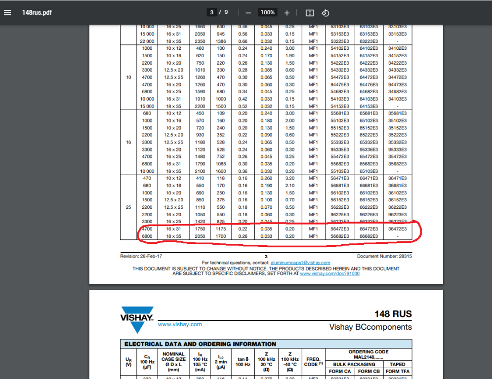

Witam, jest ktoś w stanie mi pomóc, bo nie mogę znaleźć do tego kondensatora datasheetu, nie wiem czy to podróbka, czy jakaś starsza seria, czy po prostu ja nie potrafię tego znaleźć. 5600uf/25v 18mmx27mm.
12 minut temu, piku bb napisał:
Tylko nie mogę znaleźć tego w ds, 148RUS nie ma w ogóle takiej wartości jak 5600uf, ani takich wymiarów 18x27
Faktycznie nie ma-teraz zauważyłem.Może producent najpierw zaczął produkować standardowe wartości,a później coś pomiędzy bez zmian w katalogu.
A do czego potrzebne ci dane tego kondensatora?Wszak to kond ogólnego przeznaczenia i myślę że dokładne parametry nie mają większego znaczenia strategicznego.
Jakby ktoś był ciekawy, napisałem do supportu Vishay, zostałem obsłużony profesjonalnie i dowiedziałem się, że to customowe kondensatory do przemysłu motoryzacyjnego z kwietnia 2003 roku. Widać sprzedawca sprzedaje tylko długo dojrzewające, sprawdzone i ustabilizowane ?

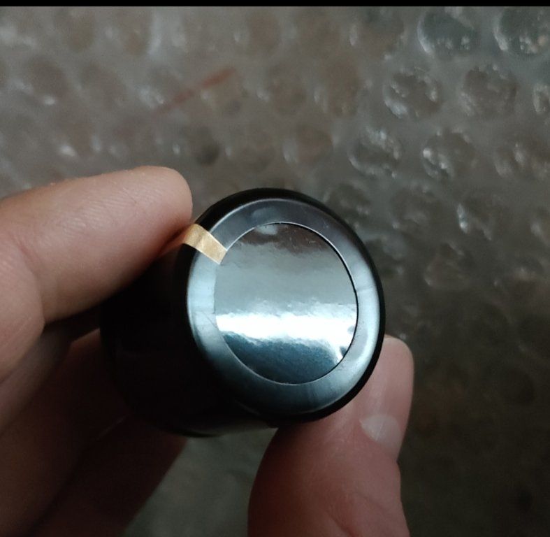

Ostatnio zakupiłem mundorfy mlytic żeby złożyć zasilacz i 2 z 3 posiadają na górze obudowy taki bąble
Jeszcze ich nie montowałem z tego powodu.
Czy to tylko niedoróbka wizualna górnej czapki obudowy czy jednak wymieniać póki mam możliwość bo mogą być spuchnięte?

Masakra ,ale badziewie odpieprzaja ,gdyby były spuchnięte ,od góry na całej powierzchni robi się  powoli powiększający bombel,ja bym na wszelki wypadek zwrócił ,w końcu duża kasa ,ja u siebie żadnego mlitica już nie mam .
Albo reklamuj u sprzedawcy, albo jeśli nie przeszkadza Ci ten mankament wizualny, pakuj do....
Ja bym się tym nie przejmował jeśli kupiłbym z wiarygodnego źródła.
Jednak szczerze mówiąc pierwszy raz widzę taki mały babol na mundorfy mlytic, a przewinołem ich trochę.
Kupiłem je w poweraudio przez alledrogo.
Z tego co pamiętam to jeden z nich też miał wgnieciony lekko bok ale wiadomo nie zawsze kondy są idealne z wyglądu.
Sama przesyłka była spakowana ok więc wątpię, że się uszkodziły w transporcie.
Zastanawiam się czy właśnie nie uszkodzą się z czasem przy użytkowaniu.
Tanie wiadomo nie są więc spodziewałem się perfekcji... To co lepiej wymieniać?
Ten sprzedawca jest prawie 20 lat na Alle i ani jednego negatywu, więc załatwia wszystkie reklamacje..😉
Ja też kupowałem w tym sklepie 4 szt. i były bez skazy, nie ma co sie zastanawiać tylko reklamować.
Oni są z Katowic z tego co pamiętam. Jeżeli tak to kupowałem z odbiorem też parę razy i wszystko zawsze ok.
Do sprzedawcy nic nie mam. Wiem, że to dobry i solidny sklep.
Chodzi o sam produkt za który odpowiada producent.
To będę wymieniał na inne sztuki. Dziękuję za pomoc!
