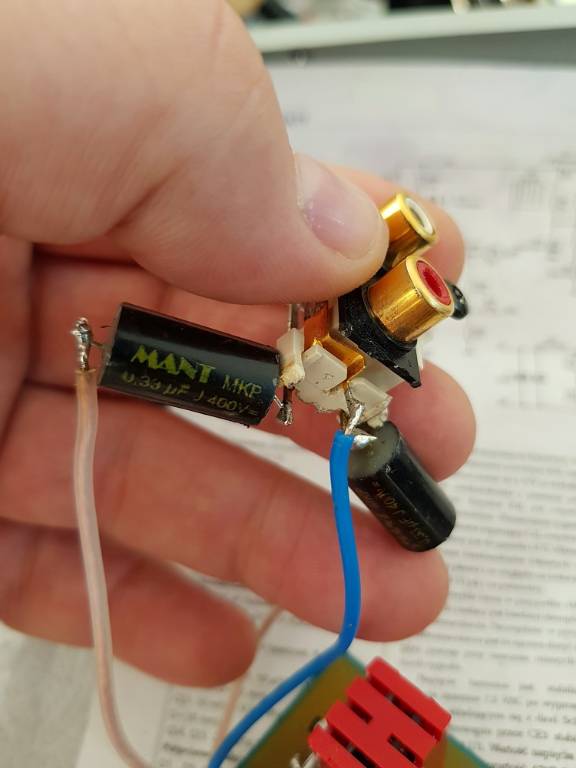

Jeszcze dwa testy na szybko . Jak wyżej - kondensatory testowane na wyjściu preampa na Bursonach VIVID .
1. Maleńkie Mant MKP 0,33uF /400V - w sumie to szkoda czasu na pisanie - niewiele lepiej niż WIMA MKP 10 , która zagrała fatalnie . Dźwięk mały ,  skompresowany , jazgotliwy z brudną górą . Scena do przodu , brak planów .
2. Elektrolit Black Gate F 220uF/6,3V - duża pojemność spowodowała ,że basu było dużo ale jego jakość jest poniżej krytyki , takich opóźnień nie daje żaden MKP czy olejowy . Pohukiwania na niskim basie zupełnie odklejone od tempa . Średnica chyba najbardziej skompresowana , mała i do tego szklista . Góra tak zabrudzona ,że nie wiadomo czy to talerze , trójkąty czy  dzwonki - wszystko szeleszcząco zapiaszczone . Wygląda na to ,że nawet bardzo dobry elektrolit nie zagra tak jak tani MKP czy olejowy .
Ja myślę że to jest główna przyczyna problemu...
Gato Audio AMP-150 (klasa A/B), Aqua La Voce S2, Open Baffle DIY
Wszystkie miały takie same warunki testowania ,czyli na szybko .ja nie widzę tu problemu , dobrze że koledze się chciało opisać 👍
