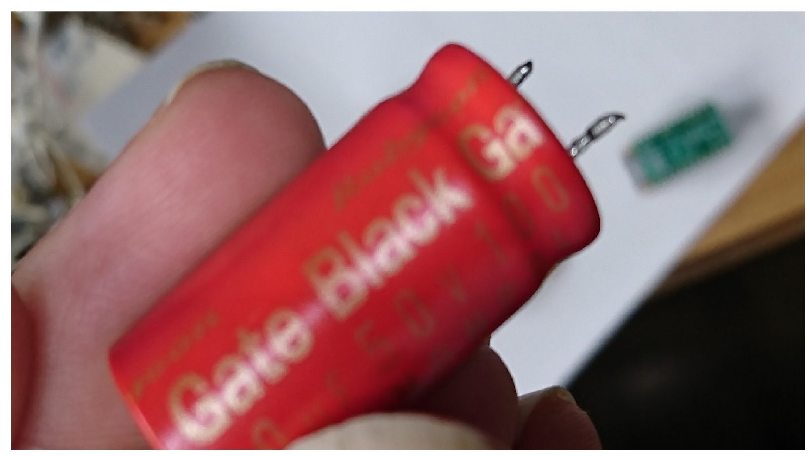

Opisz proszę jak poznać prawdziwe BG, te starsze, młodsze i te rotelowe.
o te Ci chodziło?
muszą mieć wypustkę między wyprowadzeniami- BG-N
napis litery pociągłe nie spłaszczone
to termo druk więc się nie dają zmyć-butanonem
Aceton też nie powinien ruszyć. Może i lepszy test niż butanol
