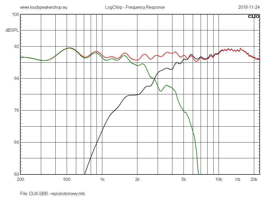

chodzi o to by głosniki pracowały w fazie i to jest podstawą poprawnie skonstruowanej kolumny
kwestia przebiegu charaki wzmocnień i osłabień jest widzimisię konstruktora i jego preferencji
natomiast kwestia zgrania fazy akustycznej w całej szerokości pasma , w którym głosniki współpracują jest kwestia czysto techniczną i na podstawie pomiaru , o którym napisałem mozna ja właściwie ocenić
wielu konstruktorów ma z tym problem nawet uznanych na polskim rynku i mam tego przykłady tak 2-way jak i 3-way

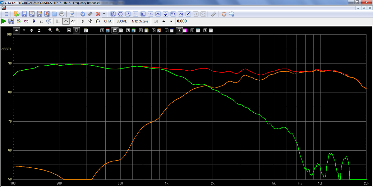

6 minut temu, przemak napisał:
tylko dlaczego ty możesz tego typu technikę stosować w celu "potwierdzenia, czy wrażenia słuchowe są trafne"
ta technika nie słuzy ocenie dxwieku tylko wiedzy konstruktora

to znaczy ,że charakterystyki filtrowanych głosników dodaja się a nie odejmują, wynikowa charakterystyka przebiega powyżej charakterystyk filtrowanych głosników, a w punkcie przecięcia jest plus 6db
A nie zero? Górka ma być?

@ przemak
Ślepy okularnik jestem a dopatrzyłem się w punkcie przecięcia górki na górnym wykresie.
Na dolnym wprost przeciwnie. Autor, slawek.xm objaśnił to klarownie - dzięki.
1 minutę temu, xetras napisał:
@ przemak
Objaśnił klarownie, ale obrazki powinien uważniej wklejać ?
Tak to powinno mniej więcej wyglądać różnice chyba widać:

na dolnym wykresie od 5,5khz do ponad 10khz charakterystyka głosnika wysokotonowego czarna przechodzi ponad charakterystyka wypadkową czerwona
bład fazy wypadałoby pochylic front o kilka stopni i byłoby ok
niestety konstruktor wypuscił taki bubel do sprzedaży
moje pomiary nie zawierały revers null:) nie umiesz interpretować tego co widzisz na pomiarze
na twoim rysunku tez jest niezgodność fazowa na 5khz:)
A ja w swojej naiwności sądziłem, że jednak tak, tak to też zrozumial i nawet zinterpretpował @xetras...

Jak pisałem, piszę tylko to, co piszę, czyli teraz o revers null. Jeżeli nie o tym, to nie. Ale oczywiście masz rację, jeżeli to nie był revers null, to nie był, i dyskusja o czym innym.

wykresy które wkleiłem pokazywały dwie rózne konstrukcje
w Twoim wypadku jest to ta sama konstrukcja z pokazaniem wykresu reversnull a więc z podłaczeniem jednego z głosników w przeciwnej polaryzacji
pokazuje on głębokośc dołka w punkcie przecięcia i odejmowanie się charakterystyk filtrowanych głosników
wykres rewers null powinien przebiegać w całości poniżej charakterystyk filtrowanych głosników
na Twoim rysunku w punkcie 5kz jest inaczej , jest to malutki błąd ale jednak
Ja to rozumiem, ale przecież wkleiłem pierwszy przykład na reverse null z gugla, bo już się @xetras dopatrzył górki i dołka na twoich pomiarach ?
