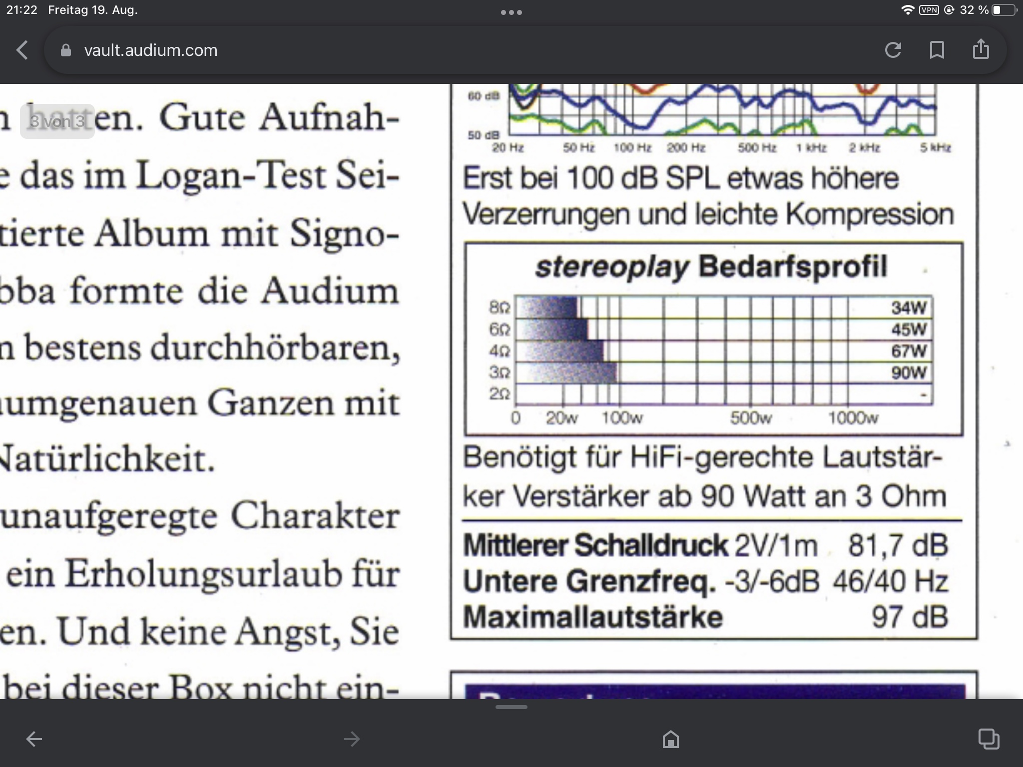

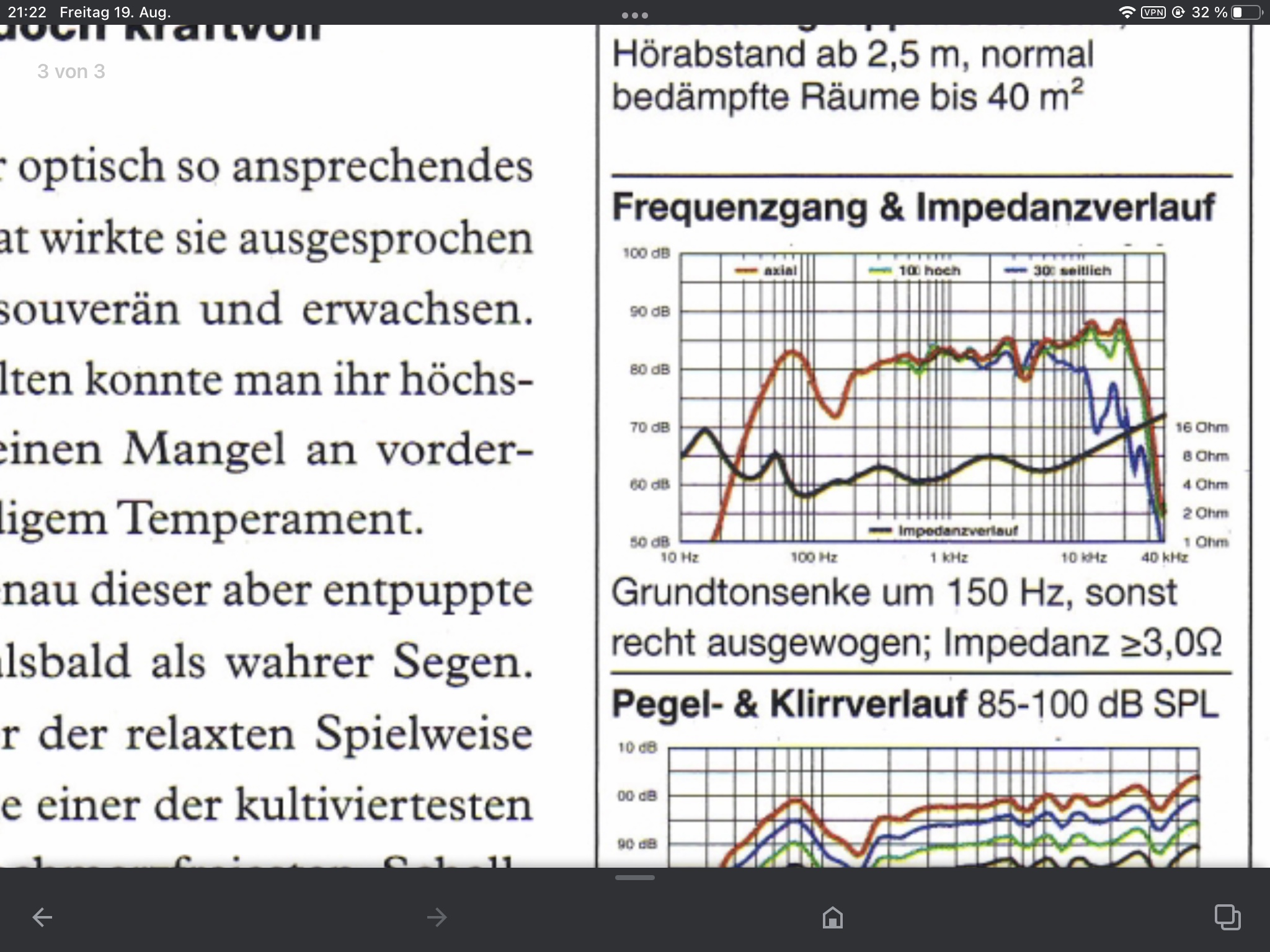

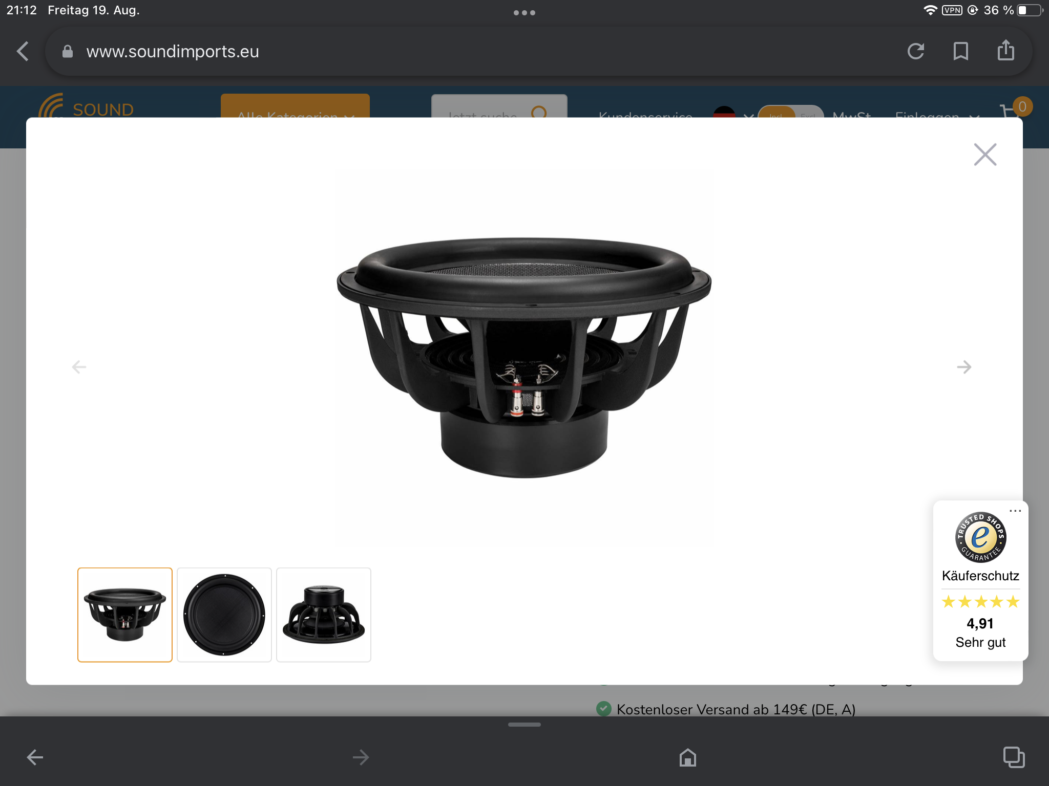

Porownujesz jablka z gruszkami.
W twoim wypadku o „subwooferze“ bym nie mowil. To zwykly glosnik niskotonowy
Popatrz na to
A potem pomysl, jak brzmia 150Hz z czegos takiego

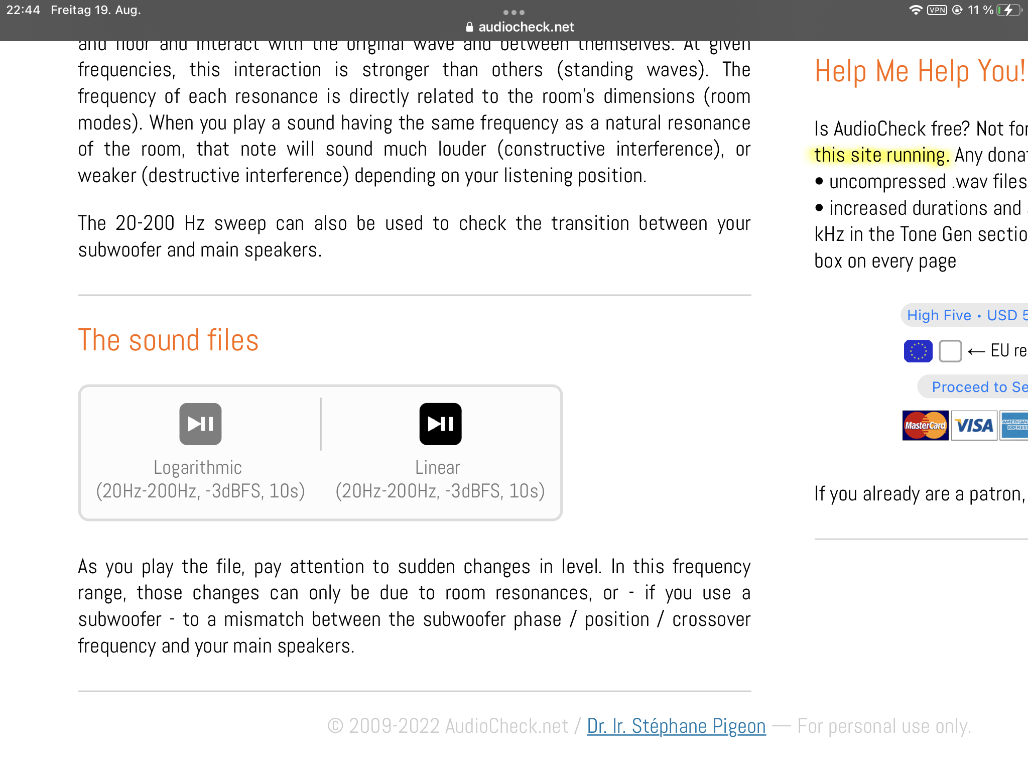

Powtorze sie, problemem nie sa te dolne 35Hz. Problemem jest lokalizacja i przede wszystkim brzmienie/podkolorowania takich subwooferowych przetwornikow przy tych gornych 150-200Hz. Nie wiem, czy inni maja mozliwosc (smiem twierdzic ze nie) i zadali sobie trudu, przesluchac/porownac takie rozne czestotliwosci podzialu. Ja sobie zadalem, zaprogramowalem cala serie zwrotnic z podzialami co 10Hz poczawszy od 40Hz, przez 50, 60,… az do 200Hz i przesluchalem je z roznymi gatunkami muzyki. Poniewaz u mnie przelanczanie miedzy tymi setupami to tylko klikniecie mysza, moge bardzo szybko i precyzyjnie porownac brzmienie tych wszystkich konfiguracji.
I co z tego wyszlo?
Jesli slucham typowej muzyki EDM, Techno, House,.. gdzie punch i poziom glosnosci odgrywa role, to podzial w granicach 120Hz byl niezly. Ale jak tylko pojawia sie (meskie) glosy albo naturalne/akustyczne instrumenty, slyszymy „podkolorowanie“ tego zakresu.
Po obnizeniu czestotliwosci do ok. 60Hz problem znika.
Moim zdaniem takie typowe subwooferowe przetworniki sa suboptymalne to odtwarzania tych wyzszych czestotliwosci.
Dlatego, w zaleznosci od „profilu“ uzytkownika, w typowych przypadkach nie zalecal bym podzialow wyzszych niz okolo 60Hz-80Hz

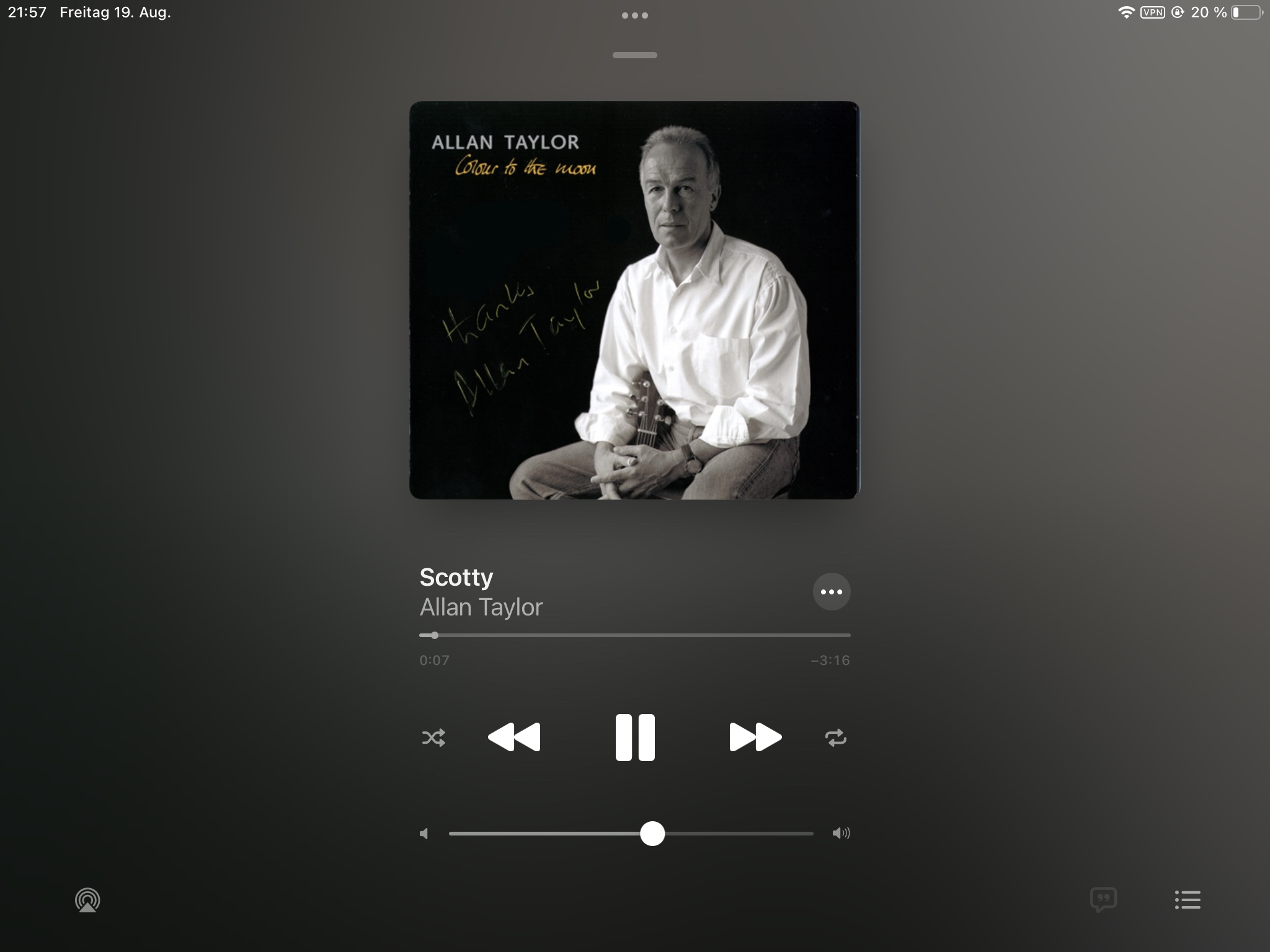

Dla mnie standartowym testem neutralnosci/podkolorowania tego zakresu jest nagranie „Scotty“.
Posluchaj kiedy brzmi „neutralnie“, a kiedy brzmi, jak by byl „przeziebiony“

Jak dla mnie Alan Taylor ma za blisko ust mikrofon, przeziębienia na 15” nie zdiagnozowałem ale do samego żołądka można mu zajrzeć i to nie jest takie fajne do końca….
Śliczniusi fortepian jeśli chodzi o sygnaturę
