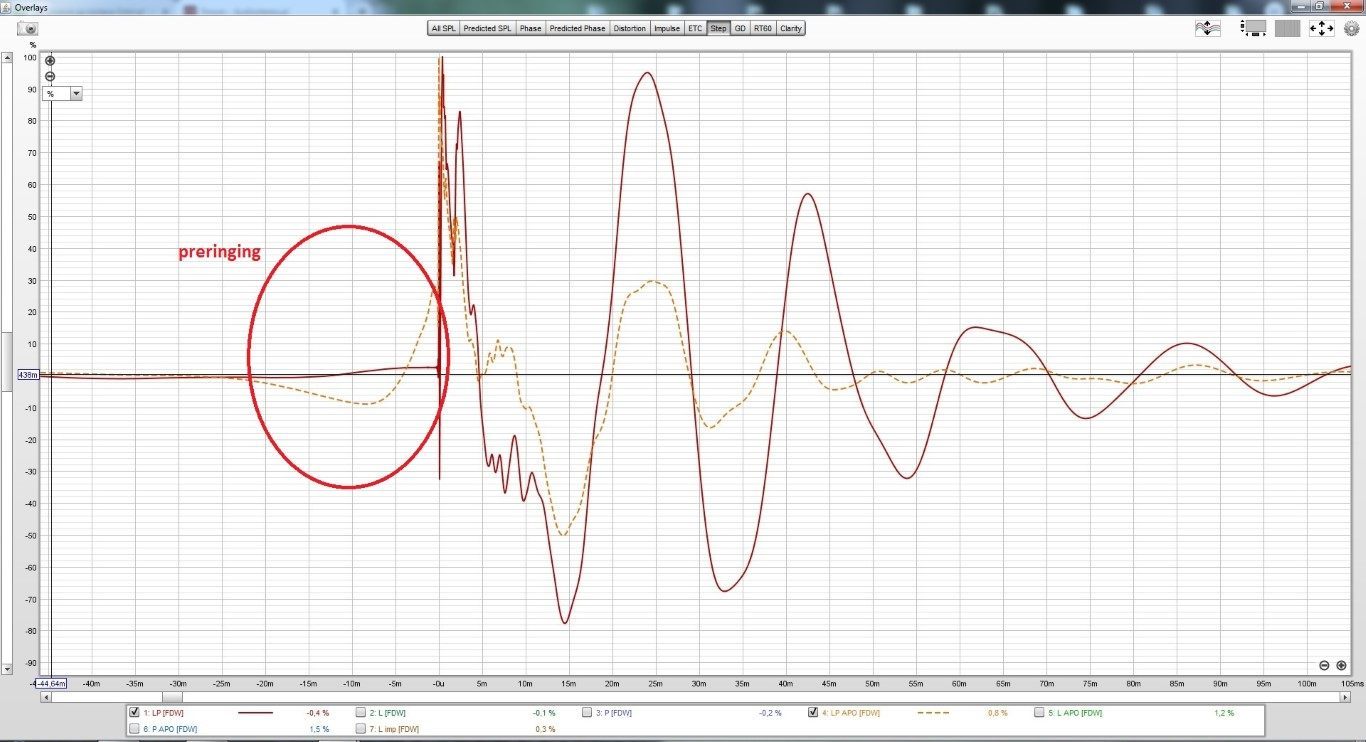

Teoria to teoria. Każdy może znaleźć info w sieci. Fajnie by było gdyby w odpowiednim wątku ludzie dzielili się doświadczeniami z praktycznego wykorzystania filtrów cyfrowych. Dla przykładu poniżej jak przy użyciu Rephase można wygenerować filtry FIR i zmodyfikować fazę odpowiedzi ZG poprzez DSP. Widać w okolicach 1,8kHz wyrównaną fazę. Niestety filtry FIR mają wady mimo, że można teoretycznie dowolnie kształtować fazę.
Jeżeli za mocno ruszymy z korektą pojawi się preringing co widać na kolejnym obrazku. Kompromis jest taki, że poprawimy Step Response ale możemy coś popsuć. Czy to słychać? Jak sobie radzić by nie powstawał preringing? Czy FIR będzie lepszym filtrem niż IIR w każdej sytuacji? To są pytania na które warto znać odpowiedzi. Tu po tygodniu wszystko pójdzie w zapomnienie. Szkoda, bo warto o tym podyskutować w odpowiednim wątku tematycznym.
Oryginalna charakterystyka jest liniowa, co pozwala uzyskać stałe opóźnienie grupowe, czyli każdą składową widma opóźniamy o tyle samo.
Po modyfikacji faza jest liniowa ale bez nachylenia. Opóźnienie grupowe, które jest pochodną ch-ki fazowej, ma być docelowo zerowe. Zatem filtr musi "przyspieszyć" składowe, im wyższe tym bardziej przyspieszyć. W rezultacie składowe zdają się wyprzedzać czoło impulsu. Oczywiście wszystko jest opóźnione z uwagi na długość filtru FIR, ale niektóre składowe widma mniej, stąd preringing.
Ogólnie, w rezultacie sygnał został popsuty. W projektowaniu filtrów mamy kształtować charakterystykę przenoszenia a nie uzyskiwać jakieś idealne kształty fazy czy czegoś innego. Projektowanie filtrów to kompromisy.
Całe wieki planety miały krążyć wg modelu Ptolemeusza, żeby zachować idealne okręgi orbit. Epicykle (taki preringing) jakoś nikomu nie przeszkadzały. Jeden profesor od DSP mówił na wykładach, że "symetria to piękno głupich".
Taką właśnie mamy sytuację. Poprawiono w tym przypadku charakterystykę amplitudową przycinając amplitudę rezonansów pomieszczenia. Poprawiono funkcję fazy czyniąc ją bardziej liniową czyli otrzymano profity. Jedynym minusem jest preringing. Oczywiście to tylko wybrany przykład na potrzeby dyskusji.
W rzeczywistości tak poprawiłem fazę, że tego dzwonienia przed impulsem nie ma. Pisanie zaś, że sygnał "został popsuty" jest nie do końca uzasadnione, bo "zepsucie" ma pozytywny wydźwięk przy słuchaniu muzyki. Sygnał po prostu został świadomie zmieniony. "Zepsuty" ale w pozytywnym znaczeniu.

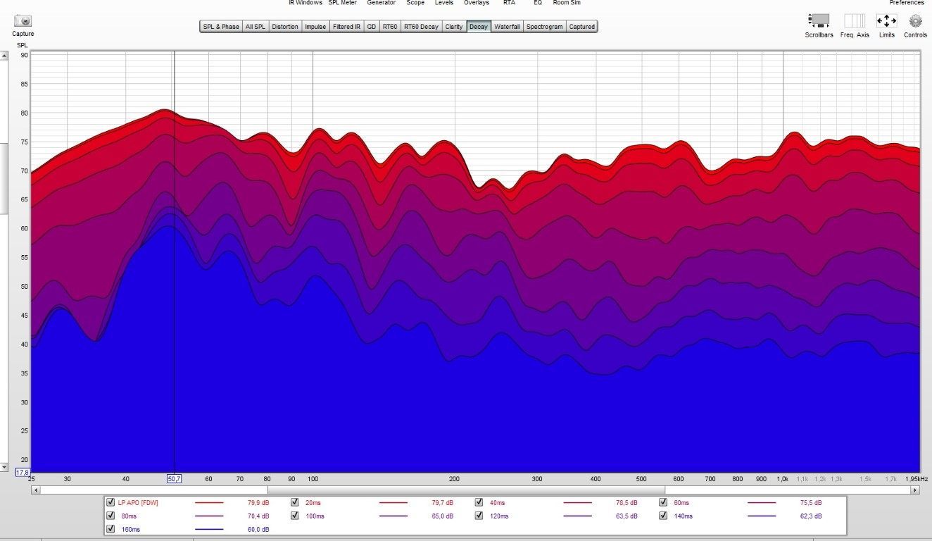

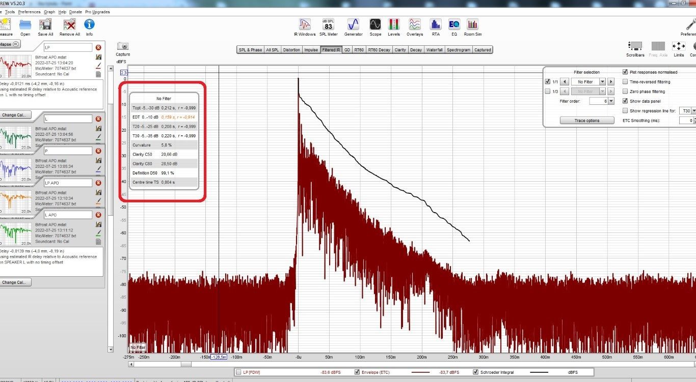

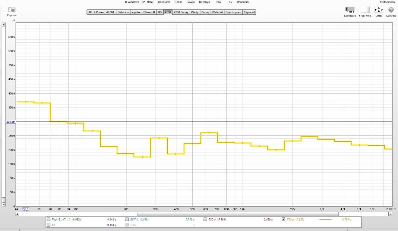

7 minut temu, slawek.xm napisał:
masz jeszcze zbyt długi czas pogłosu na 40hz-50hz
T30 rzedu 240ms to za dlugi poglos?
Kto to potrafi?
To "podejrzany" wynik 🙂
nie wystarczy obniżyć górki, ciągnący się dźwięk maskuje i zniekształca wyższe częstotliwości
Masz rację ale w oknie czasowym 300-400ms ile tych dźwieków zaistnieje jednoczesnie by głośniejszy maskował ten cichszy? Poza tym rozróżnialność w częstotliwości nijak się ma do rozróżnialności w czasie. W tym oknie musiałyby pojawić się dwa lub więcej dźwięków o podobnej częstotliwości co jest raczej mało prawdopodobne. Dźwięki następują raczej po sobie niż jednocześnie. Analizowałem różne ścieżki dźwiękowe i uogólniając w jednej sekundzie pojawia się w repertuarze którego słucham czyli klimaty spokojniejsze około jazzowe do 4 dźwięków. Przykład to ścieżka Caroline No - Crystal Ball na obrazku. 1 sekunda to 4 dźwięki.
T60 zaś mocno upraszczając dostarcza nam info w jakim czasie dźwięk wyciszy się o 60 dB od zaistnienia więc idąc tym tropem żeby skutecznie maskował inne dźwięki to czas pogłosu musiałby być sporo dłuższy niż 300-400ms. Gdybam, że 1 do 2 sekund na tych niższych częstotliwościach to już niepożądane czasy są w takiej mojej kubaturze.
U mnie nie mam wrażenia, że pogłos jest zbyt duży. Pomieszczenie ok 14m2 i T30 oraz Decey jak na obrazkach. Adaptacja amatorska czyli trochę wełny i pianek na ścianach frontowej i za plecami. Dźwieki nie są maskowane pogłosem. Jest separacja odpowiednia co widać chociażby po wielkościach Clarity (D50, C50, C80).
