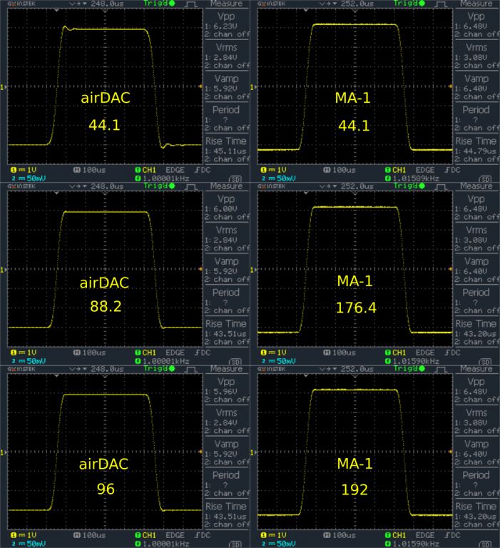

Jako uzupełnienie poprzednich testów sprawdziłem sygnałem prostokąt 1kHz kolejne konfiguracje:
system Linux Mint, program Banshee >> złącze S/PDIF kabel coax dł. 5m >> MA-1
Linux Mint, odtwarzacz DVD z wypaloną płytą CD >> złącze S/PDIF kabel coax dł. 5m >> MA-1
MacBook Pro, odtwarzacz DVD z wypaloną płytą CD >> AirPlay po wi-fi >> Mac mini >> TOSLINK optyczny >> MA-1
Nie wystąpiły żadne mierzalne różnice w stosunku do poprzednich wyników. Zwłaszcza ostatnie połączenie jest godne uwagi :-)
Testy zacząłem pod wpływem słyszalnych różnic dla programu HQPlayer vs reszta playerów. HQP używa 80 bitowej dokładności, potężnej mocy obliczeniowej procesora, jest nawet możliwe przeniesienie przetwarzania do kart graficznych NVIDIA. Ma to znaczenie zwłaszcza dla konwersji do DSD256, DSD512...
Poddałem testom ARCAM airDAC, w konfiguracji Mac mini >> TOSLINK >> airDAC.
Poniżej wyniki dla JRiver, Audirvana i HQPlayer, kolejno - bez konwersji, upsamling do 88.2 i 96 kHz, dla HQP dwa różne filtry 96kHz
Bez upsamplowania programy dają praktycznie identyczne wyniki (sygnał z airDACa jest minimalnie niestabilny).
Po upsamplowaniu widać wyraźne skrócenie czasu narastania i poprawienie kształtu dla JR i A, dla HQP widać użycie innych algorytmów, czasy narastania są różne.
Dla JR i A widać, że ładniejszy kształt daje upsampling 2x niż przejście 44.1>96.
Jeżeli ktoś bawi się w upsampling, HQP jest na pewno wart sprawdzenia.

Sygnał prostokątny nie występuje w muzyce, wymaga nieskończonego szerogiego pasma, a jego konwersja generuje artefakty.
Poniżej bliższy rzeczywistości muzycznej sygnał prostokątny 1 kHz 44.1/16 "no alias", z nieco złagodzonym czasem narastania
i wyniki na wyjściach airDAC i MA-1 dla czystego sygnału i upsamplingu do podanych częstotliwości (program Audirvana, dla JRivera wyniki identyczne).
Poprzednio, dla czystego prostokąta z czasem narastania 1/próbkę widać było różnice dla częstotliwości upsamplingu, oraz że programy stosują inne algorytmy.
W tym teście, dla czasu narastania 1 / 4 próbki różnice praktycznie znikają. Dla sygnału sinusoidalnego różnic nie da się zaobserwować.
Z powyższego oczywiście nie musi wynikać, że dla sygnału muzycznego upsampling jest całkowicie bez wpływu na brzmienie.
Oraz raczej nie wynika, że wszystkie DACi grają tak samo ;-)

Ucho niby słyszy do tych 16-20kHz. Pytanie brzmi, do jakiej częstotliwości (albo nachylenia zbocza) jeszcze słychać różnicę.
Ciekawe, skąd to podwzbudzanie się airdaca. I to tylko przy niższych częstotliwościach. Jakbym zobaczył taki prostokąt na wykresie wzmacniacza, powiedziałbym zwyczajnie że jest niezbyt stabilny
Tak jak patrzę na różnicę między dac-ami to się czasem zastanawiam.
Wygląda, że airDAC jest niestabilny. Dla sinus np. 10kHz, 20kHz widać jak "pływa".
Zrobiłem próbę, za pomocą Roona puściłem sygnał sinus jednocześnie na MA-1 i airDACa i na dwa kanały oscyloskopu.
Widać jak sinusoida airDACa przesuwa się względem MA-1, raz do tyłu, raz do przodu, czasem skokowo, różnica sygnałów ładnie się zmienia.
Bez problemu słychać różnicę pomiędzy prostokątem 1kHz 44.1/16 i 96/24. Pomiędzy 44.1 i upsamplowanym do 88.2 może mininalną...
Różnica w sygnale sinus 10kHz dla 44.1 i po upsamplowaniu do 88.2 i 96kHz, airDAC, dla wszytkich programów wygląda podobnie. Coś jednak widać :)
