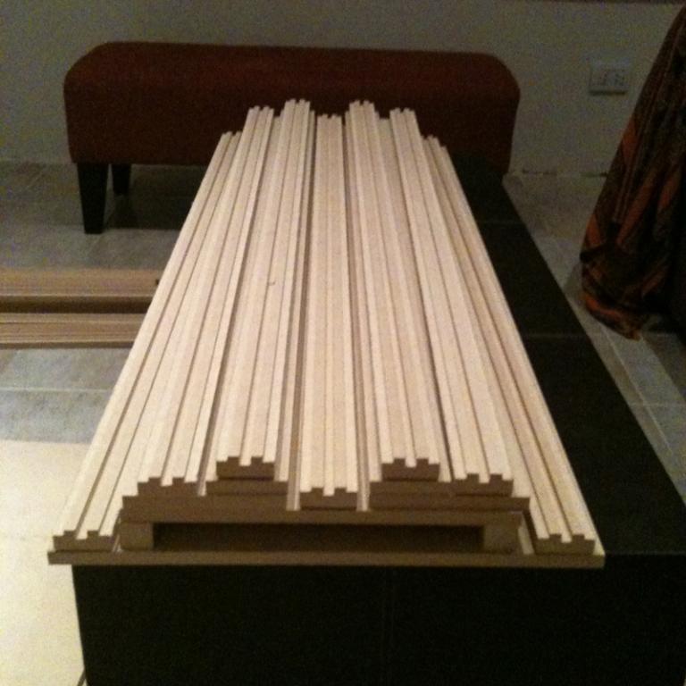

Panel jest wykonany z drewna i kosztował €2,5k.
Wymiary tego ustrojstwa to 180cm/180cm.
Panel jest wykonany z obrabianej kantówki czy klejonki? Jaki materiał?
nie każde podlega przedstawionym przez Ciebie, deformacjom
Niestety każde, nawet wysokogatunkowe klejonki laminowane, zakres deformacji jest mniejszy aczkolwiek występuje. Jeżeli kolega szuka dowodów zapraszam na południe Polski, robiliśmy takie testy swego czasu na potrzeby sporu, w którym klient twierdził że klejonka to jak beton zbrojony powinna się zachowywać ;)
Coś pokręciłes. Przeczytaj dane i cenę na stronie producenta
A teraz niech wyceni taki ustrój ; 202cm./202cm. O grubości słupka nie 2,5cm/2,5cm. , tylko 1cm/1cm.
Pewnie z krzesła spadniesz, lub dostaniesz odpowiedź że to awykonalne.
Podałem wymiary dyfuzora że zdjęcia ,które wstawilem.
Ten że sklepu jest mniejszy.
Panel wykonany z kantówki obrobione.

Wiele osób mówi że jak ustruj akustyczny ma swoje kilogramy,to spełnia swoje zadanie.
Jak jest wykonany z lekkich materiałów to już nie.
Sam tego nie testowalem ,bo nie mialem okazji testowac żadnego lekkiego ustroju .
A skąd wiesz do jakiej częstotliwości działa akurat ten ,a wymiary to 180cm/180cm.
Ten konkretny ustrój działa do 6370Hz. Skąd to wiem, posiadam programy symulacyjne i dysponuję wiedzą z dziedziny matematyki na tyle rozwiniętą, że obliczam to w kilka minut.
Ustroje pełne działają lepiej od przestrzennych głównie w zakresie niskich składowych to niewątpliwa zaleta. Jednak sama masa nie stanowi o atrakcyjności konkretnego rozwiązania.
Masa musi być skorelowana z dokładnym odwzorowaniem struktury i planowanym zakresem korekcji, jeżeli mówimy o ustroju opartym o residuum kwadratowe. Inaczej taki panel nie działa zgodnie z planem.

Zwłaszcza, że przy wysokich częstotliwościach o długości fali rzędu milimetrów każda odchyłka praktycznie oznacza brak lub nieprawidłowe działanie w tym zakresie. Jednym słowem płacimy za coś co nie działa
Ale jak to zweryfikowałeś, skoro nie pomierzyłeś. Piszesz o dokładności odwzorowania i niepowtarzalnej jakości, że masz wspaniałe programy oraz wiedzę matematyczną. Jak wobec tego ma się ten makaron marketingowy, do zaokrągleń wewnątrz przestrzeni, wynikających z procesu technologicznego? Wszystkie modele matematyczne bazują na prostopadłych odbiciach, również wewnątrz przestrzeni ustroju "dolinie"!!!! Jakoś nie przeszkadza to do osiągnięcia kosmicznej jakości i skuteczności. Masz strasznie wybiórczą wiedzę. Tylko to co w danym momencie potrzebujesz do marketingu.

Panowie żeby wyprostować pewne historie na temat dyfuzorów. Spór dotyczył wstawionego tutaj dość drogiego dyfuzora.
Przede wszystkim nie jest to dyfuzor fraktalny. Powodzenia życzę w wyznaczaniu rzędu tego "fraktala". No ale trzeba jakoś rozdzielić produkty na stronie.
Jest to klasyczny 2D QRD 101N i pasuje do sekwencji generowanej przez QRDude (
Zaloguj się, aby zobaczyć treść (możliwe logowanie za pomocą ) ) bardzo dobrze opisanej w książce przez Cox i D'antonio.
Jedynie można mieć obiekcje co do zakresu działania. Zakładając że producent "awansem" podaje oktawę poniżej częstotliwości projektowej dyfuzora, czyli wraz ze "scatter" (tak jest to zupełnie coś innego niż diffusion). To dla 600 Hz trzeba około 284 mm głębokości a dla rzeczywistego rozpraszania 300 Hz robi się 568 mm. Co oczywiście jest dalekie od wspomnianych 130 mm. Dla 130 mm jest to około 1310 Hz czy 655 Hz wraz ze scatter. Więc warto by było poprawić informacje na stronie.
Dodatkowo należy zwrócić uwagę na odległości projektowe w których dyfuzor zaczyna działać więc dla owych 130 będzie to około 0,78m. Ale jeśli przyjąć że dyfuzor jest głębszy i działa powiedzmy od wspomnianych 600 Hz to odległość projektowa wynosi około 1,72 m. Dla 300 Hz robią się już 3 metry odległości.
Dodatkowo warto wspomnieć o właściwościach kątowych dyfuzora, bo przy 30 stopniach rozprasza on do niecałych 15 KHz.
Więc przy umieszczaniu takiego dyfuzora trzeba uwzględnić zarówno kąty jak i odległość od słuchacza.

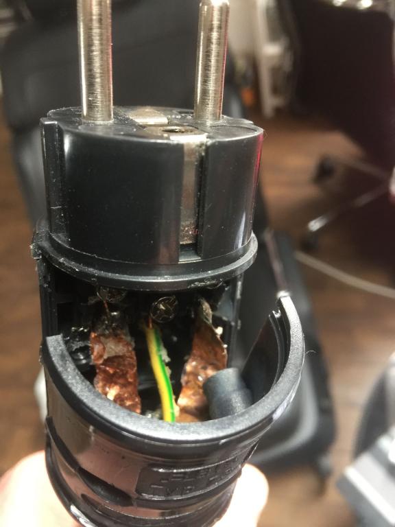

Kto zgadnie jaki to kabel ?;)
Cena nowego 4500 dolarów ...koszt wykonia wg. mnie góra 40 dolarów .
Drut rozwinięty z cewki taśmowej i dwa wtyki ..
Zdjęcie własne , dlatego nie podam marki ;)
Będzie później niesprzedawalny .
Podpowiedź bardzo kultowa hamerykańska marka ..
SuleK USA?
