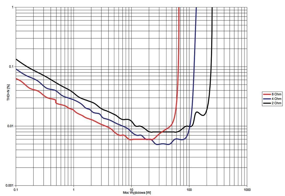

w klasie ab poziom zniekształceń maleje wraz ze wzrostem mocy ? az do przesteru
Hmm..... Byc moze ja mam za tanie zabawki.. Kiedys mierzylem znieksztalcenia diory WS504B i im bylo glosniej tym bardziej znieksztalcony sygnal wychodzil.. Tam siedzi STK4044 V...(czyli bipolary jako wysterowanie mocy).
Na wykresie thd+n owszem jest spadek. No, ale już tłumaczyłem i jak krew w piach.

Do 10W zniekształcenie praktycznie stałe w trzech przypadkach. W którą stronę rosną to by trzeba dokładniej popatrzeć, ale po co, i tak nie zrozumiesz.

Nie moge teraz znalezc dokladnie jak to u mnie wygladalo... ale bylo bardziej tak:
Oczywiscie tez sweepowalem w calym mozliwym pasmie (nie tylko 1khz)... i zniekszalcenia procentowo wiem, ze deko rosly wraz z moca.. Zatem zagadka...:P
Zaloguj się, aby zobaczyć treść (możliwe logowanie za pomocą ) Edytowane przez robsonic

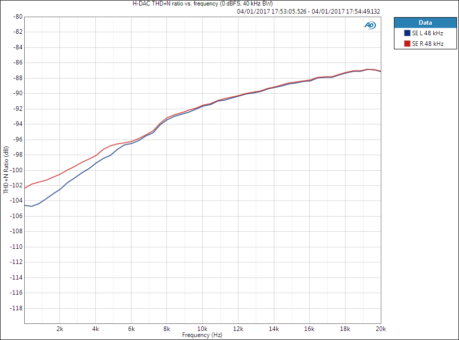

może mierzyłes znieksztalcenia w funkcji czestotliwości a nie mocy
np
