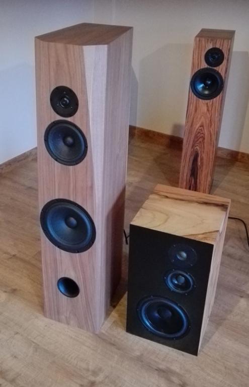

Sharq Beryllium
Zainteresowane osoby zapraszam na http://yb-audio.pl/realizacje/sharq_b/ oraz na odsłuchy, rzecz jasna :-)

Co z oferty YB byłoby najlepsze do 15mkw, pokój przechodni więc dźwięk ma gdzie oddychać. I teraz najważniejsze. Napędzić by to musiała lampa SingleEnded 2x25W dwa mono bloki. Muzyka raczej spokojnego, czasem pop, stary rock.
@Yasica
W Twoim przypadku układ 2,5 drożny na dwóch Satori 19 wydaje się być faktycznie niegłupim rozwiązaniem. Głośniki mają bardzo dobrą efektywność i subiektywnie nieco krótszy bas od MW16 co powinno pasować do rodzaju muzyki. Z drugiej strony warto by się upewnić jak Twój wzmacniacz radzi sobie z obciążeniem 4 ohmowym .
Jeżeli chodzi o scana to może i charakterem pasuje ale czy jest aż tak bardzo lepszy to nie byłbym taki przekonany. Illuminator 18 ma przeciętną efektywność na poziomie Satori 16. Patrząc pod tym kątem, jeżeli rozpatrywałeś 1 szt Illuminatora to równie dobrze można rozpatrywać 1 szt satori bo to będzie podobny poziom głośności. Jeżeli chodzi o scana i rocka to poszedł bym w bas na papierowym revelatorze 22 i konstrukcje 3 drożną.
Układ 2,5 drożny na dwóch revelatorach 18 też będzie fajny ale jeżeli oczekujemy podkreślenia pewnych cech brzmieniowych to nie ten kierunek. W revelatorach 18 podstawowa zaleta to kapitalne rozciągniecie basu jak na swój rozmiar a to akurat raczej nie jest najistotniejsze w przypadku rocka/metalu. Dlatego jakbym miał iść w scana to bym poszedł w revelatora 22.
Satori WO24 to przede wszystkim lepsze rozciągniecie basu w porównaniu do SB23. Szybkość na obu głośnikach prezentuje się podobnie a efektywność przemawia na rzecz 23jki. Przy 2 szt byłoby kapitalnie. Wystarczyłoby takiego Zefira trochę pogłębić i spokojnie by weszły w tę obudowę 2 sztuki sb23.
Tak na prawdę bez porównania trudno jest mówić w ciemno co zagra najlepiej w takim zestawieniu. W ciemno postawiłbym albo na konstrukcje 3 drożną na revelatorze 22 . Bezpieczna impedancja 8 ohm, dobra efektywność, fajne brzmienie pasujące do rocka, no i 3 drogi ;-). Jeżeli interesuje Cię tylko 2,5 drogi to opcja Satori 19 wydaje sie być całkiem sensowna. Czy lepsza od konstrukcji na Satori 16 trudno powiedzieć. Efektywność przemówi na korzyść 19tek, charakter basu minimalnie też. Średnie tony, moim zdaniem, trochę na korzyść 16tki. Najlepiej byłoby zestawić Twój wzmacniacz z naszymi kolumnami Sharqami i z Zephyrem i zobaczyć jak to zagra.
Monitory Bise lub podłogowe 2,5 drogi Sharq będą odpowiednie. Jeżeli nie masz zamiaru bardzo głośno grać, to monitory są o tyle fajna propozycją, że można je mieć z głośnikiem berylowym w cenie podobnej do podstawowej wersji kolumn 2,5 drożnych. A beryl robi sporą różnicę na średnich i wysokich tonach :-)
