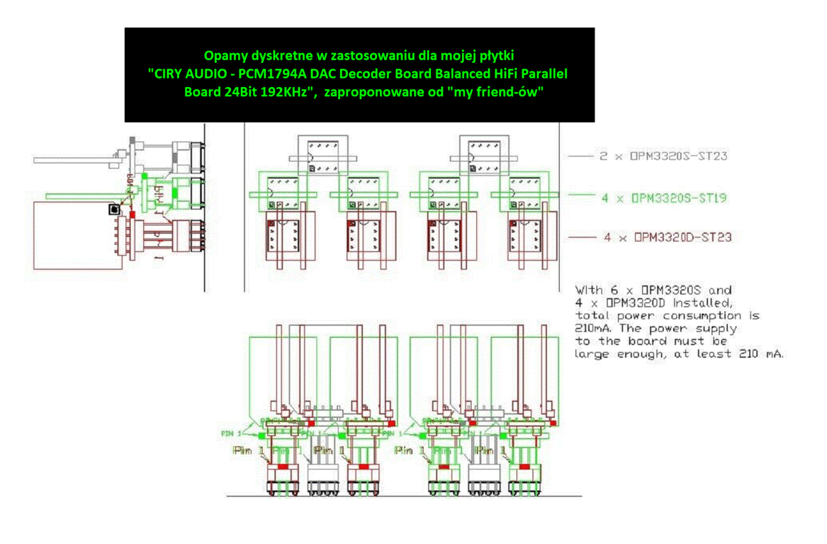

Miałem przyjemność korespondować z Oksangiem z Korei z powyższego linku  i do mojej aplikacji płytki PCM1794A AK4118 zaproponował poniższy zestaw opamów dyskretnych.Jeszcze nie nabyłem bo muszę pokombinować z wysokością (bo jak powiadacie)  są one "na wysokich szczudłach" w pionie i do obudowy przynajmniej u mnie się nie mieszczą .
Rozwiązaniem są opamy dyskretne pochylone nieznacznie pod kątem bo takowe również  proponuje.
Będą to się posłucha a na tą chwilę wyliczyłem,  że będę musiał wyłożyć ok 1200zł " polskich golden-ów" aby zagościły  w moim systemie. ?
