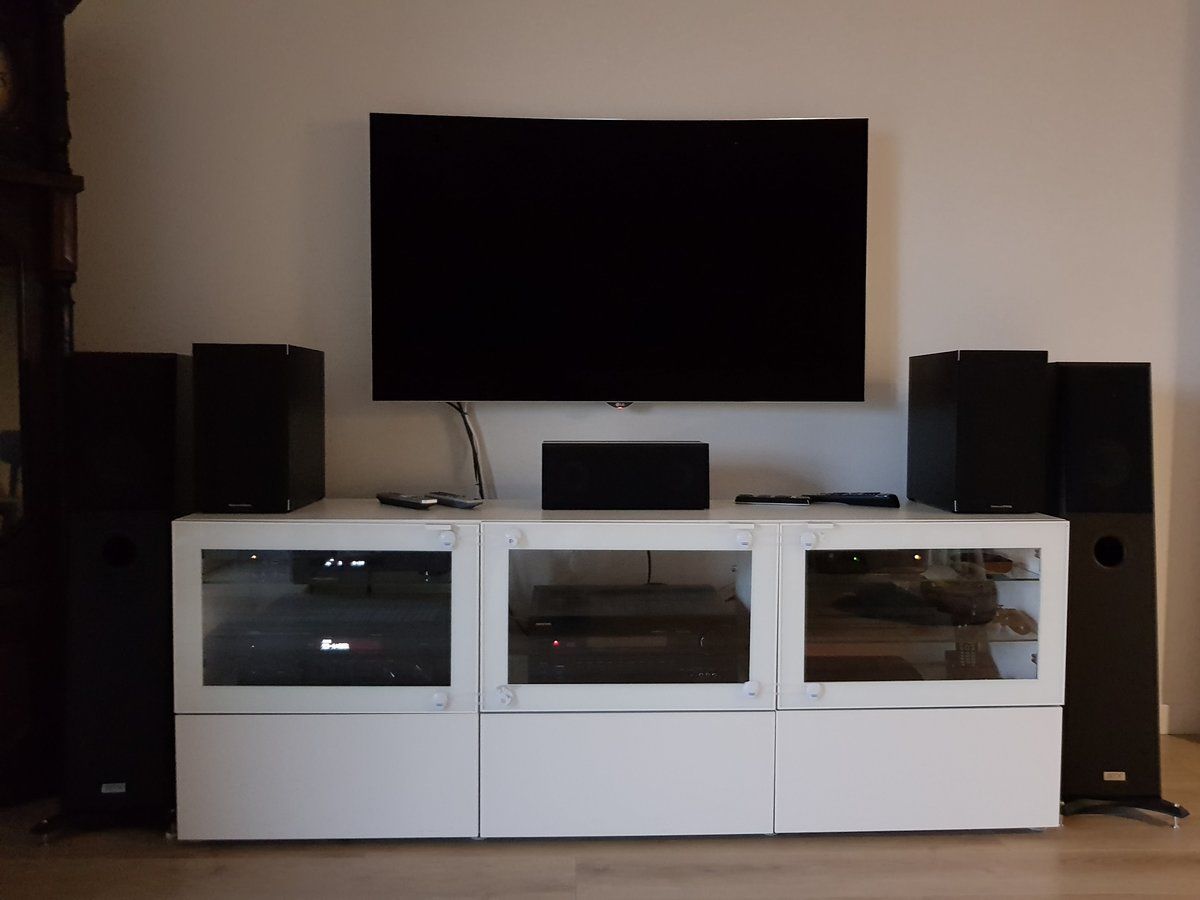

Jestem zaintrygowany, czy możesz podzielić się zdjęciami systemu z tymi kolumnami. Jakie walory soniczne szczególnie Cię ujęły?
Jak wygląda budowanie planów oraz szerokość sceny?
jak już kiedyś pisałem miałem cały zestaw KD na Electrino (zdjęcie jest sprzed roku), którego się zresztą dość szybko pozbyłem. To nie są w sumie złe kolumny, ile trudno jest mówić, że to sprzęt "Hi-Fi" - to budżetowy segment, aczkolwiek ładnie wykonany. Zwykły Pianocraft z B&W 686S2 rozkładał je pod względem planów, szerokości, nie mówiąc już o detalach. Lubię powiedzenie, że grają na ile kosztują i to jest uczciwe przedstawianie sprawy. Post powinien być w dziale "start", a nie "Hi-Fi".
PS. Na zdjęciu jest trochę późniejsza wersja systemu, ktory wtedy miałem do stereo - Y803D + B&W 685 S2. To już było bez porównania...
Najlepsze są takie wpisy...jak tak ustawione to nie dziwota...
Ręce opadają...
