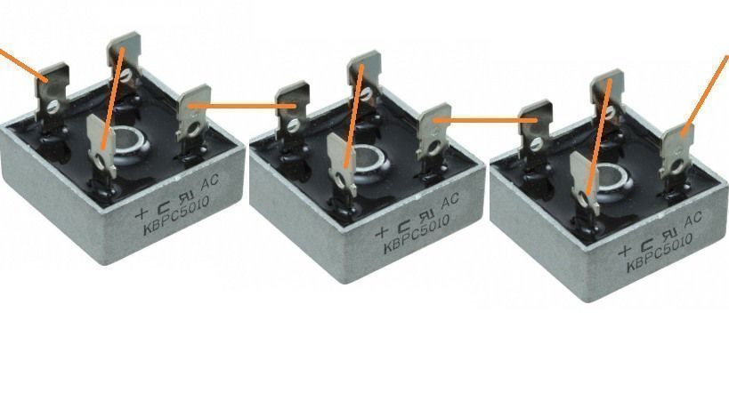

Czasami proste i chamskie metody bywają skuteczne. Ja bym zrobił taką przejściówkę typu "wytracacz napięcia". Bez chodzenia do warsztatu, który weźmie za tą usługę nie wiadomo ile. Pierwszy durnowaty pomysł, jaki mi przychodzi do głowy, to jest kupić garść mostków prostowniczych i zrobić z nich dwukierunkowe łańcuchy diodowe, które wytracają trochę napięcia (w każdym kierunku) na napięciu przewodzenia diody. To rozwiązanie jest mocno ciosane, owszem, ma swoje drobne wady. Ale ma też tą zaletę, że jest proste jak prokreacja i nawet niekumaty koleś jest to w stanie sobie zmontować.
Jeden odpowiednio zadrutowany mostek ( czyli "+" zwarty do "-"; mostek używany jako dwukońcówkowe urządzenie, z końcówkami "~" oraz "~"), wytraca około 1,5V.
Dziesięć takich dwukońcówkowych mostków, połączonych w szereg, wytraci około 15V po stronie pierwotnej. Jest to niezwykle toporne rozwiązanie. Ma swoje wady (szumy przełączania diod).
Natomiast ono ma tę zaletę, że trudno się pomylić przy jego montażu.
Oczywiście lepiej by było dowinąć kilka zwojów pierwotnego, w transformatorze we wnętrzu urządzenia, ale rozumiem, że nie zamierzasz nic rozkręcać, zaglądać, a tym bardziej "robić".
Tutaj na szybko wydziergałem rysunek, jak to mogłoby wyglądać (tu akurat zmieściło mi się trzy obok siebie).
Takie coś, wstawione jako "wcinka" na przewód fazowy, powinno spowodować, że napięcie RMS docierające do urządzenia będzie o około 4,5 Volta RMS niższe (pi razy oko). Masz tutaj bowiem sześć przewodzących diod połączonych w szereg w każdym kierunku.

Pytam, gdyż zapewne będziesz się w stanie wykpić mniejszymi i tańszymi mostkami.
Tutaj akurat wziąłem takie byki, 50 Amper i 1000V, bo się najłatwiej na tym rysuje. Zresztą byki - mają swoje zalety, ale można też znacznie skromniej.
Tutaj masz przykładowa aukcja z tymi bykami (10 sztuk):
Końcówkę "plus" rozpoznasz po tym, że ona jest odwrócona prostopadle do wszystkich pozostałych (o 90 stopni). Ten "plus" łączysz po przekątnej z "minusem", a wykorzystujesz pozostałe dwie nogi "~" oraz "~" do stworzenia sznureczka. Pamiętaj, że to jest po stronie fazowej sieci energetycznej, więc poszczególne mostki muszą być od siebie oddzielone / izolowane, jak również być zamknięte w izolowanej obudowie, aby nikogo prąd nie poraził. Najlepiej w podwójnie izolowanej.
Całość tematu opędzisz za mniej niż 35 złotych. W tym znaczek pocztowy i Twoja robocizna (nie licząc obudowy).

zjj_wwa, nie wiem, jaką branżę reprezentujesz ale mam nadzieję, że nie jest ona związana z elektroniką, jeśli takie rady dajesz osobie "zielonej".
Nie raczyłeś nawet napisać, mając za adresata osobę zupełnie niedoświadczoną, że proponowane tu urządzenie stanowi zagrożenie dla zdrowia lub życia.
A tak swoją drogą, to chyba nawet sam sceptycznie podchodzisz do tego rozwiązania:
Bez urazy ale, podsumowując, tak widzę Twoją poradę:
To trochę tak, jakby zaproponować pocałowanie lwa w d..ę na środku pustyni - przyjemność mierna, a niebezpieczeństwo ogromne.

Pomysł z diodami jest super. Komercyjne rozwiązanie podobnego problemu istnieje od dawna, to tyrystorowy (triakowy) ściemniacz świateł. Można bez problemu podłączyć sobie wzmacniacz przez taki ściemniacz i uzyskać ciekawe efekty sonorystyczne.

Jezu matko swieta - tyrystorowy sciemniacz swiatel??? Wiesz chociaz jak to dziala? Wiesz ze rodzaj obciazenia ma wplyw na napiecie?
