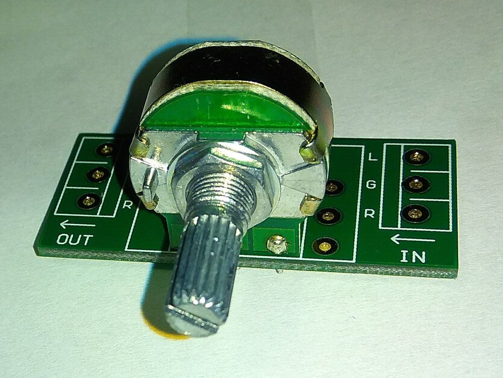

Używam niebieskich Alpsów ale teraz z ciekawości kupiłem drabinke smd
Jestem ciekaw jak się sprawdzi w porównaniu do Alpsa niebieskiego ktory to był bardzo nierówny między kanałami.
Zaloguj się, aby zobaczyć treść (możliwe logowanie za pomocą ) IMG_20191122_011349_01.thumb.jpg.065d1f7db7ed72a7547e99cfe6b9dad4.jpg
Zaloguj się, aby zobaczyć treść (możliwe logowanie za pomocą ) Edytowane przez Piotrek83
Tu lepiej widać.

Niebieski alps w porównaniu do drabinki na rezystorach metalizowanych to ocieplacz / zamulacz. Działa jak każdy węgiel wstawiony w tor audio.
Jaki jest niebieski alps to ja wiem, natomiast wrażenia na temat tej drabinki SMD mnie interesują.
Taka drabinka fajna jest, używałem, bardzo równa a o to chodziło. Jednak wkurzało mnie stukanie więc przeszedłem na potencjometr, niebieskiego alpsa przypadkiem ? i już tak równo przy minimum nie jest... Jak ktoś nie kręci ciągle gałą jak ja to IMO ta drabinka jest bardzo ok.

4 minuty temu, McGyver napisał:
Ano właśnie. Stukanie jest dyskwalifikujące.
No ale każda drabinka stuka bo jak inaczej. Pod względem koncepcyjnym i budowy jest jak trzeba.
By musiała mieć ze 100 położeń żeby nie było słychać...

Mówicie o mechanicznym stukaniu dobiegającym z samego przełącznika, czy jakiś dodatkowych dźwiękach  dobiegających z głośników podczas przełączania ?
Ja mam na myśli nieuniknione stuki wynikające ze skokowej zmiany głośności. To jest związane z zasadą działania drabinki i nic się nie da zrobić, poza zwiększeniem ilości pozycji. Bez względu na działanie zwierne, rozwierne, jakie tam chcemy głośność zmienia się skokowo. Ja dużo kręcę, w sumie bez przerwy, więc mnie to wkurzało. W domowym sprzęcie to prawdopodobnie nie będzie żadnym problemem.

Przerobione, wnioski ?
Niebieski Alps jest bardzo w porządku !
Tam chyba nie ma węgla, jest folia metalizowana.
Nierówny jest lekko na rozbiegu, później jest -/+1%, całkiem nieźle.
Wszystkie drabinki z czasem strzelają w głośnikach, czyszczenie pomaga na chwilę.
Większość z nich (szczególnie SMD) brzmi „twardo”.
Słyszałem wspaniałe wzmacniacze na niebieskim sierściuchu, więc chyba nie jest z nim tak źle.
Z drabinek zostaje konstrukcja od „Edka” i własny montaż, brzmi pięknie, równo i nie strzela
toporna budowa jak ruskiego czołgu, ale poza tym bajka.
Podsumowując, Edek lub znienawidzony, zwymyślany niebieski sierściuch.
Chwilowe zachwyty drabinkami potrafią szybko mijać, imho TDK jest słaby.
mam tą drabinkę smd ze zdjecia powyzej, ale absolutnie żadnego stukania czy czegoś podobnego nie ma. Bardzo łagodnie wchodzi do godziny 14, Dalej nie miałem okazji sprawdzić, ale ponoć po 15 rosnie szybciej.
Niewłaściwa odpowiedź. Powinno być "stukania nie zauważyłem" ? Stukanie jest bo być musi, to wynika z zasady działania drabinki, nie ma się na co obrażać.
Edytowane przez przemak
nagrywamy.com
kto sie obraził? drabinka nie stuka w mim systemie i tyle. mam 100db kolumny i na nich wszystko jest słychac tylko nie stuki potencjometru. Z drugiej strony pedze je z 2a3 wiec wielkiego rozmachu nie ma. Tak czy inaczej u mnie nic nie swtuka. Nie obrażaj się kolego, ale taka jest prawda.
Chyba chodzi Ci o odgłos mechaniczny z drabinki a nie dźwięk w głośnikach?
Pisałem, że nie ma co się obrażać na drabinkę, a nie na siebie ?
Nie, chodzi mi o skokową zmianę głośności. Poniżej przykład - pierwszy akord normalny, drugi regulowany rzeczoną drabinką. Składowej stałej nie ma, to nie są stuki "elektryczne". Jasne, może nikt tak nie kręci, ale jak pisałem MI to przeszkadza.
nagrywamy.com
Mam 3 takie potencjometry. Po jakimś czasie wszystkie  zaczęły trzeszczeć. Być może to problem wytarcia lub smarowania.
W Khozmo był ten sam problem- pomogło dobranie odpowiedniego smaru przez producenta.
