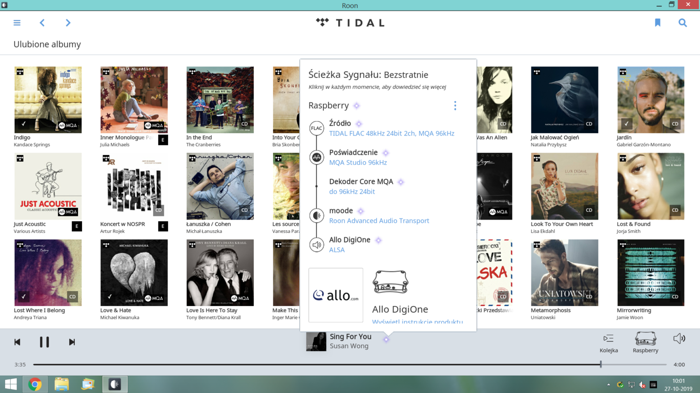

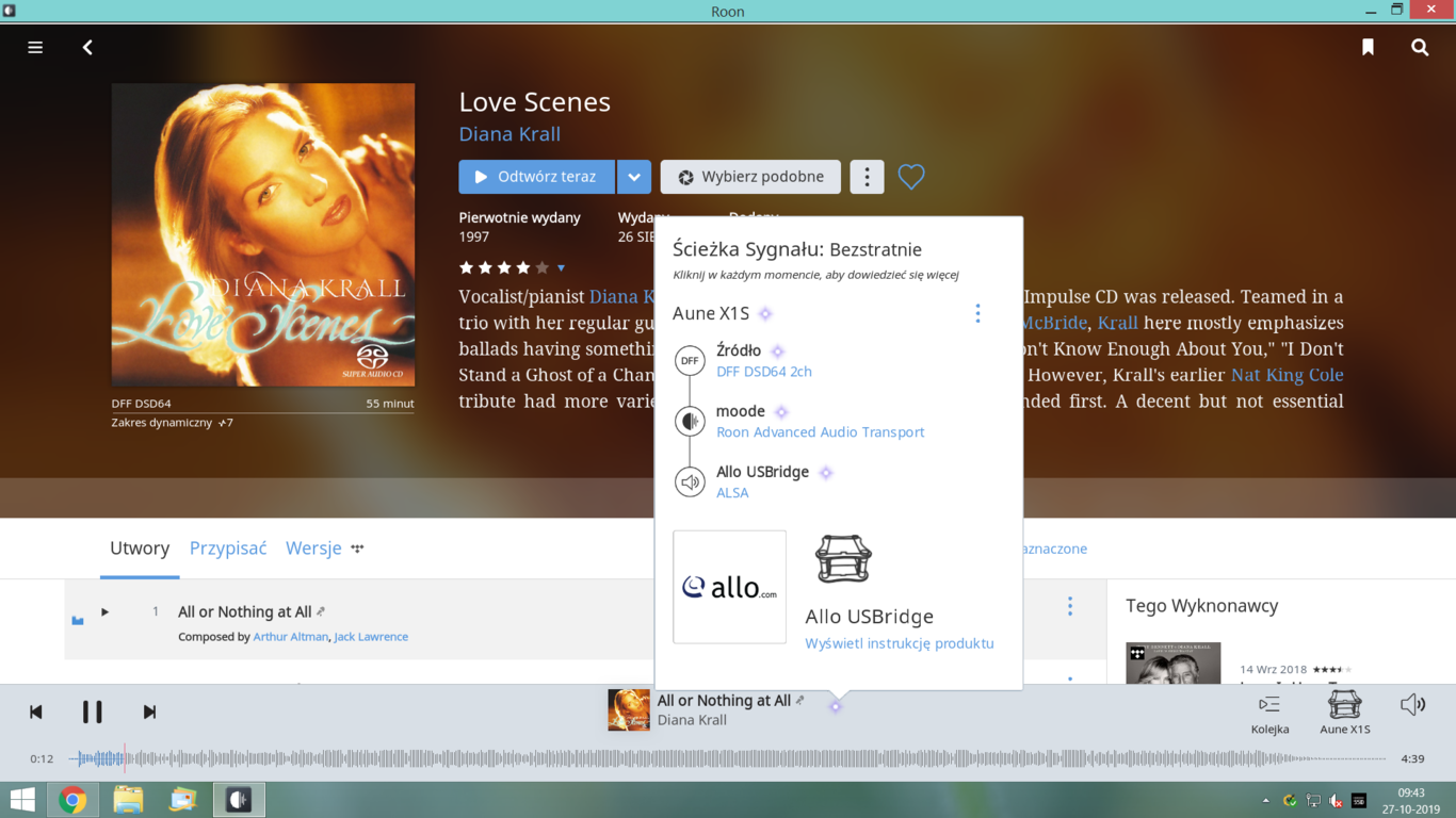

5 godzin temu, freju napisał:
Właśnie ja tez gram z głównie z dysku i tidala i mqa choć mówią że to ściema nie wiem  nie znam tej klimy do końca ale jest troche lepiej nawet w odsłuchu a  na pewno próbkowanie jest wyższe bo widze na wyświetlaczu hd25 pliki mqa  są od 88-96 na hi-fi 44
Też mam hegla hd 25 i niestety on nie obsługuje plików dsd, a tym bardziej mqa wszystko to konwersja. Przy plikach DSD uzyskasz maksymalnie 24/192 i to przy połączeniu usb . ( Ty masz coaxialne)
Poniżej masz rzut z daca dsd Aune X1s
Tu masz wyjaśnione mqa
Hidden Content
Po zdekodowaniu pierwszej warstwy softwarowo masz max 24/96
Więcej z hegla nie wyciągniesz, czy to maliną czy Blusound Node
Wszystkie rzuty z maliny z zainstalowanym moode z roon.
Edited by Rucia1
  • Like 1
Hidden Content
Czyli w skrócie aby uzyskać pełne mqa" dac musi posiadać mqa ? i sam np node2i który jak ja to myślałem rozpakowuje dekoduje pliki mqa i wysyła już rozpakowane dane do hd25 to jest robota że tak powiem na pół gwizdka ;)) i dlatego max jaki mogę osiągnąć z tidala masters to 24/96 a nie 24/192 ?  dobrze ja to interpretuje ?
Nie. Z MQA nie uzyskasz NIGDY 24/192 ani 24/96, ba, nawet 24/48 jest nie do uzyskania bo MQA to kodowanie STRATNE którego rzeczywista rozdzielczość wynosi od 15 bitów z kawałkiem do max 17 w porywach, i to jest fakt, przyznają to również jego twórcy. Tak więc w przypadku DSD może i jest o co walczyć, lecz IMHO nie ma za bardzo sensu zawracać sobie gitary MQA.
Tak dobrze rozumiesz node czy malina zdekoduje tylko pierwsza warstwę systemowo. Resztę musi zrobić dac z obsługą MQA.

Tak wygląda od frontu zbudowany przeze mnie streamer w oparciu o malinkę: (zdjęcie poniżej). Zainteresowanych zapraszam do wątku głównego o malince, wkrótce udostępnię tam więcej zdjęć streamera i wzbogacę zdjęcia o opis bebechów użytych do jego zbudowania. Jest jeszcze w fazie wykańczania, pod koniec tygodnia gdy dojdą pozostałe brakujące części pocykam foty. Całość kosztowała mnie niecałe 1500zł.
