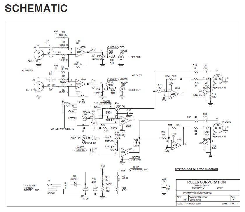

W dniu 26.05.2019 o 22:53, przemak napisał:
Jeżeli ktoś ma jakieś inne pomysły, o czymś zapomniałem, to bym prosił o uzupełnienie.
Znalazłem jeszcze taką wersję:
To jest tradycyjne "eleganckie" wyjście przeciwsobne, moje było symetryzowane impedancyjnie.
nagrywamy.com
Temat mnie naszedł po korespondencji z twórcą tej modyfikacji do DCX2496 którą zrobiłem kilka lat temu J. Diddenem z Holandii. Ostatnio coś mnie naszło żeby zrobić przegląd złącz wtykowych wewnątrz tego urządzenia i sprawdzając pewne stany stwierdziłem że jeden tor z pary XLR każdego gniazda wyjściowego nie ma sygnału. Myślałem że to jakiś błąd czy zapomnienie konstruktora, ale w dyskusji okazało się że to ten rodzaj rozwiązania z tego ostatniego szkicu w Twoim poście #19 i wszystko jest jak najbardziej prawidłowo. Wtedy przypomniałem sobie że to już gdzieś widziałem i znalazłem Twój post z tym szkicem.
A tak z ciekawości to to "przeciwsobne" wyjście nie spełnia warunków symetrii?
Spełnia, bo ma takie same impedancje wyjściowe, a tylko tego od wyjścia symetrycznego wymagamy. Chodzi o to, co się forumowym apologetom "zbalansowanego toru" nie mieści w światopoglądzie - połączenia symetryczne muszą spełniać pewne warunki, żeby tłumić zakłócenia, ale nie stawiają żadnych wymagań jeżeli chodzi o sygnał nimi przesyłany. W szczególności jedną żyłą może iść sygnał, a drugą nic, i też jest ok. Wyjście symetryzowane impedancyjnie ma dwie wady - jest tanie i uniemożliwia podwojenie poziomu wyjściowego, ale pod kątem tego, do czego służy, zadanie spełnia doskonale.
nagrywamy.com
Właśnie dlatego byłem zaskoczony że Holender w swoim rozwiązaniu zastosował ten sposób mimo użycia dodatkowego wzmacniacza operacyjnego a nie ten z podwojeniem napięcia wyjściowego, który też używa jednego wzmacniacza. Schematu nie udostępniał, więc trudno było się zorientować jakie rozwiązanie zastosował. Nawet nie wiem po co on użył tego WO w końcu wychodził z CS-a w którym są już wzmacniacze operacyjne w strukturze, ale cóż tak chciał konstruktor i już. Zaletą takiego rozwiązania jest identyczne napięcie wyjściowe dla połączenia symetrycznego i przy przejściu na połączenie typu RCA bez potrzeby stosowania patentów takich jak w oryginalnym wyjściu DCX-a z podniesieniem wzmocnienia w przypadku połączenia typu RCA i zworką we wtyczce. Szkoda tylko że nie skorzystał z tych 6 dB wyżej bo mając końcówki o mniejszej czułości (powyżej 1,5V) a to częste zjawisko na rynku domowym dla mocniejszych produktów (nawet do 2V) może występować niedobór wysterowania. Ja na szczęście używam końcówek o czułości 1V do pełnego wysterowania, więc nie ma z tym problemu a nawet jest pewna rezerwa dla cichszych zapisów, np. na BD-audio rejestracje są o często niższym poziomie. Mając pewien niewielki zapas w wysterowaniu będzie grało głośniej a głośniej oznacza lepiej 😉
