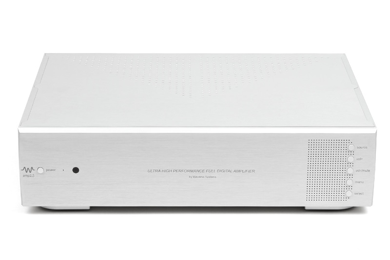

Jest też coś takiego. Właśnie znalazłem. Polska konstrukcja, wygląda ciekawie, a na pewno ładnie i solidnie. Nie znam ceny. Ktoś tego słuchał?
http://www.audio-connect.pl/brand-waversa.html
Oj, chyba poszalałem z tym, że to polska produkcja...
Z polskich konstrukcji słuchałem Forestów z monoblokami Audiomatusa w klasie D i to też było bardzo dobre granie. Za to „cyfrowa” integra Bel Canto kompletnie z nimi poległa.. zabrakło mocy.
This ain't no party, this ain't no disco • This ain't no fooling around • No time for dancing, or lovey dovey • I ain't got time for that now
jaka cena? nie mogę znaleźć...
