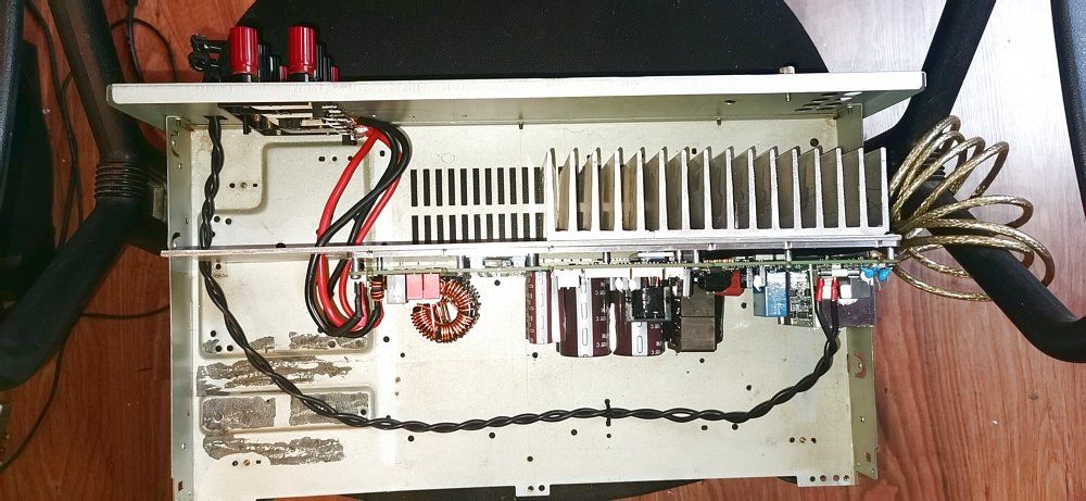

Wrzuć fotkę jak to rozpykałeś u siebie. Jaki radiator mocowanie itp. U mnie nadal bez obudowy. Ale ponieważ grzeje się mocno a ja chcę grać długo i bezawaryjnie myślę o obudowie wysokości 3U i radiatorze z pionowo zamocowanym modułem.
Co do grania to jakościowo lepiej niż Marantz PM17. Rozdzielczość jest bardzo dobra lepsza niż na poprzednim wzmacniaczu, więcej szczegółów są wyraźniejsze ale nie poprzez rozjaśnienie czy większą ilość góry bo gra bardzo gładko. Stereofonia super no i ta moc. Wrażenie,  wypluwania dźwięku bez żadnej spiny, tam gdzie inne wzmacniacze się wykładały tutaj wszystko jest odegrane nie ważne w jakim nawale dźwięków i jak głośno dasz w palnik. Nie piszę o pierdnięcach w trzecim rzędzie itp bo słucham tylko dobrej muzyki elektronicznej. Ogólnie wrażenia podobne jak u kolegów wcześniej... Chociaż miałem duże obawy to teraz jestem super zadowolony. Był taki wątek "wzmacniacze klasy D vs reszta" gdzie jeden koleś siał ferment. Teraz wiem (bo sam sprawdziłem), że technika klasy D poszła mocno do przodu i na prawdę warto.
Mateusz-ja na razie się bawię,bo mam urlop ? i znalazłem starą budę po jakimś soniaczu o wysokości 100 mm-Ice wchodzi na styk w pionie..Docelowo upakuje to w Galaxy 2u-w tym tygodniu planujemy z kolegą z tematu wziąć parę sztuk ? I tutaj Ice będzie sobie leżał..A jak będzie to się okaże.Swojego jeszcze nie odpaliłem,właśnie podłączam sygnały, a nie mam oryg wtyków,to zabawy trochę jest.W tej roboczej wersji do spodu dokręciłem dodatkowy kawałek alu,chyba 3mm ido tego kawałek radiatora(jest roboty z trasowaniem i wierceniem otworów trochę)   Radiator przykręce od spodu bo jest już nagwintowany albo złapię na kątowniczki..nie wiem,lubię improwizować.Jak odpalę i pogram trochę na Renesansach 90 to powiem czy jest lepszy od mojego klona accu ?

I Pany? !!! Radiator daje radę !!! Ja nie wiem kto to wymyślił kłaść i dusić najbardziej newralgiczną i służącą chłodzeniu całego układu część/radiator ?? Chyba te wszystkie "ałdiofilskie Apollony i inne Ghetty..Ale chyba tylko z oszczędności ?
Od godziny łoję Slayera na granicy możliwości Infinity RS4001 i mojej kobity a radiator blisko płyty Ice ma niecałe 35 st?
