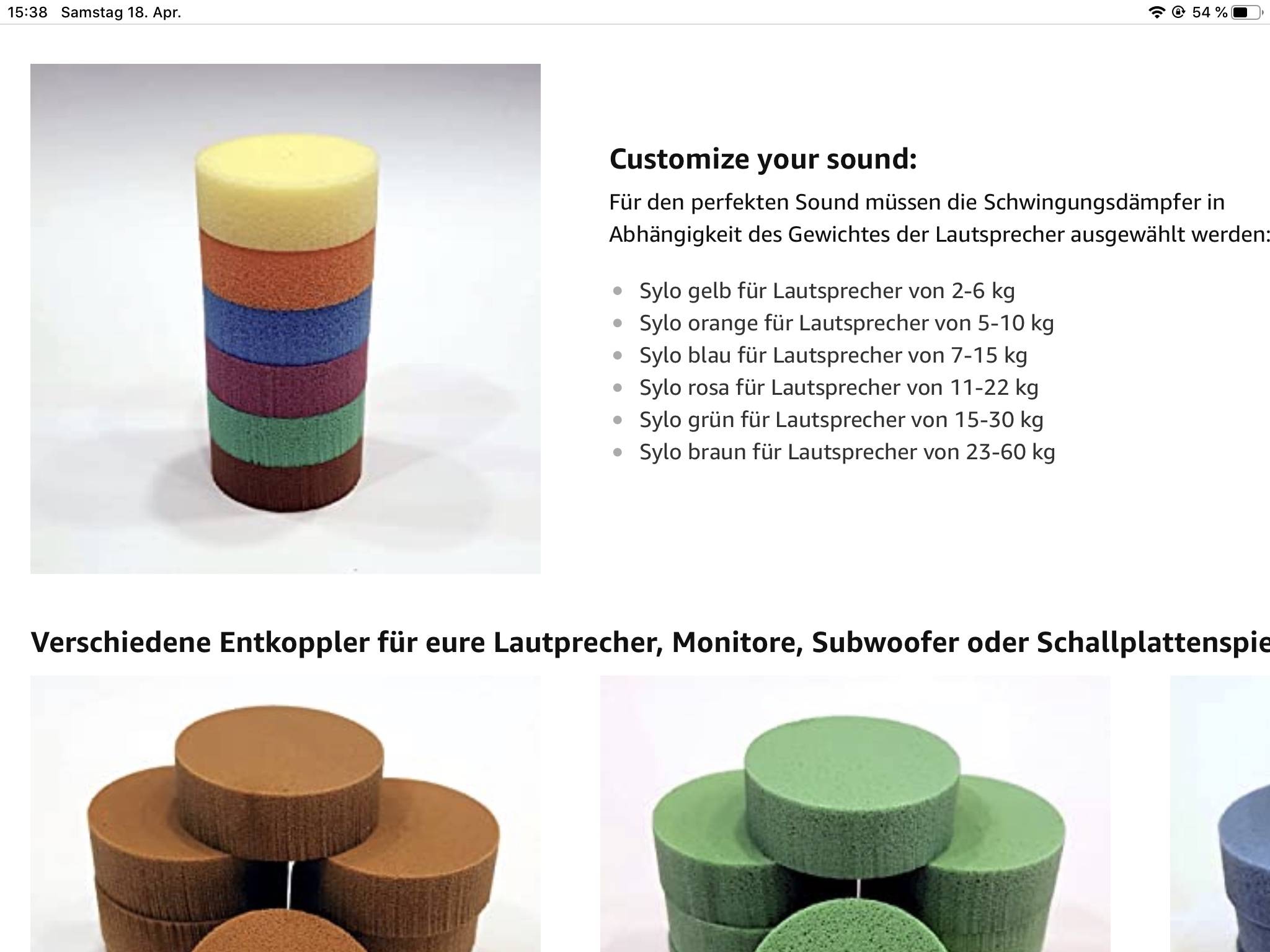

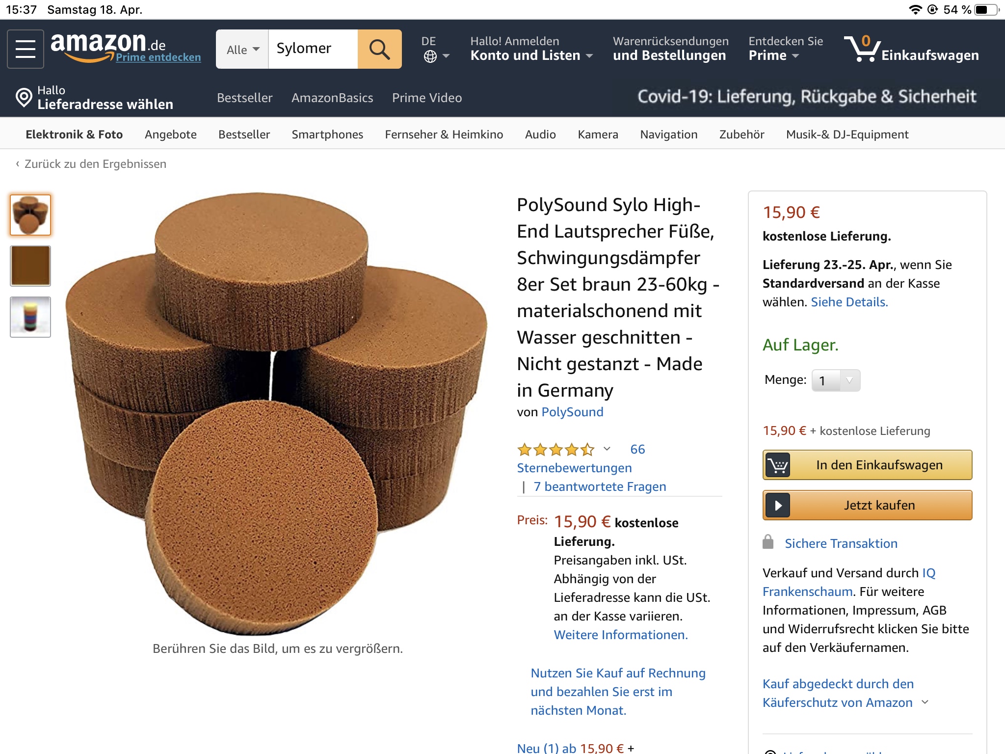

Mielismy juz ten temat
Patrz podkladki z sylomeru (tworzywo stworzone do tego celu
Tanie i funkcjonalne. Mozesz dobrac do ciezaru wlasnych glosnikow
