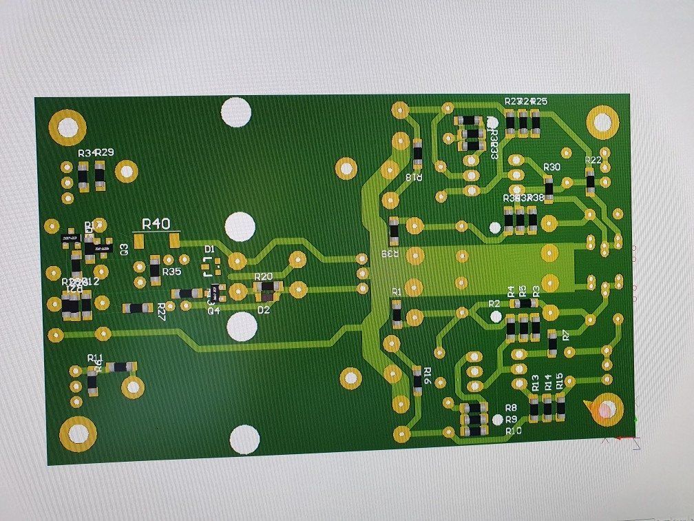

Witajcie. Schemat ten sam co w oryginalnym układzie. Natomiast układ ścieżek to już rozwiązanie Konrada. Dodano dodatkową funkcjonalność, opóźnione załączenie, mute, i wyłączenie. Stara edycja z przed lat miała problemy ze wzbudzaniem się. Pojawiała się " piękna" sinusoida 80Mhz. U mnie pomogło wlutowanie ceramika 3.3n bezpośrednio do nóżek mosfeta T1, ( zrezygnowałem z przewlekanego 2.7n). Dodatkowo zamiast na wejściu przewlekany 10n, zastosowałem C0G NP0 10n. Dobrze to zrobiło układowi znikł nalot i pewna nerwowość. PCB Konrada nie powinno  posiadać wad pierwowzoru
Co do zasilania i ceny. Po pierwsze korzystam z Salasów, ale docelowo zastosuję inny, może Spencer nie wiem teraz. Natomiast cena uzależniona jest od ilości płytek. Od Konrada usłyszałem kwotę w okolicach 20zł, ale wolałbym się nie wypowiadać teraz. Tak jak pisałem wszystko zależy od ilości

Dopiszę jeszcze. Jeśli będziecie to używać z DACem z wątku, kond na wejściu ma być natomiast ten na wyjściu DACa likwidujemy. Nie za dobrze to grało gdy były dwa. Połączenia jak najkrótsze.

Szkoda, ja mam 50+ i kilka dioptrii więc z SMD sobie nie poradzę, płytkę i tak zamawiam, może znajdę dobra pomocną duszę.
Jeszcze pytanie, czy ten analog będzie w stanie wysterować końcówkę mocy o impedancji wejściowej 10k Ohm?

Potrzebuje kolejnej podpowiedzi.
C67 zaznaczony na niebiesko to powinno być 15nF jak na skanie czy 33nF (Czerwona Wima) jak w opisie papierowym?
Wartość tego kondensatora nie ma ,, strategicznego znaczenia " . Ale zapytam dla pewności - jakie wartości wstawiłeś w miejsce C28 i C29 ? Od tego zależy wartość C67 .
...there is no spoon...
1 minutę temu, froste napisał:
C28 220nF
C29 nie był opisany na skanie, zalutowałem 10nF
jeśli masz 10nf to 15nf jest zbyt blisko , lepiej wlutuj 33nf lub 47nf jeśli masz
