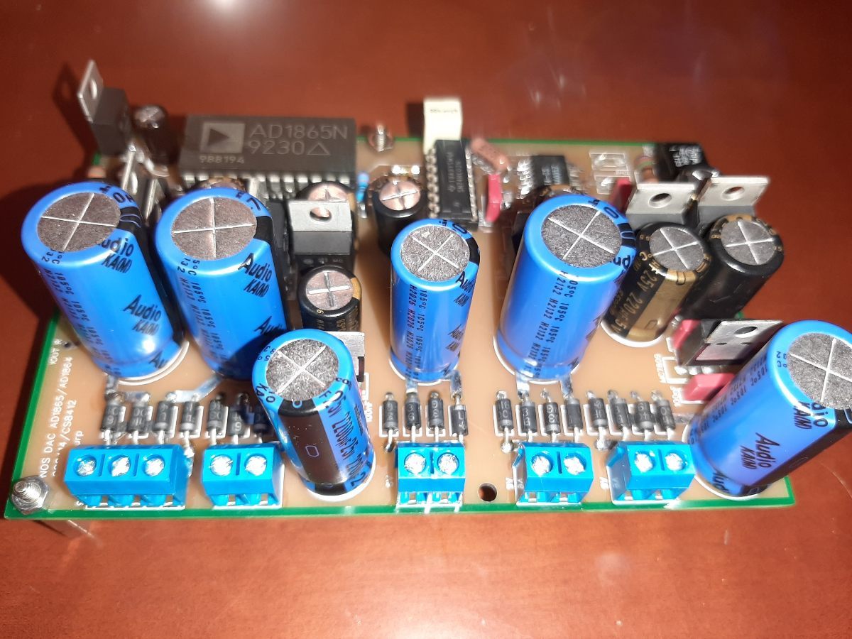

DAC4 zmontowany i uruchomiony, pcb od @arturp  Za lutownicę złapałem po ponad półtora roku przerwy i muszę przyznać, że zabawa była super, płytkę mógłbym określić jako "przyjazną" do montażu. Zajrzałem do szuflad z częściami i znalazłem prawdziwe "skarby", a przy okazji skompletowałem prawie połowę potrzebnych elementów.
Kilka słów o mojej wariacji nt DAC4 @arturp :
wejście SPDIF na transformatorze PULSE, nie montowałem jednak kondensatorów 10nF tylko opornik 75R, tu zaszalałem bo znalazłem w szufladzie tantal AN, a co...
wyjście prądowe z rezystorami konwersji shinkoh 330R + styrofleksy 3n3
kości AD1865 jak to określił Robsonik "zseksualizowane"
W zasilaniu kondensatory Nichicon i tak:
analog AD1865 KA-4700uF/MC7x12/KZ-100uF/MC7x05/Elna Cerafine 47uF
cyfra AD1865 KA-2200uF/MC7812/KZ-100uF/MC7805/KZ-47uF
SN7402 KA-2200uF/LM1117/KZ-47uF
CS8414 KA-4700uF/MC7812/KZ-220uF/LM1117/KZ-47uF
Poza tym przy pinach zasilających scalaki WIMA 100nF i ceramiki Murata plus kilka dławików 10uH.
Docelowo DAC będzie miał 3 wyjścia: napięciowe, prądowe po konwersji IV na rezystorach i konwersję IV na lampach wg Broskie, nie mylić z analogiem lampowym. Pierwsze uruchomienie bez problemu, gra fajnie, podłączony do pre lampowego. Bardziej pasuje mi wyjście prądowe ale napięciowe też ok. Poczekam sobie na wygrzanie elementów i uformowanie kondensatorów, może kiedyś zaszaleję z przejściówką wg Artura na SN7404.
bocznikowałeś po drugiej stronie płytki?

Ładnie Ci to wszystko wyszło , mnie jeszcze brakuje dławika przewlekanego , kondów zasilających analog kości i rezystorów konwersji.

@Robsonik 3n3 od spodu płytki, foto kanapki z AD w załączniku. Pomiędzy układami jest delikatna szczelina, chodziło mi o to, żeby nóżki górnego układu nie były lutowane zbyt nisko na tym od spodu. Nóżki dolnego AD muszą być czyste od cyny i dobrze wejść w podstawkę. Układy lutowałem pochylone "na plecy" tak żeby cyna spływała na szerszą część nóżki dolnego AD i minimalna ilość cyny, tak żeby tylko złapało. Trochę ten opis pokręcony ale może zrozumiesz co autor ma na myśli 😉
Wszystko zrozumiałem , dzięki za fotkę.
