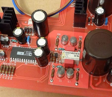

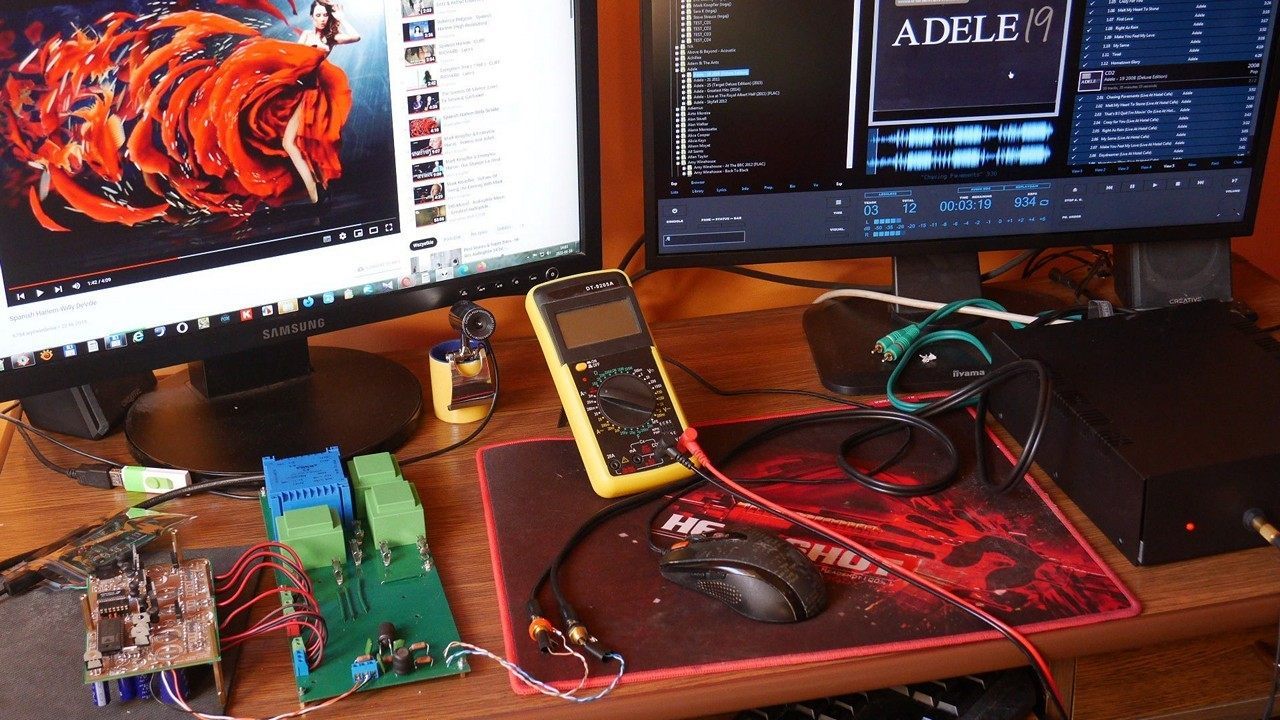

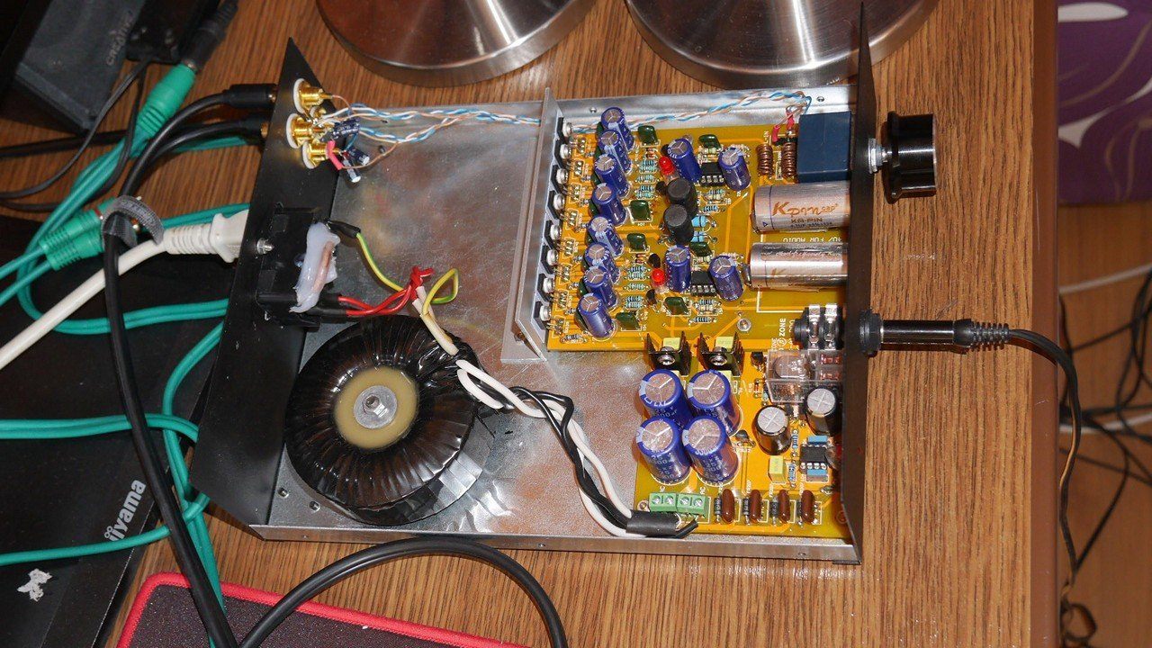

Tak na marginesie - projekt Artura z AD1865N był dla mnie pierwszym dla eksperymentów, i składany pierwotnie na "pająka" z rezystorami konwersji 270R, podpięty do wzmacniacza słuchawkowego grał OK, ale czegoś mi brakowało, nie było tego kopyta jakie powinno być, smaczków, subtelności, które może preamp lampowy tylko dawał.
Do tej pory to co lubię - moja lista ulubionych wykonawców:
 i wyznaczało mój skromny poziom zadowolenia, to komputerowa karta ASUS Xonar XD z podpiętym wzmacniaczem słuchawkowym. Oczekiwałem, że to DAC taki czy inny, będzie nie gorszym źródłem mojego audio, ale płytka zaprojektowana przez Artura w finalnej wersji przebiła moje oczekiwania i pokonała Xonara - podłączona do tranzystorowego wzmacniacza słuchawkowego, a więc nie do preampa lampowego.
Co zmieniłem? Nie wiem skąd przyszła moda, by montować elementy po stronie ścieżek 😉 - ja nadal montuję je na wylewce masy, zawsze na podkładce z kartonu, by nic nie dotykało masy.
Bałem się, że blisko położone stabilizatory dość szybko grzejąc w kondensatory elektrolityczne, dość szybko je zdegradują, więc nie wiedząc jeszcze, że nie jest aż tak ciepło, uznałem, że wygodniej je będzie dać po stronie ścieżek - to lepszy dostęp do pomiarów.
Lubię w audio i wiele razy dobrze zadziałały kondensatory elektrolityczne LXZ, więc tam gdzie się zmieściły, trafiły jako "zbiorniki na energię" 3900uF, 3300uF, 800uF, i na końcu przy układach IC 470uF. Jako filtrujące poszły foliaki 220nF, a dławiki to 47uH, bo takie akurat miałem w małym rozmiarze. Artur co prawda zaprojektował je jako SMD - (gdzie kupujecie SMD na min 200mA?), ale... jak odpowiednio podgiąć nóżki to zawsze da się przylutować.
Gdy układ na pająku po wielu eksperymentach w końcu ciekawie zagrał, postanowiłem, że układ zasługuje na obudowę - co jest wyznacznikiem udanych konstrukcji, i jeszcze raz podziękowania dla Artura za uruchomienie tego wątku, za projekty.
Tu dołożę swoją małą cegiełkę z pomysłami - napiszę co u mnie zadziałało przy połączeniu ze stopniem tranzystorowym jako analogiem.

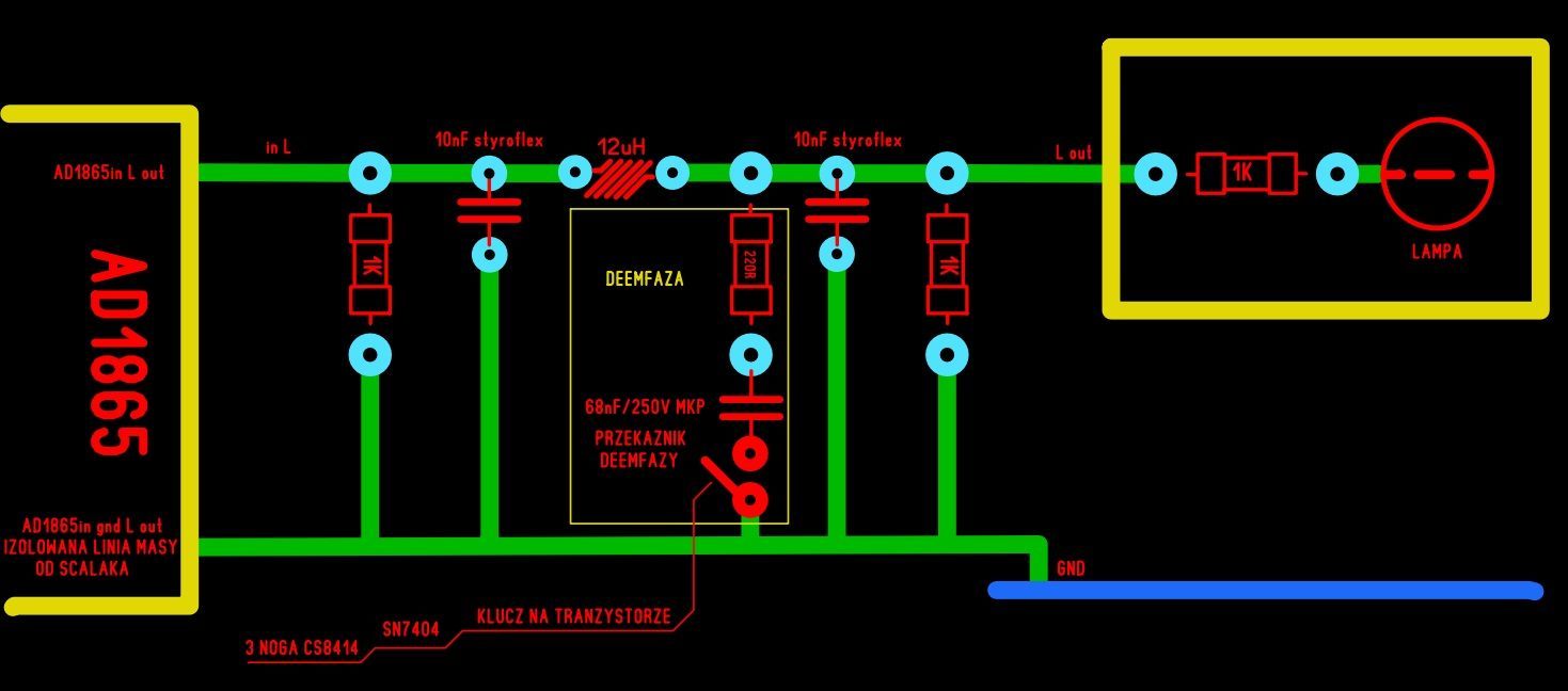

Zbierając schematy i zdjęcia konstrukcji sprzed ponad 20 lat, trafiłem na zdjęcia płyty Audio Note Dac One Signature. które AN montowało również w swoich odtwarzaczach CD.
Rozrysowałem to co zobaczyłem u nich - i u nich wyjście z AD1865 było na układzie konwersji w postaci:
rezystor do masy 1K, za nim do masy styrofleks 10nF , za nim dławik - 12uH, za nim styrofleks 10nF, a za nim ponownie rezystor do masy 1K, a za nim już tylko rezystor parazytowy idący na lampę.
Za dławikiem 12uH był jeszcze do masy szereg w postaci układu podpinanego do masy - w szeregu rezystor i kondensator sterowany przez bramki i tranzystor z nóżki nr 3 CS'a, gdzie następowała detekcja deemfazy (były tak nagrywane CD, które bez tych układów miały obrazowo pisząc, podbicie wysokich tonów, że deemfaza to podpbicie dopiero wyrównywała. Ja rezystor z kondensatorkiem do masy sobie odpuściłem, ale to może być wskazówka dla eksperymentatorów, dla których DAC zbyt ostro gra idąc w sybilanty.

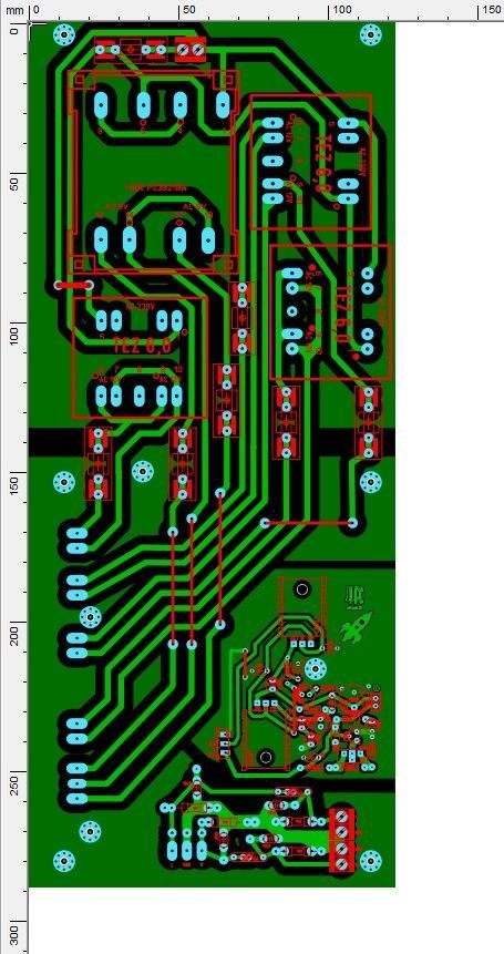

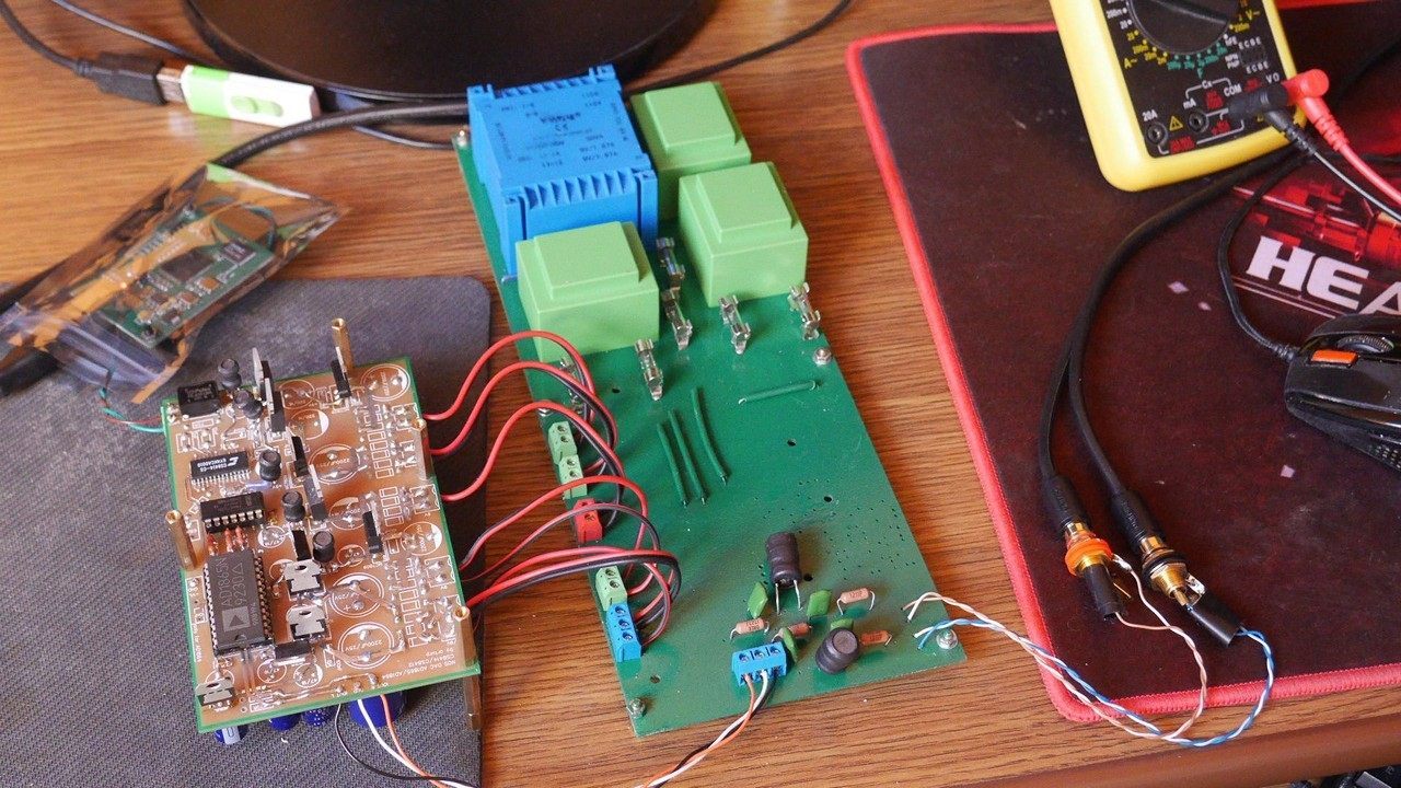

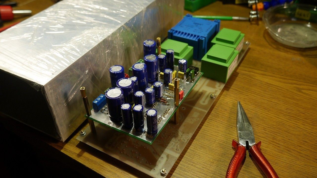

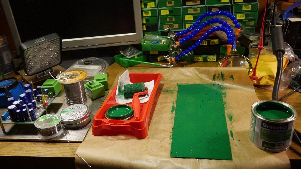

Skoro DAC według projektu PCB Artura zagrał mi fajnie, postanowiłem zrobić do niego porządne zasilanie - czyli całą zasilającą płytę główna z małymi trafami do PCB, oraz skopiowany obwód wyjścia z AN - i to w rezultacie zbudowało moje obecne zadowolenia - jest teraz bardzo dobrze - tu moje ponowne ukłony i podziękowania dla Artura.
Dodatkowo miałem w planach budowę stabilizatora na minus 5V, bowiem wszystkie 7905 jakie udało mi się zakupić w Chinach, miały minus na ponad 5,3V, a gdzieś czytałem, że wartość ponad 5,25 V jest już dla AD1865 niebezpieczna. Na szczęście trafił się jeden jedyny z paczki 7905 na minus 5V, więc ręcznie robiona stabilizacja na minus 5V nie była konieczna.
Teraz DAC gra tak ładnie, że jak to dziewczyny mawiają, wyrywa włosy spod kapelusza. W porównaniu do mojego Xonara, mam piękną dynamikę, scenę, znowu żal ściągać słuchawki z uszu - i to co jest istotną różnicą, jak na płycie są brawa, które wymuszały ściąganie z uszu moich słuchawek HD600, to teraz brawa publiki już tak nie wkurzają w nagraniach.
Na zdjęciach - mój pomysł na wykonanie tego DAC'a - i raz jeszcze wielkie podziękowania dla Artura za tę niesamowitą płytkę.
możesz to narysować ?
Pewnie :-)
W części środkowej AudioNote masz przekaźnik deemfazy, który uruchamiany jest przez tranzystor-klucz. Jego inicjacja powoduje, że przekaźnik zwiera do masy czerwony kondensator 68nF/400V idący w szeregu z rezystorem z toru audio za dławikiem 12uH - tworząc filtr dla wysokich częstotliwości.
Możesz sobie zmontować to na jakiejś uniwersalnej płytce i sprawdzić, jak się zachowuje.
Nominalnie na schematach AN i na napisie PCM masz wartość dławika 12 mH. Ja wstawiłem 10 mH, a potem sprawdziłem paski dławika na zdjęciu - to dławik według pasków to 12 uH - więc zmieniłem na taki. Nie miało to większego wpływu na jakość i tak już na koniec zostawiłem - jest teraz u mnie jak w AudioNote ;-)
Oni do zasilania AD1865 użyli 470uF LXZ, ja dałem 820uF LXZ. To spore zbiorniki na energię. Skoro montowałem je inaczej jak wszyscy, miałem tam dużo miejsca na grubasy ;-)

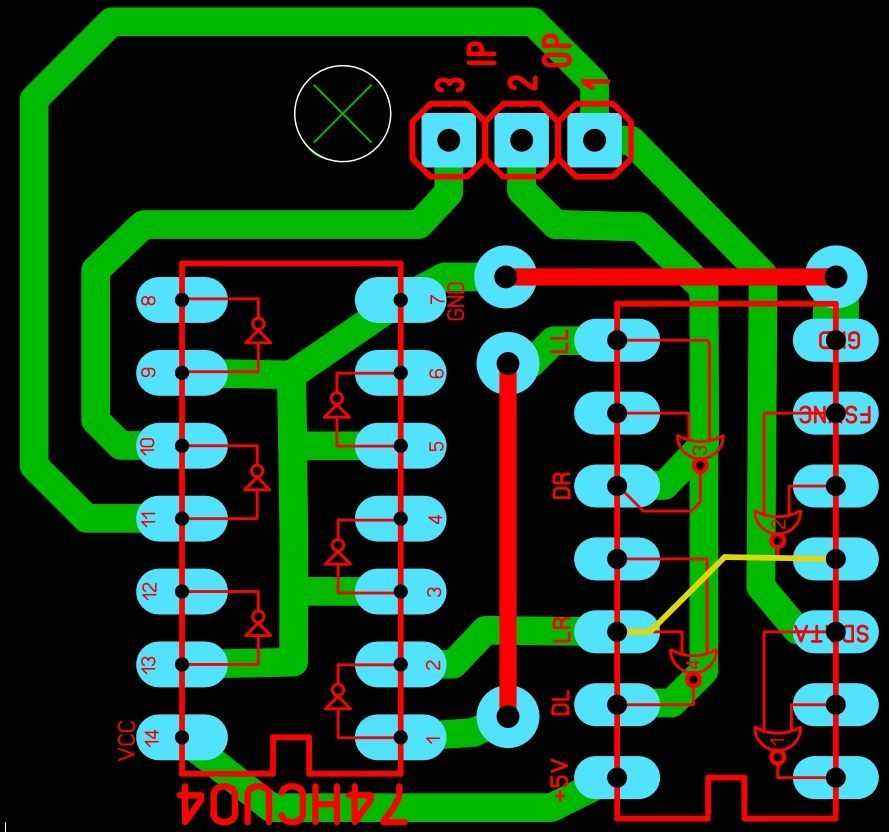

Zaprojektowałem też przejsciówkę na laminacie dla 7404 - ale jeszcze nie przetestowałem - kondensatory tylko powinny być na stronie wylewki, by z nią nie kolidowały, i trzeba kupić piny precyzyjne, by wbić je w podstawkę od 7402.
