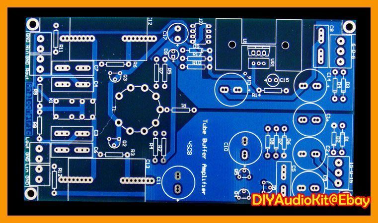

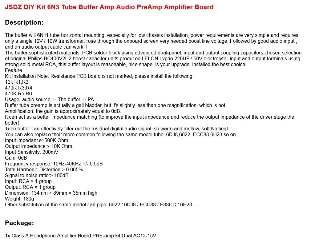

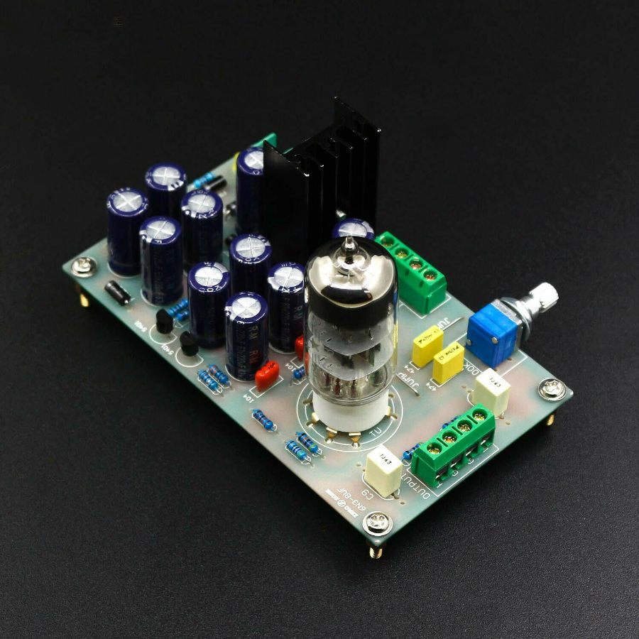

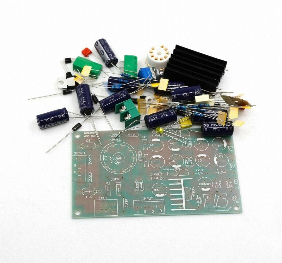

Tymczasem sprzedają na Ebay i na Ali masowo śmiesznie tanie zestawy preampa DIY na jednej tylko lampie 6N3 - widok jak w załączniku.
Hasło dla wyszukiwarki: 6N3 Tube Buffer Audio Preamplifier board Pre AMP Kit For DIY Amplifier kit

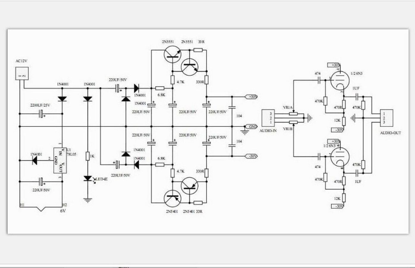

Układ ten ma tę cechę, że 6N3 to tanie lampy, do zasilania napięcia anodowego ma prosty powielacz napięcia x2, bo całość zasila zwykły zasilacz 12V 1A a anodowe to 28V tylko - a taki transformator jest łatwy do zdobycia. W sumie, to nie jest problem dodać kolejne sekcje powielacza i uzyskać nawet ponad 100V, zmienić eksperymentując punkt pracy lamp...
Może nie zainteresowałbym się tym układem, gdyby w opisie pod ofertą na Ali nie był komentarz z którego biła pozytywna energia po podłączeniu go do jakiegoś DAC'a - screenshot jak w załączniku.
Czy macie jakieś doświadczenia w budowaniu preampów lampowych zasilanych z takiego diodowego powielacza napięcia? Czy warto dla eksperymentu powędrować w tę stronę?
Bowiem inny Chińczyk od niebieskiej PCB nie budował już powielacza, tylko na żarzenie dał osobno trafo 9V-0-9V, a na anodowe 15V-0-15V by mieć te 30V - trafa łatwe do kupienia, ale już dwa, co zajmują cenne miejsce. 😉
Ten powielacz bardzo mnie kusi, ze względu na banalność budowy całej konstrukcji i brak drogiego do pozyskania transformatora dzisiaj. Na wyjściu można dać już tranzystory tworząc hybrydę, i może być fajnie i tanio.
Tu można iść dalej rozbudowując układ, dając jak autor komentarza lepsze kondensatory, budując lepszy powielacz na wyższe napięcie, filtrację, itd...
Gotowa chuda PCB z częściami od Chińczyka to około 16 USD, a na Ali też za śmieszne pieniądze, bo za ok. 70 zł całość kitu.
Czy może ktoś już coś takiego podłączał do swojego DAC'a? Albo jak ktoś się skusi i podłączy, to niech napisze, czy warto?

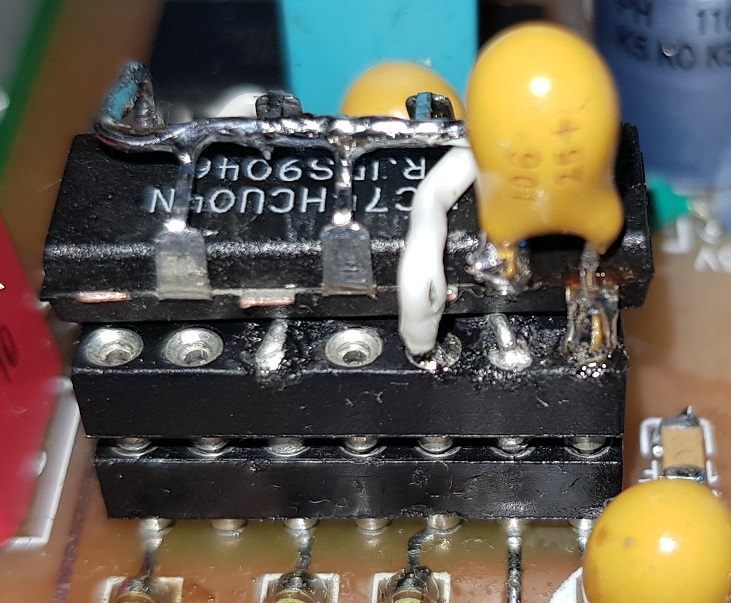

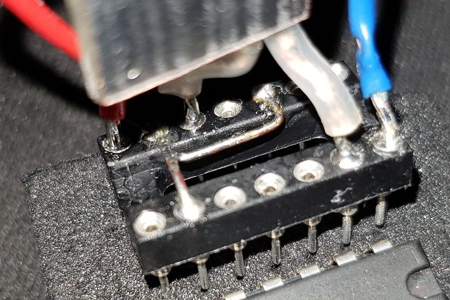

Przy okazji - dla osób testujących klona Audio Note . Zrobiłem test z innym rozwiązaniem - według projektu Andrei Ciuffoli . Według mnie gra lepiej niż Audio Note . Trzeba tylko zrobić przejściówkę pod układ 74HCU04 .
Potrzebna podstawka precyzyjna DIP14 ( albo dwie bo jak jedną wstawić  w drugą to nóżki przy lutowaniu się nie będą przesuwać w rozgrzanym plastyku ) , trochę cienkiego drutu miedzianego ( np wyprowadzenia z  rezystora Dale ) , 74HCU04 od renomowanego producenta w wersji przewlekanej ( nie SMD ) , kilka centymetrów druciku izolowanego miedzianego , topnik w płynie lub żelu i lutownica z cienkim grotem. Najpierw wstawiamy jedną podstawkę w drugą i wciskamy na jakieś miękkie podłoże ( kawałek pianki itp ) Potem cienkim drutem miedzianym ( tym z wyprowadzeń rezystora dale ) łączymy otwory nr 2,10 i 13 . Tak wprowadzamy sygnał na DL i DR do AD1865 . Następnie montujemy dwa krótkie odcinki izolowanego drutu miedzianego ( po około 3 cm ) tak aby wystawały na boki - jeden do otworu w podstawce nr 6 a rugi do otworu nr 12 w podstawce . Druciki muszą być obrane z izolacji na końcówkach , końcówki nasączamy topnikiem i cyną  ) .Potem ,, psujemy"  74HCU04 . Nogi 7( masa) i 14( napięcie 5V ) mają być nienaruszone . Nogi nr 1 i 2 prostujemy aby odstawały na bok . Nogi nr 3,5, 9 , 11, 13 wyginamy do góry i zaginamy tak aby się niemal stykały nad górną powierzchnią 74HCU04 . Nogi nr 4,6,8,10 i 12 należy wyłamać przy samej obudowie 74HCU04 . następnie te wygięte do góry nóżki nr 3,5, 9 , 11, 13 łączymy/lutujemy między sobą drucikiem nieizolowanym miedzianym i tak spięte łączymy z nóżką nr 7 - tak je wszystkie podłączamy do masy . Drucik izolowany z otworu nr 6 w podstawce łączymy z nóżką nr 1  74HCU04 . Drucik izolowany z otworu nr 12 w podstawce łączymy/lutujemy z nóżką nr 2  74HCU04 . Teraz wstawiamy tego pogiętego 74HCU04 w podstawkę - tą gdzie wlutowano połączenia między otworami 2 , 10 i 13 . W podstawkę powinny wejść tylko nóżki 7 ( masa ) i 14 ( napięcie ) . Inne nóżki nie mogą się stykać z podstawką ! Teraz lutujemy nóżki 7 i 14 do otworów w podstawce , w które weszły - aby ustabilizować przejściówkę . Można dolutować małego tantala ( np 10uF/16V) plusem do nogi 14 a minusem do tej wygiętej do góry nogi nr 13 , która jest połączona z masą . Wstawiamy przejściówkę z 74HCU04 w podstawkę pod 74HC02 na płytce - pamiętając ,że napięcie jest na nodze nr 14 .
...there is no spoon...
2 godziny temu, zelo7 napisał:
O kurczę jaki pająk
Ale daje dobry efekt - można podmieniać tą przejściówkę z oryginalnym 74HC02 i mieć dwa różnie brzmiące dac-ki . Dzisiaj słuchałem , oczywiście z analogiem SRPP na 6N2P-EW i trochę bawiłem się kondami na wyjściu analogu. Teraz ten dac gra wyraźnie inaczej niż wersja Audio Note . Przede wszystkim dźwięk się otworzył , bas zwarł i zmniejszył oraz przybyło góry . Średnica stała się bardziej konturowa , detaliczna i przybyło alikwotów co powoduje ,że nasycenie barw jest znacznie lepsze -np fortepian brzmi bardziej realistycznie . Ponadto wybrzmienia , smaczki , mikrodetale , pogłosy ze studia itp są lepiej słyszalne . Troszkę eksponuje średnicę ale to można łatwo zniwelować kondem wyjściowym z analogu - ja zastąpiłem Miflexa KFPM ( folia miedziana ) innym Miflexem - KPCU ( miedź i olej ) i średnica ,,złagodniała ". Wersja Audio Note to ciepło , łagodność , potęga basu ale to wszystko jest okupione utratą mikrodetali , zmiękczeniem brzmienia instrumentów strunowych , czasem przesadnie rozdmuchanym basem i ograniczeniem góry . Audio Note tworzy klimat ale nie jest ,,naturalny" . Wersja z 74HCU4 ( według Ciuffoliego ) to rzetelność przekazu - choć czasem jest niefajnie bo jakość nagrań bywa marna . Audio Note potrafi tą brzydotę zniwelować a ta wersja ją pokazuje , tak jak nagrano na płycie . Ale to chyba pierwszy realny konkurent dla dac-a VIVAro , brzmią podobnie . Niech się pogrzeje bo jeszcze cuda mogą wyjść .😉
