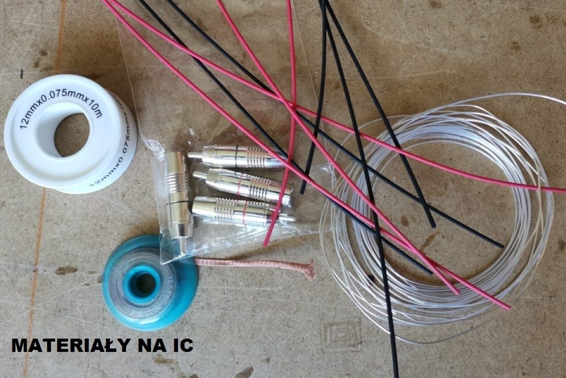

Zaloguj się, aby zobaczyć treść (możliwe logowanie za pomocą )  zrobiłem po swojemu takie srebrne interkonekty.  Krótki tutorial. Potrzebujemy srebrny (próba 999) żarzony drut (giętki) o grubości AWG24 (Fi ok. 0.5), taśmę teflonową, koszulki termokurczliwe 0,8/1,6 (chyba), taśmę miedzianą do rozlutowywania 3mm, jakieś grubsze koszulki termo i wtyki RCA posrebrzane. Ja wybrałem posrebrzane
Zaloguj się, aby zobaczyć treść (możliwe logowanie za pomocą )  Drut kupiłem na alle ale jak potrzebujesz 0,35mm to gotowy w teflonie jest
Zaloguj się, aby zobaczyć treść (możliwe logowanie za pomocą ) w dość przystępnej cenie. Brałem i jakość jest OK.

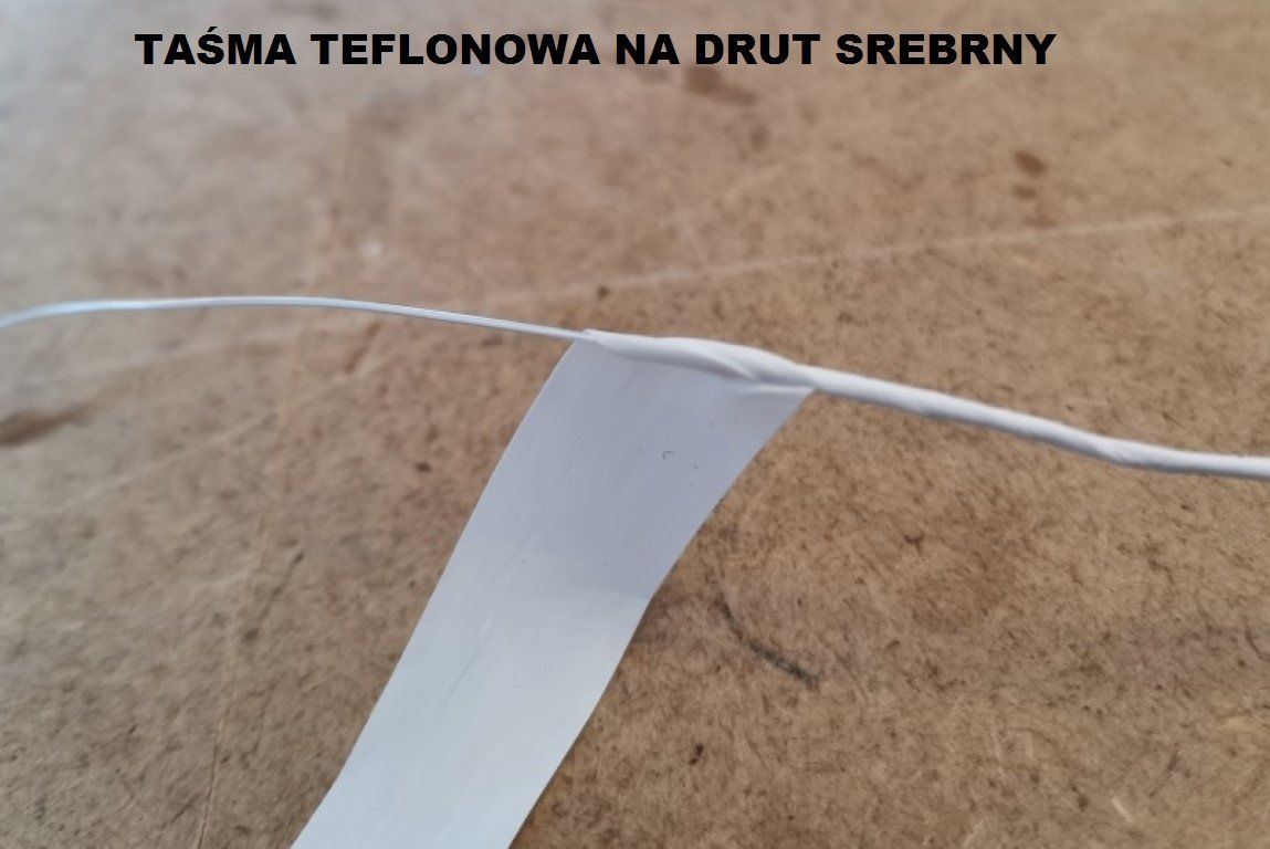

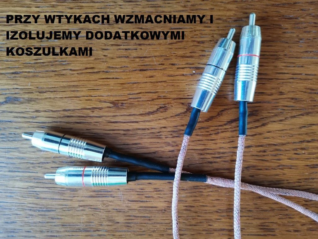

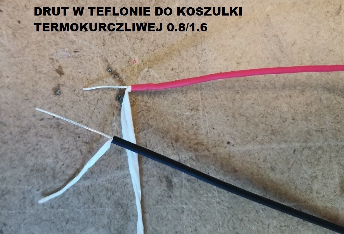

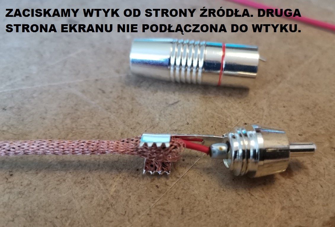

Przycinamy równe odcinki drutu i koszulek, nawijamy ciasno taśmę teflonową na drut i wkładamy do koszulek termo. Opiekamy suszarką do skurczenia koszulek. Lutujemy z jednej strony wtyk. Skręcamy przewody dość ciasno. Skrętka jest bardziej odporna na zakłócenia i sama mniej zakłóca. Taśmę miedzianą do rozlutowywania rozwieramy przepuszczając przez nią patyk do szaszłyka z przywiązaną żyłką wędkarską. Do żyłki podczepiamy skręcone przewody i naciągamy ekran. Zaciskamy chwyt masy wtyku na ekranie. Rozciągamy ekran żeby się trochę obkurczył i przycinamy na długość. Na przewód ekranowany wciskamy koszulki i korpusy wtyków. Lutujemy wtyk drugi do przewodów. Ekranu nie zaciskamy chwytem masy wtyku. Jeden koniec ekranu pozostanie nie podłączony do wtyku (ten od wzmacniacza). Montujemy w odpowiednich miejscach koszulki termo zabezpieczające przed gięciem przewodów. Przy wtykach ma być dość sztywny przewód. Skręcamy wtyki. Gotowe. Czas pracy 2 roboczogodziny i ok. 200 pln kosztuje taki komplet.
O wrażeniach sonicznych nic nie napiszę, bo był to eksperyment polegający na wymianie okablowania wzmacniacza. Mam już interkonekty, przewody głośnikowe, okablowanie kolumn, gniazda i wtyki ale jeszcze nie wymieniłem okablowania sygnałowego wzmacniacza więc byłoby niekonsekwencją pisanie o czymś co jeszcze nie jest zrobione ? Może kiedyś dokończę.
